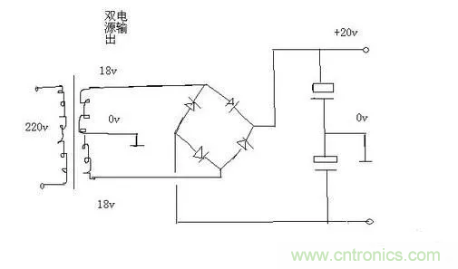

双电压整流电路需要搭载两个桥式电路吗?
不用两个整流桥。用一个即可,把2个18伏交流接到整流桥的交流输入端,把变压器抽头0伏接地线(线路板的地线),整流桥直流输出+ -端接电容器滤波,电容器2个串联之后正极接整流桥正极+,电容器负极接整流桥负极-,2个串联的电容器中间引出一根线接地线,也就是双18伏交流的抽头,这样就可以在直流输出端得到正负20伏的双电源了。
电路如图所示:

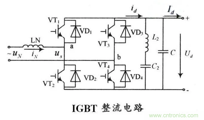

为什么整流电路通常选择晶闸管而不是IGBT模块?IGBT模块整流电路图是什么样的?
1、因为晶闸管便宜,技术成熟,依靠变压器技术现在已经做得非常好。
2、IGBT目前的电流不能做的很大,并联技术国内还不过关。价格高。国外现在开始做IGBT整流的并不多。
有其上述原因。还有IGBT触发用的是高频输出也呈现高频脉冲型的,滤波要求高,如果触发不用高频,控制性能就显得很糟糕。可控硅(晶闸管)就不同是个半控元件,触发导通后波形是连续的,控制也比较容易,滤波要求也容易做到。所以一般情况下根据要求需要整流用的是可控硅,逆变用IGBT。
电路如图所示:
