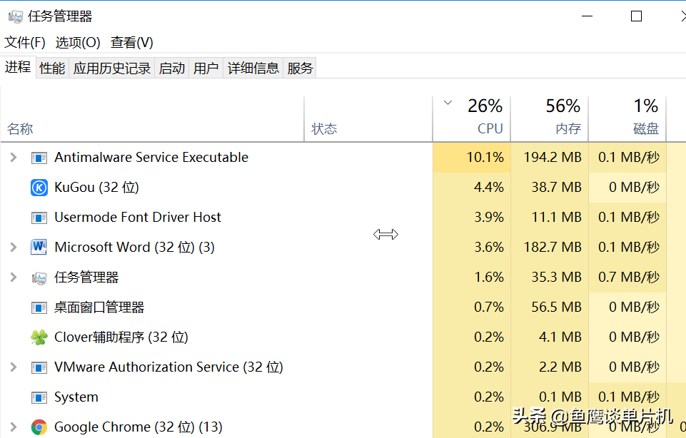

打开电脑的任务管理器,看着跳动的CPU使用率,发现很舒服。每一个线程占用了多少CPU清清楚楚,也就能针对性的确认为啥你的电脑跑的慢了。

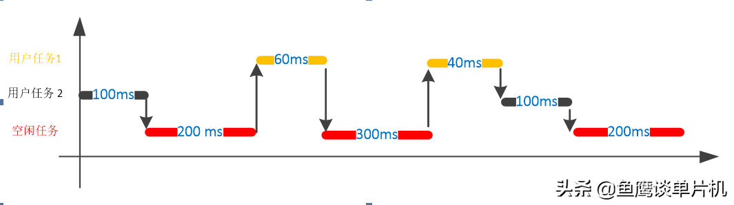

比如说,1秒时间内,空闲任务运行了700毫秒,那么空闲任务的CPU使用率是70%,反推一下,其他任务的使用率就是30%。但是特别注意的是,这里说空闲任务运行700毫秒,不是说空闲任务持续不断的运行了700毫秒,而是中间穿插了其他任务的执行,中间穿插就是300毫秒执行其他任务的时间。
看这个图就清楚了:
事实上,1秒时间内的任务切换远比上图显示的要多的多,只是为了更好的说明,才没画那么多切换过程。
真正好的系统,一个任务不会长时间占用CPU,而是会不停的主动交出使用权,像上图任务2有100毫秒的占用,如果这个是高优先级任务,那么低优先级的任务的响应肯定在100毫秒以上了。
当然,如果说这个响应时间满足设计要求,那么在系统任务数比较少的情况下,倒是无所谓的事情。
可能你还有疑惑,你怎么不说说空闲任务啊,空闲任务有长达300毫秒的CPU占用哩!
不好意思,真不需要说它,因为它的优先级任务最低,所以如果说它能在300毫秒内持续运行,那肯定是因为没有其他任务需要处理才会让空闲任务一直运行的。
