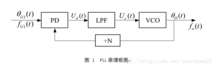

1、介绍
       锁相环(PLL)是一种典型的反馈控制系统,其工作原理:是检测输入信号和输出信号的相位差,并将检测出的相位差信号通过鉴相器(PD)转换成电压信号输出,经过低通滤波(LPF)后形成压控振荡器(VCO)的控制电压,对振荡器输出信号的频率实施控制,再将压控振荡器(VCO)的输出信号的频率、相位反馈给鉴相器(PD),锁定状态买足输出信号的频率、相位都与参考源、相位一致。原理框图如所示。

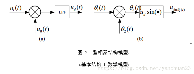

2.1、鉴相器(Phase Deceter)

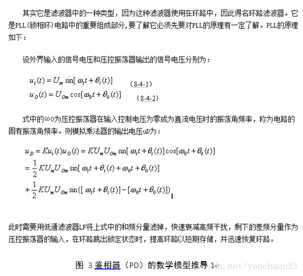

        通过比较两个输入信号的相位差,然后输出一个与此相位差成比例的误差函数。从数学角度上看, 可将常用的正弦鉴相器看作模拟乘法器和滤波器的组合,如所示。其数学模型推导如图 3所示。

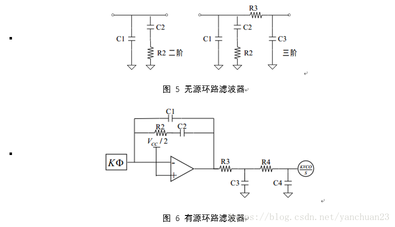

2.2、环路滤波器(Loop Filter)
        环路滤波器的作用是有效滤除泄露的参考信号以及鉴相器输出端误差信号的高频分量。其原理框图如图五和图六所示。

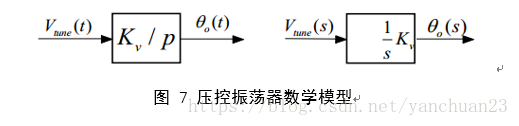

2.3、压控振荡器(VCO)
VCO是一种由电压控制输出频率的振荡器,且控制电压与输出频率有一定的比例关系,比例系数为常数 。
从数学的角度上看,VCO实际上是一个积分器,它通过对输入信号角频率积分,从而得到相应的相位输出: 。其数学模型如图 7所示。
