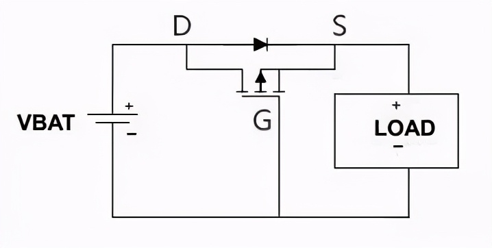

① NMOS管防止电源反接电路:
正确连接时:刚上电,MOS管的寄生二极管导通,所以S的电位大概就是0.6V,而G极的电位,是VBAT,VBAT-0.6V大于UGS的阀值开启电压,MOS管的DS就会导通,由于内阻很小,所以就把寄生二极管短路了,压降几乎为0。
电源接反时:UGS=0,MOS管不会导通,和负载的回路就是断的,从而保证电路安全。

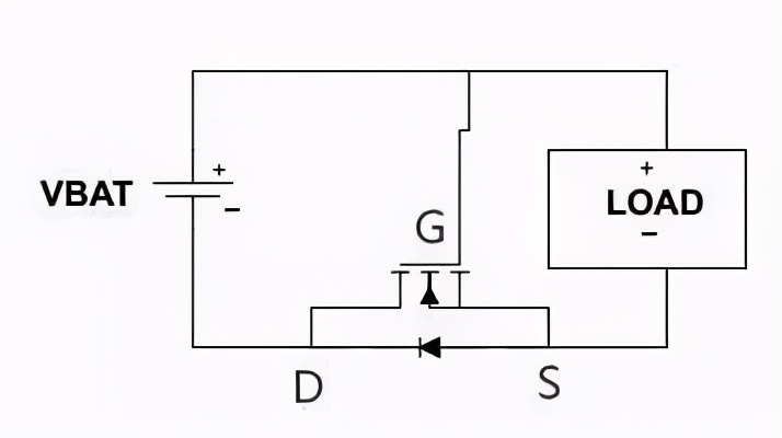

② PMOS管防止电源反接电路:
正确连接时:刚上电,MOS管的寄生二极管导通,电源与负载形成回路,所以S极电位就是VBAT-0.6V,而G极电位是0V,PMOS管导通,从D流向S的电流把二极管短路。
电源接反时:G极是高电平,PMOS管不导通。保护电路安全。
  • 连接技巧
NMOS管DS串到负极,PMOS管DS串到正极,让寄生二极管方向朝向正确连接的电流方向。

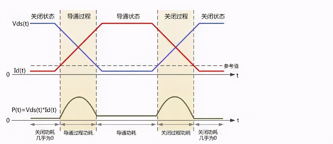

1、功率损耗的原理图和实测图
一般来说,开关管工作的功率损耗原理图如图 1所示,主要的能量损耗体现在“导通过程”和“关闭过程”,小部分能量体现在“导通状态”,而关闭状态的损耗很小几乎为0,可以忽略不计。

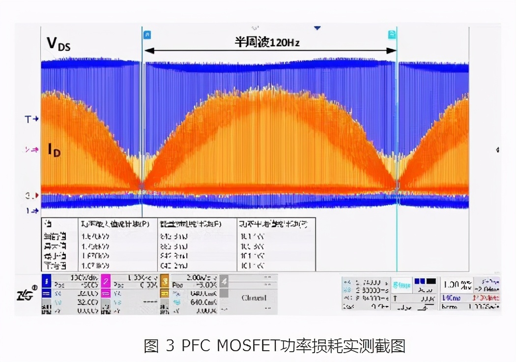

2、MOSFET和PFC MOSFET的测试区别
对于普通MOS管来说,不同周期的电压和电流波形几乎完全相同,因此整体功率损耗只需要任意测量一个周期即可。但对于PFC MOS管来说,不同周期的电压和电流波形都不相同,因此功率损耗的准确评估依赖较长时间(一般大于10ms),较高采样率(推荐1G采样率)的波形捕获,此时需要的存储深度推荐在10M以上,并且要求所有原始数据(不能抽样)都要参与功率损耗计算,实测截图如图 3所示。
