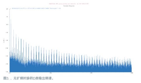

上述讨论的边缘速率控制(ERC)是一个有效的方法,可减弱在30MHz以上频率范围产生的EMI (也受限于FCC法规的限制),而D类放大器开关输出的基本载波频率和其落在30MHz以下范围的相关奇次谐波(方波),则不太好采用这项技术来处理。图3所示为此频带出现的由传统的、未修改的D类放大器输出产生的能量。

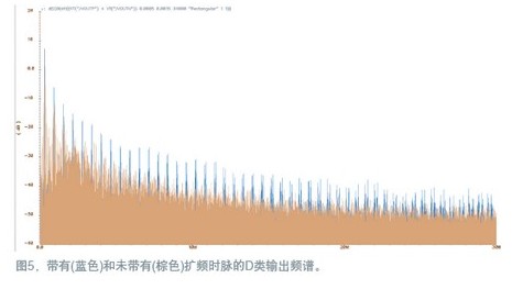

图5显示了图3和图4颜色叠加后的图片,更清楚地显示了由扩频时脉带来的差异。能够看见在整个频谱范围内,基准时钟频率的奇次谐波被抑制了将近10dB。
