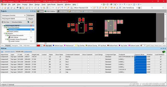

2.在PCB中先布局好其中一个模块,然后在打开交互式布局模式的情况下在原理图里选中已经布局好的一个模块。
选中一个模块

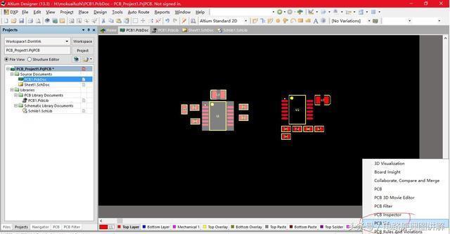

回到PCB界面,点击右下角PCB按钮,然后再选择PCB list
3.在PCB list窗口下面分别把三个选项分别设为“edit”,“selected objects”,“Components”.然后可以看到PCB list中只显示一个模块的器件。首先,我们在name一栏点击一下让器件按位号排序。然后再复制Channel offset一列的编号。

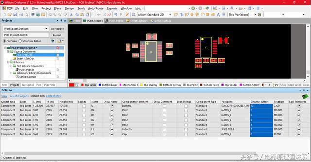

4.同样的方法,选中还没布局的一个模块,按照同样的位号排序顺序排列好。然后把刚才复制的Channel offset编号粘贴到本模块的Channel offset.
复制粘贴Channel offset

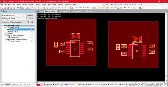

5.完成通道号复制后,放置两个ROOM。一个覆盖在已经完成布局的模块上,另一个放在空白处备用。
放置两个ROOM

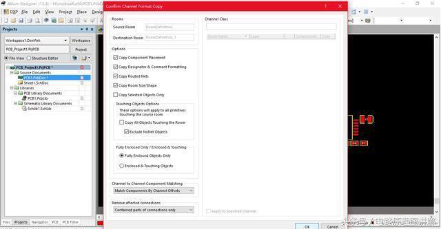

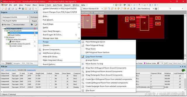

6.放置好ROOM之后,可以点击工具栏中的ROOM选项然后选择copy room format.。或者Design>>Rooms>>copy room format.
copy room format
随后按顺序先点击已经布局好的模块的Room、空白的Room。跳出来的窗口不用理会,直接点OK。
复制窗口
7.点完OK之后还会有一个小窗口弹出,直接关掉。这时候可以看到另一个功能模块被移动到了空白的Room里,而且布局和另一个模块完全相同。
复用效果
