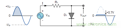

正限幅电路
正半周时且Vin的电压大于等于0.7V时,二极管导通,Vout会被钳位在0.7V;在负半周和Vin电压小于0.7V时,二极管是截止状态,所以Vout=Vin,即Vout波形跟随Vin波形。

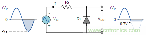

负限幅电路
在正半周时,二极管截止,Vout=Vin,即波形跟随;在负半周Vin电压小于等于-0.7V时,二极管会导通,Vout电压会被钳位在-0.7V。

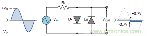

双向限幅电路
双向限幅是结合了上面两个电路,用了两个二极管。正半周,通过D1将超出的部分钳位在0.7V,负半周通过D2将超出的部分钳位在-0.7V。

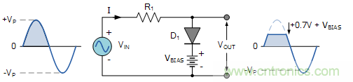

正偏压限幅
为了产生不同的限幅电压,有时候会在电路中加入偏置电压Vbias,当Vin的电压大于等于Vbias+0.7V时,二极管导通,Vout被钳位。

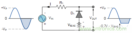

负偏压限幅
负偏压是一样的道理,Vin电压小于等于-0.7-Vbias时,二极管导通,Vout被钳位。

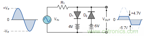

双向偏压限幅
双向偏压限幅是两个二极管加两个偏置电压,正半周大于等于4.7V时,D1导通,超出部分被钳位在4.7V;负半周小于等于-6.7V时,D2导通,超出部分被钳位在-6.7V。

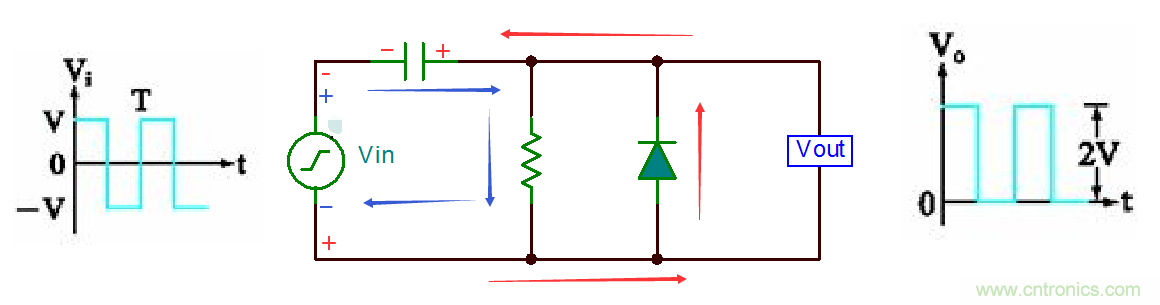

简单型正钳位电路
电路原理:
输入Vin在负半周时(Vin上负下正),二极管导通,电流如红色箭头所示,电容充电至+V(左负右正),Vout=0V;
输入Vin在正半周时(Vin上正下负),二极管截止,电流如蓝色箭头所示,Vout电压等于电容电压加上正半周电压,所以Vout=2V;

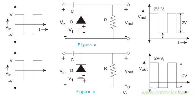

偏压型正钳位电路
偏压型钳位电路和限幅电路很类似,在电路中加入偏置电压来提高或者降低钳位值。
Figure a为正向偏压型,所加的偏压与二极管导通方向一致时,波形向上,即钳位值会提高V1。
Figure b为反向偏压型,所加的偏压与二极管导通方向相反时,波形向下,即钳位值会降低V1。

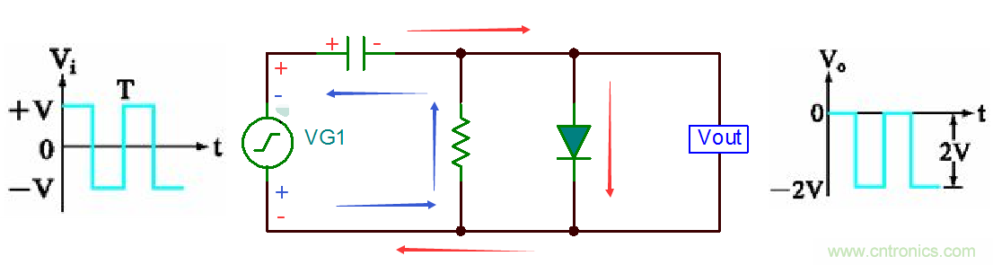

简单型负钳位电路
电路原理:
输入Vin在正半周时(Vin上正下负),二极管导通,电流如红色箭头所示,电容两端压差充电至+V(左正右负),Vout=0V;
输入Vin在负半周时(Vin上负下正),二极管截止,电流如红色箭头所示,Vout电压等于负的(电容电压+负半周电压),即Vout=-2V;

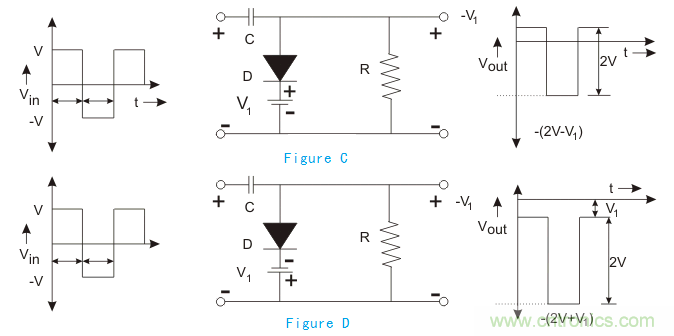

偏压型负钳位电路
偏压型负钳位同偏压型正钳位类似,在电路中加入偏置电压来提高或者降低钳位值。
Figure C为反向偏压型,所加的偏压与二极管导通方向相反时,波形向上,即钳位值会提高V1。
Figure D为正向偏压型,所加的偏压与二极管导通方向相同时,波形向下,即钳位值会降低V1。

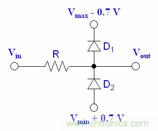

常见的双向二极管钳位电路
在一些ADC检测电路中会用两个二极管进行钳位保护,原理很简单,0.7V为D1和D2的导通压降,Vin进来的电压大于等于Vmax时,D1导通,Vout会被钳位在Vmax;Vin小于等于Vmin时,Vout被钳位在Vmin,一般D2的正极接地。
