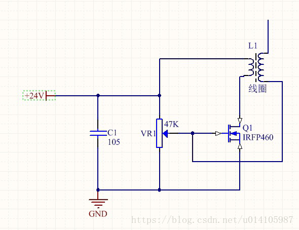

下面我们来看一下电路图
该电路利用场效应管自激来产生高频交流电,进而驱动线圈工作。
图中高中没学过的那个符号就是场效应管实物图中她长这样
是不是很大~咳咳,将有字的一面朝向自己放置。从左往右依次是场管的G,D,S极性。
电路图中她长这样
当给G一个电压时,D->S这条路就导通了。
是不是和这个图长得很像
,没错就这么简单。

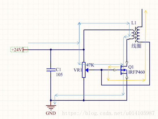

电流流向如上图所示,紫色为电路本身存在的电流,黄色代表感生电流。
可以发现在MOS管的G极处,出现了两种电压重叠。本来一直导通的MOS管,因为次级线圈感生电压的原因逐渐被关闭。

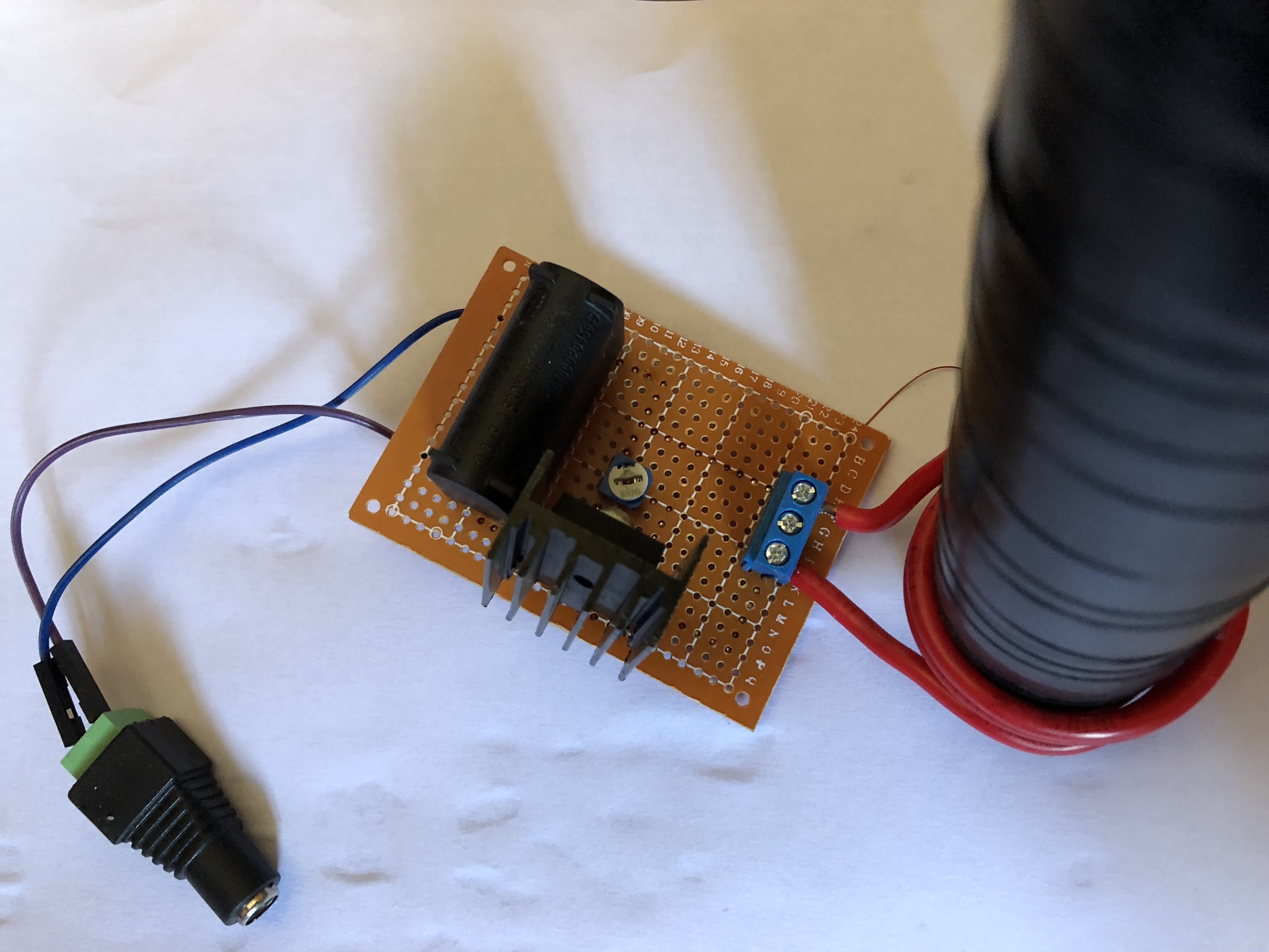

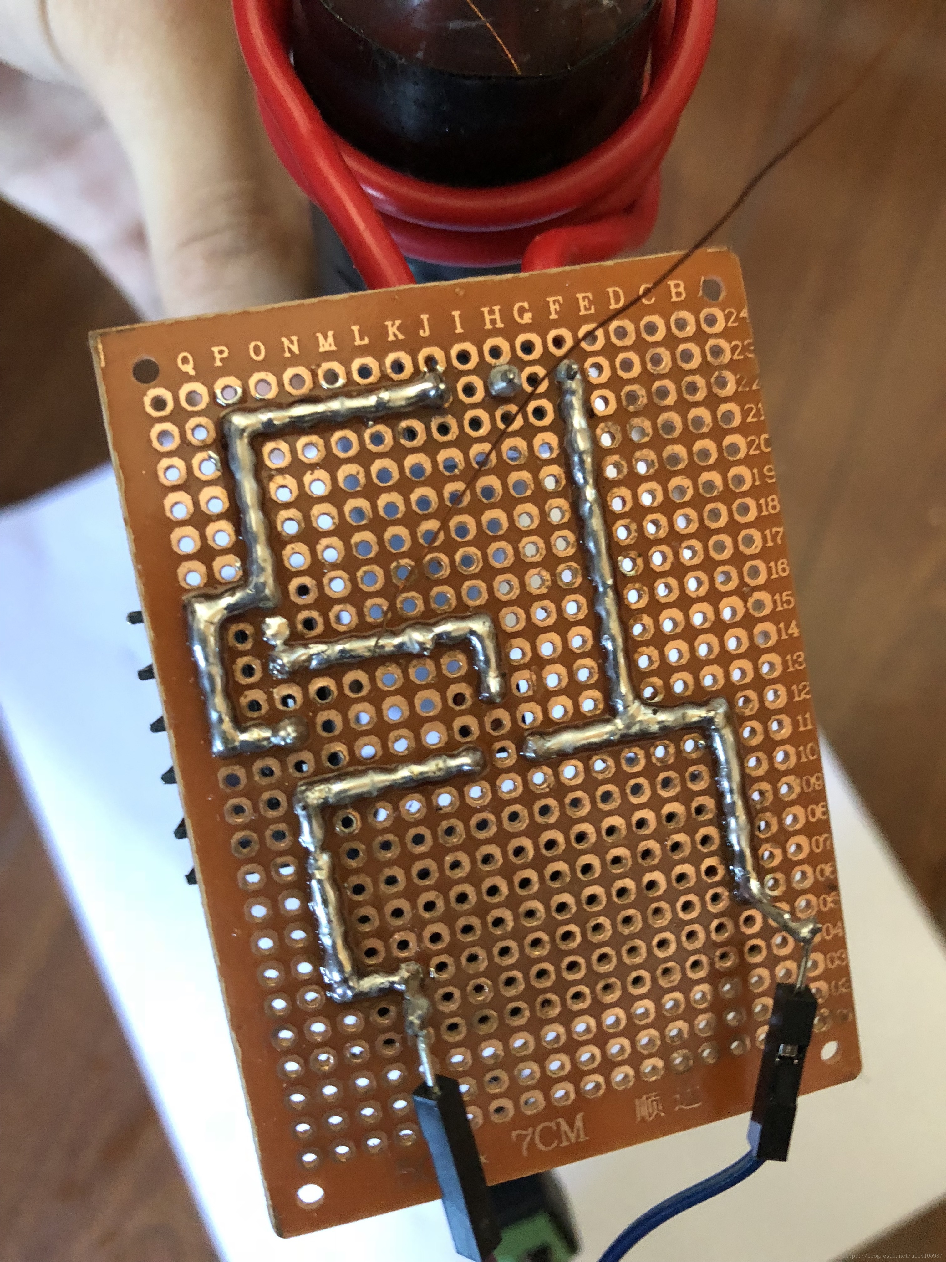

------完工作品------

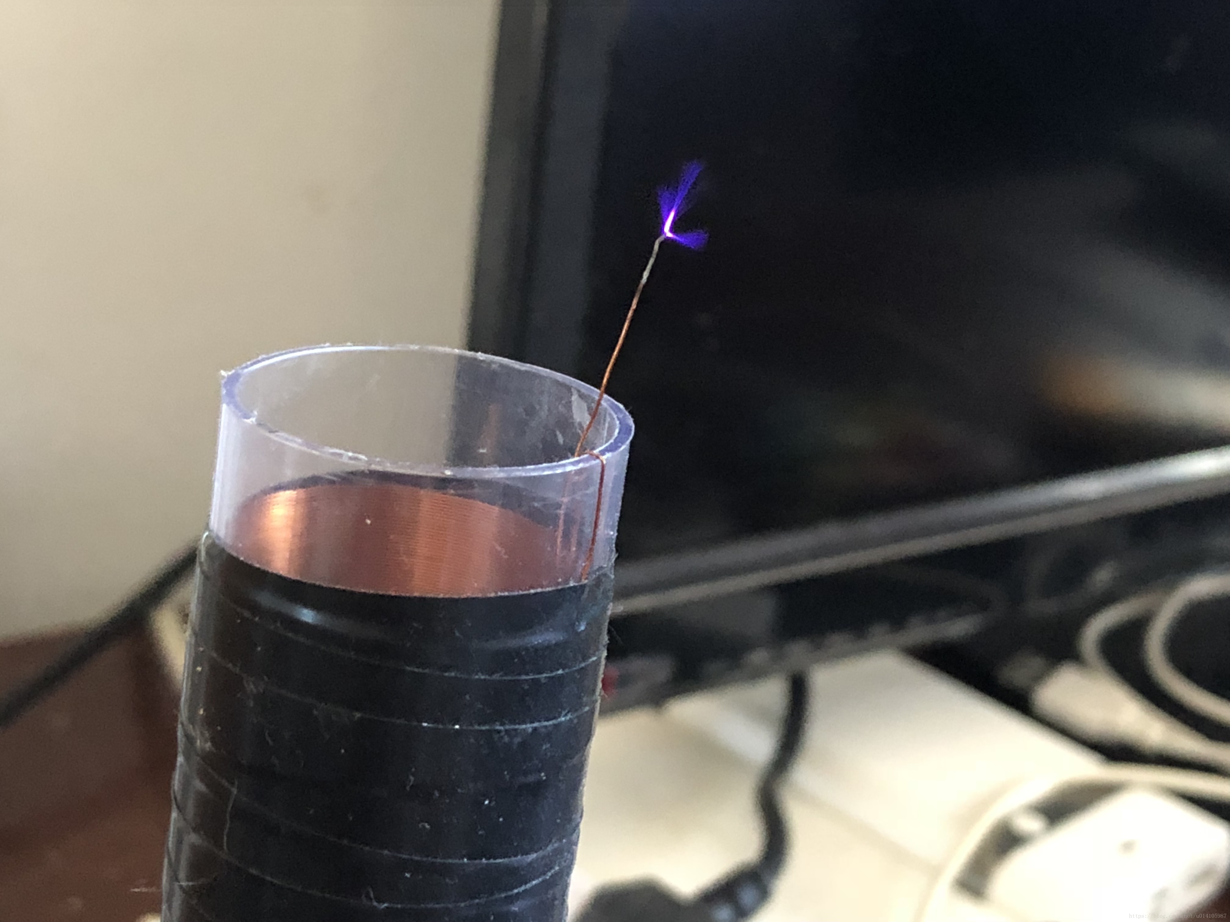

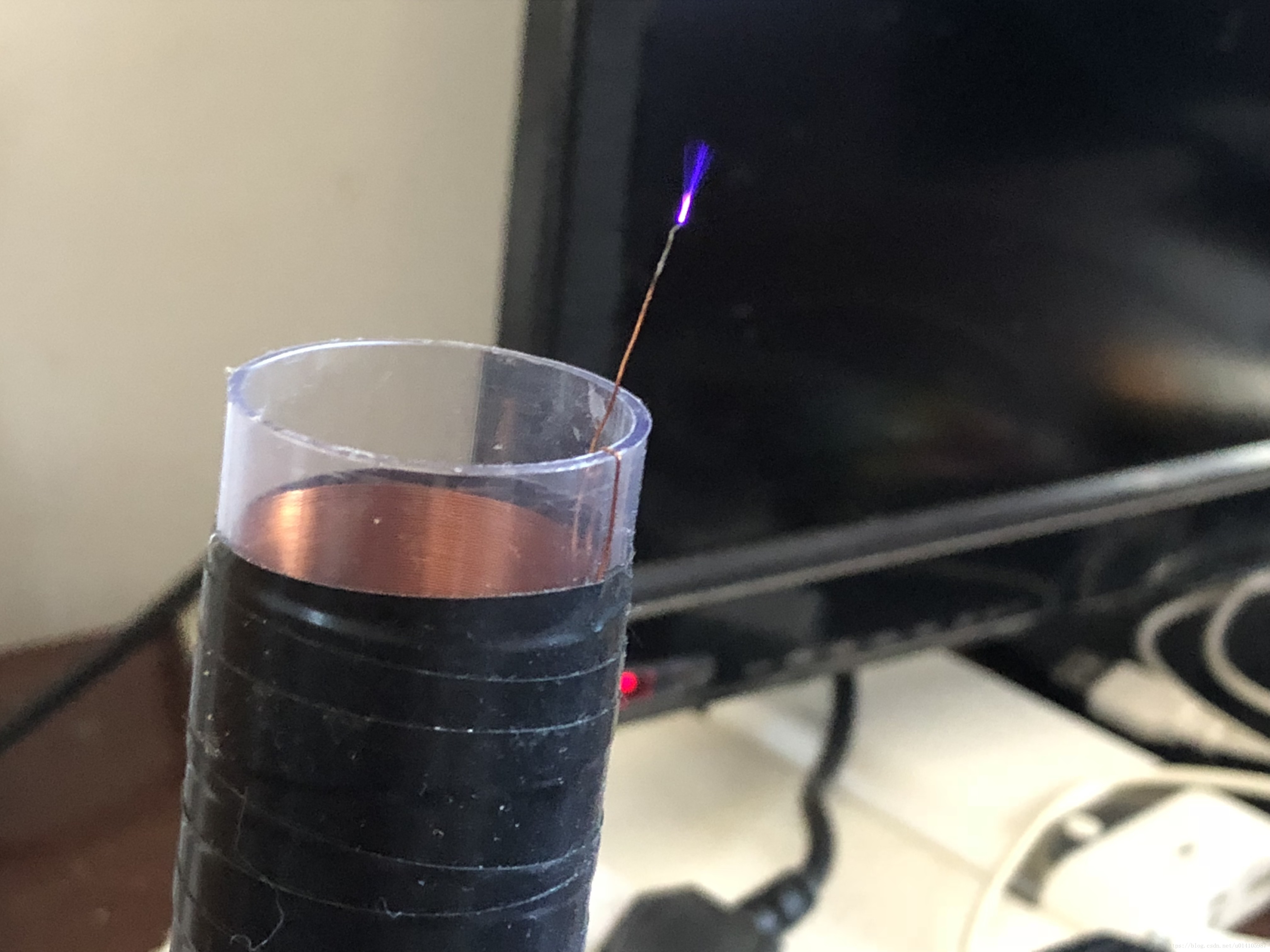

通过调节电阻器,可以使电弧由絮状变成直线。到此,场管自激特斯拉已经完成,后续还可加装音频信号接受装置从而利用闪电播放音乐(是不是很酷~)
