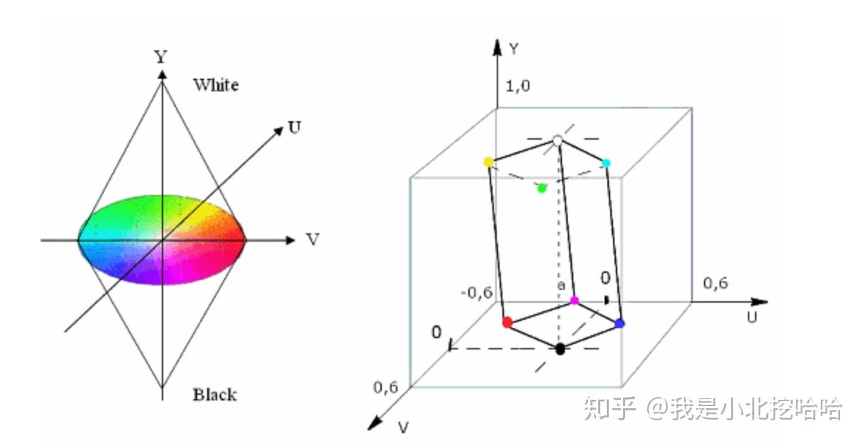

“Y”表示明亮度(Luminance、Luma),“U”和“V”则是色度(Chrominance)、浓度(Chroma)。这里表示的是色彩空间的基,即类似XYZ坐标系的一种色标表示基准,也就是说每一种颜色可以通过三维向量<y^i^,u^i^,v^i^>来表示。与其类似的还有RGB颜色空间、HSV颜色空间等。下图来自How does the YUV color coding work?
图1. YUV坐标轴示意图

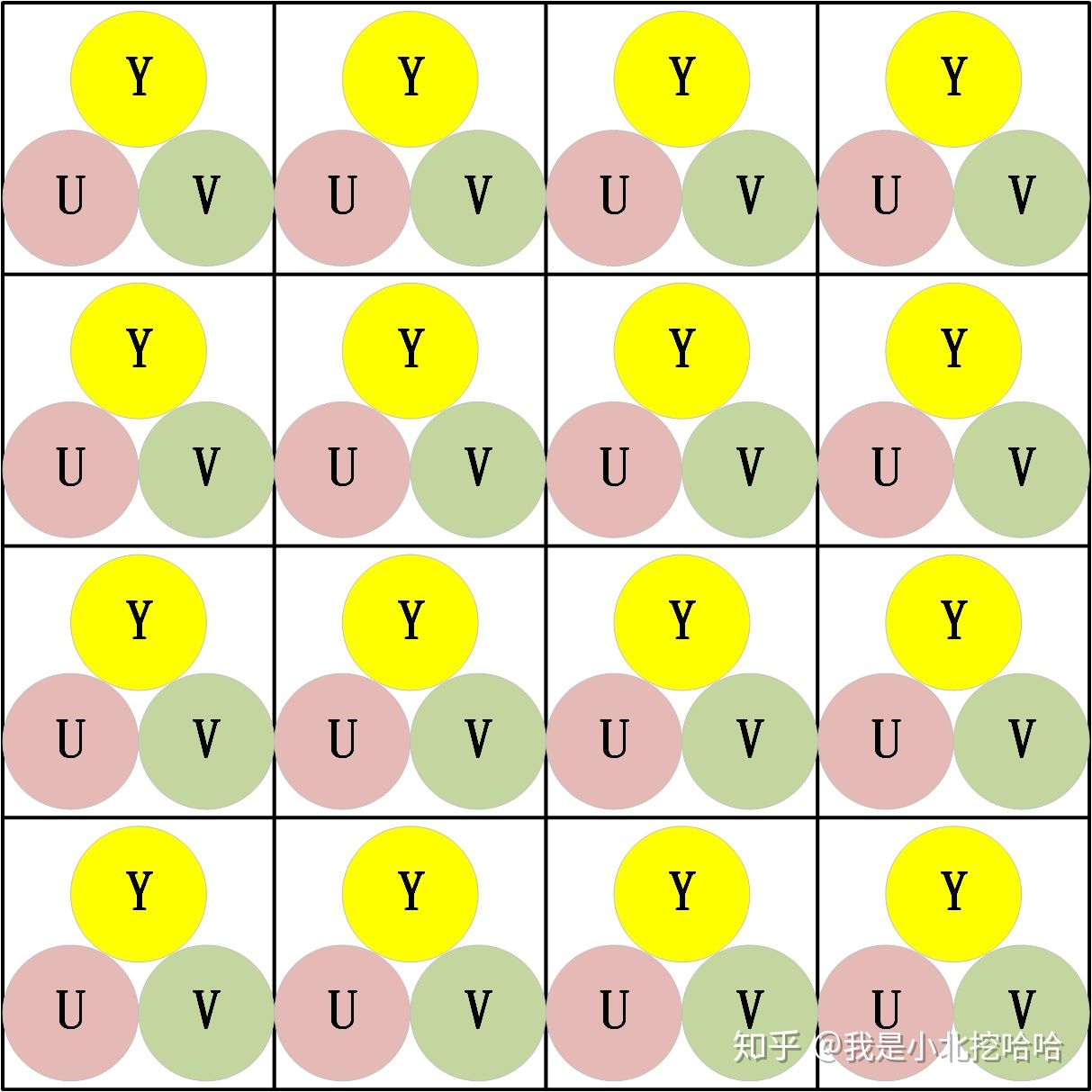

接下来,从整张图像宏观考虑采样问题。还是以4X4的图像为例,444的如下图2-1,这个是形象化成图像的样子,实际在机器内存储并不是这样,具体可以参见博客《图像原始格式一探究竟》。422420分别如下图2-2和2-3。
图2-1. YUV444采样示意图
​图2-1对应YUV444采样,即全采样,图示中可以看出每个像素中的Y\U\V通道都保留下来了,一般来说YUV444太大了,因此很少使用。

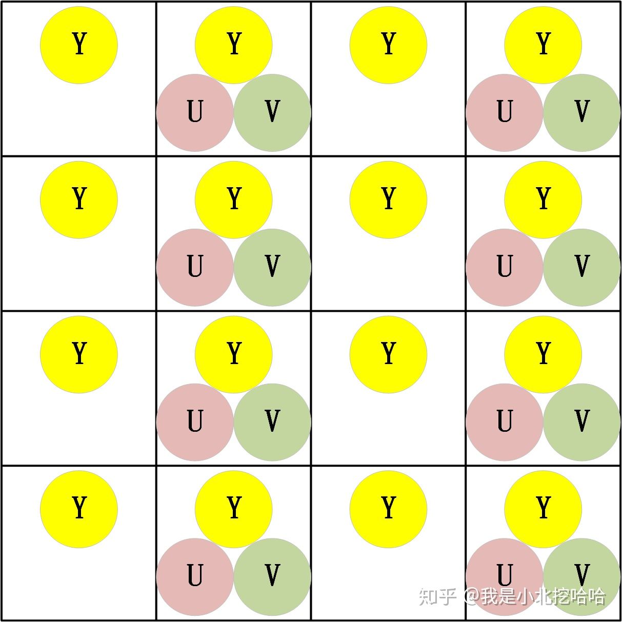

​图2-2. YUV422采样示意图
图2-2对应YUV422采样,这种采样方式是:每个扫描线或者说每行相邻2个像素,只取1个像素的U\V分量。此外,可以计算出来,每个像素占用的大小为原来的2/3,因此说YUV422YUV444的2/3大小。
这个时候就有一个问题,在『YUV』转『RGB』时,被抽走了U\V分量的像素要怎么办呢?做法很简单,就是相邻2个像素的Y分量公用保留着的U\V分量。

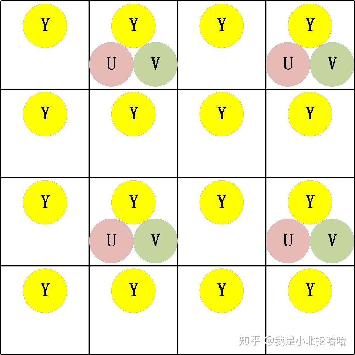

​图2-2. YUV422采样示意图
图2-3对应YUV420采样,这种采样方式是:隔行进行YUV422每行采样的办法,即相邻2个像素只取1个像素的U\V分量;下一行丢弃所有的U\V分量。此外,可以计算出来,每个像素占用的大小为原来的1/2,因此说YUV420YUV444的1/2大小。恢复U\V分量的办法同YUV422,只不过这里是2X2的矩阵共享保留着的U\V分量。
这种设计办法真的很巧妙!前文提到的"人眼对UV的敏感度最低,因此可以极大比例地压缩UV两个通道的数值",且对于图像而言,相邻的区域像素的色彩、饱和度一般非常接近,因此这种以2X2矩阵为基本单位,只保留1组U\V分量合情合理。

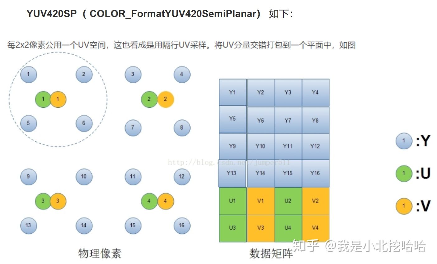

3. 编码/存储格式
大家肯定还听说过YV12YU12NV12NV21吧,看到这里是不是又纳闷:“后面的数字怎么变成2个了?而且前面的英文字母还变了?”
以上统称为『视频的存储格式』,也就是说,计算机是如何存储一帧视频的。
首先,『视频的存储格式』总分为两大类:『打包格式(packed)』和『平面格式(planar)』。前者又被称作『紧凑格式(packed)』。其实除此之外还有『半平面模式(Semi-Planar)』,估计是使用的比较少,因此在很多文章中常被忽略。
笔者很感兴趣,为什么会出现『打包格式』和『平面格式』两大派系,网上搜了很多资料也没找到原因,博客【音视频基础】:I420、YV12、NV12、NV21等常见的YUV420存储格式提到了需要约定存储格式,但也没提到为什么会分成这两种。要么就是派系之争,类似贝叶斯学派和频率学派;要么就是实际应用中逐渐衍生出这两大格式。时至今日,这两个格式还在被使用,因此对于多媒体开发者们都有必要了解。

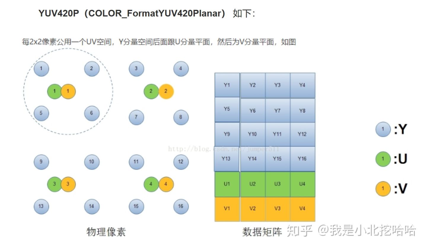

打包格式』是把Y\U\V分量交叉存储,『平面格式』则是把Y\U\V严格分开存储,『半平面模式』介于两者之间,Y分量分开存储,U\V交叉存储。
以下图为例说明『打包格式』、『平面格式』和『半平面模式』应该是非常清楚的,图摘自博客YUV格式初探:
​图3-1. YUV420P存储示意图
​图3-2. YUV420SP存储示意图

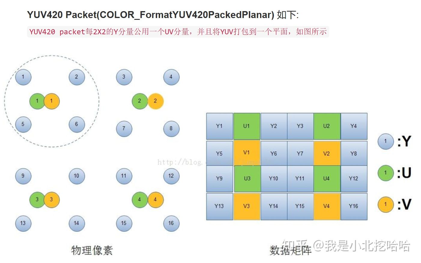

​图3-3. YUV420Packet存储示意图
但是关于上图的『打包格式』,笔者是是有一点疑惑的,大多数的说法是”Y\U\V通道交叉存储,相邻的像素尽量打包在一起“,图3-3中U1后面跟着的是U2而不是V1,而且Y\U\V的排列方式似乎也不完全是交叉?笔者尝试在网上搜索『打包格式』更多的例子,没有找到特别好的资料,【这里给自己挖一个坑吧】。
