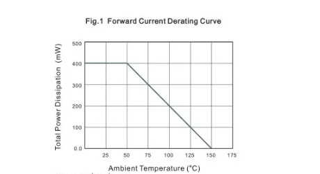

从中可知,其耗散功率PD=400mW,热阻为250℃/W,其中这两个量是环境温度25℃,焊在FR-4材质 PCB条件下测试的。耗散功率与环境温度有关,温度越大,耗散功率越小,1N4448WS耗散功率与环境温度关系如下:
在0~50℃时,耗散功率恒为400mW,在50~150℃时,线性递减,到达150℃,耗散功率为0,在这个温度,硅管已经不能工作了。从这个表中,可以计算出热阻,其线性部分斜率倒数:
|1/k|=Rja=(150-50)/0.4=250℃/W
根据这个表,可得:
PD=-1/250(TA-50)+0.4,(TA-≥50)
根据上述这个公式,我们可计算出1N4148WS开关管在不同环境温度下最大的耗散功率。
在实际电路设计过程中,大多数研发工程师更关注器件工作时的温度,以确保在安全的工作范围。以MDD 1N4448WS为例,在环境温度为50℃情况下,实际功率为200mW时,其温度为50+250*0.2=100℃,其能正常工作;当实际功率为400mW时,其温度为50+250*0.4=150℃,这时候已经达到节温的最大温度了,比较危险,应当避免。
