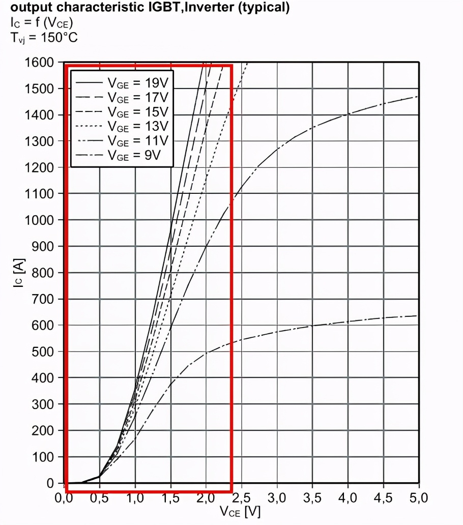

首先得知道,IGBT在工作的时候,一般是工作在饱和区的,就是下图中的红色区域。为什么?很容易理解,在这个区域Vce随着Ic的变化非常小,因此损耗也就很小,功率半导体让人关注的归根结底不就是个损耗嘛
那假如有一种工况,Ic持续增大,当大到一定程度,这个时候Vce增加很快,但Ic上升速率变慢,IGBT便进入了饱和区,即红色方框右边的区域,这个区域有两个显著的特点:
  • Vce和Ic的乘积非常大,也就是损耗功率很大,往往超过10us就会烧坏,很危险;
  • 饱和区电流与Vge成正相关,即Vge大的话,进入饱和区的电流也会大一点,上图也可以看出来。

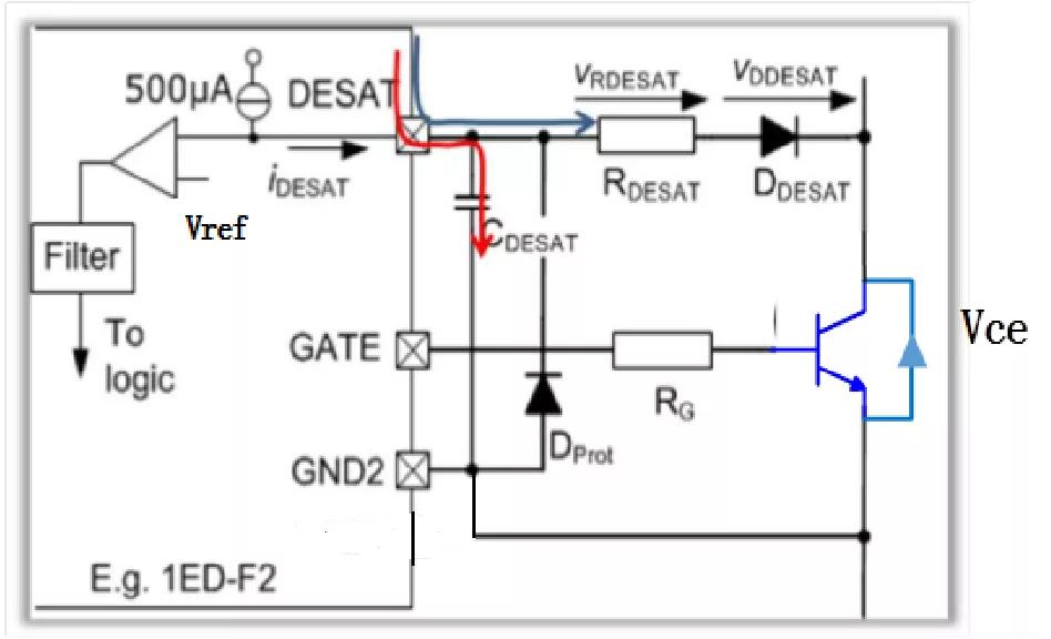

下图是典型的退饱和检测电路:
原理:
设定比较电压Vref,例如7V
  • 当IGBT开始导通Vce还没有下降时,恒流源Idesat给Cdesat充电,充电至Vref的时间称之为消隐时间tb,tb=Cdesat*Vref/Idesat
  • IGBT正常导通,Cdesat电压还没充到Vref,退饱和尚未触发,由于Vce下降,Idesat流过电阻Rdesat和高压二极管Ddesat和IGBT,Desat引脚电压会下降至:Vdesat=Idesat*Rdesat+VFdiode+Vce
  • 如果IGBT短路退饱和,Vce上升,二极管截止,恒流源Idesat给Cdesat充电至Vref大小,从而触发退饱和保护
需要注意:二极管Ddesat的基本作用是解耦高压,如果该二极管的寄生电容参数比较大,根据I=C(dVce/dt),会有额外电流给Cdesat充电,导致检测比较敏感

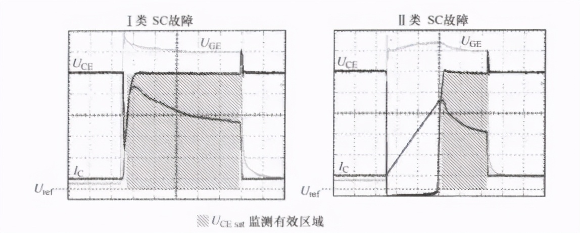

下图分别是一类短路和二类短路可以检测的区域(一类短路时IGBT直通,电流迅速上升,二类短路时负载短路,电流上升相对较慢)
