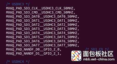

以释放原SD卡功能占用的部分引脚为例:
修改文件arch/arm/mach-mx6/board-mx6q_c_sabresd.h,在其中增加如下定义:
/*GPIO*/3       MX6Q_PAD_SD3_CLK__GPIO_7_3,       MX6Q_PAD_SD3_CMD__GPIO_7_2,       MX6Q_PAD_SD3_DAT2__GPIO_7_6,       MX6Q_PAD_SD3_DA[color=inherit !important]T3__GPIO_7_7,       MX6Q_PAD_SD3_DAT4__GPIO_7_1,       MX6Q_PAD_SD3_DAT5__GPIO_7_0,       MX6Q_PAD_SD3_DAT6__GPIO_6_18,       MX6Q_PAD_SD3_DAT7__GPIO_6_17,       MX6Q_PAD_NANDF_D1__GPIO_2_1,       MX6Q_PAD_NANDF_D0__GPIO_2_0,
将原来的SD卡的功能注释掉
/* USDHC3 *//*      MX6Q_PAD_SD3_CLK__USDHC3_CLK_50MHZ,        MX6Q_PAD_SD3_CMD__USDHC3_CMD_50MHZ,        MX6Q_PAD_SD3_DAT0__USDHC3_DAT0_50MHZ,        MX6Q_PAD_SD3_DAT1__USDHC3_DAT1_50MHZ,        MX6Q_PAD_SD3_DAT2__USDHC3_DAT2_50MHZ,        MX6Q_PAD_SD3_DAT3__USDHC3_DAT3_50MHZ,        MX6Q_PAD_SD3_DAT4__USDHC3_DAT4_50MHZ,        MX6Q_PAD_SD3_DAT5__USDHC3_DAT5_50MHZ,        MX6Q_PAD_SD3_DAT6__USDHC3_DAT6_50MHZ,        MX6Q_PAD_SD3_DAT7__USDHC3_DAT7_50MHZ,        MX6Q_PAD_NANDF_D0__GPIO_2_0,                  MX6Q_PAD_NANDF_D1__GPIO_2_1,            */
修改前:
修改后:

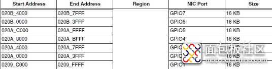

1、GPIO地址
[color=inherit !important]IMX6DQRM.pdf手册中的第28章描述的是gpio相关的内容。
手册第二章Memory Maps内存映射大概在215页,有关于GPIO组的映射地址:

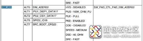

4、参数查找[color=inherit !important]配置方法

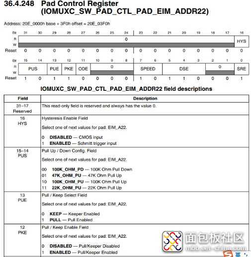

手册第四章查找EIM_A22,可以看到需要ALT Mode是ALT5,而且Pad Settings需要配置的参数有PKE – ENABLED, 对应的Pad Registers为[SW_PAD_CTL_PAD_EIM_ADDR22]。
手册继续搜索[SW_PAD_CTL_PAD_EIM_ADDR22] 寄存器, 可以看到寄存器的具体配置和具体的偏移地址以及上拉的配置。

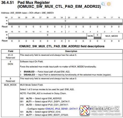

手册寻找对应的MUX Control Registers [IOMUXC_SW_MUX_CTL_PAD_EIM_ADDR22]。可以看到具体的配置模式ALT5模式的配置值为0x05UL。
