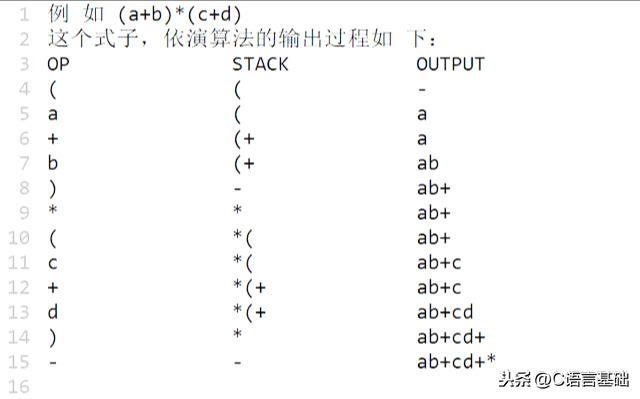

可以将中序表示式转换为后序(Postfix)表示式,后序表示式又称之为逆向波兰表示式(Reverse polishnotation),它是由波兰的数学家卢卡谢维奇提出,例如(a+b)*(c+d)这个式子,表示为后序 表示式时是ab+cd+*。
解析

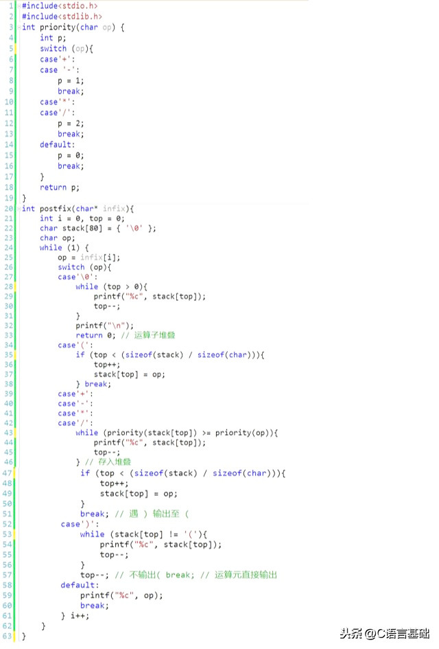

用手算的方式来计算后序式相当的简单,将运算子两旁的运算元依先后顺序全括号起来,然后将所有的右括号取代为左边最接近的运算子(从最内层括号开始),最后去掉所有的左括号 就可以完成后序表示式,例如: a+b*d+c/d => ((a+(b*d))+(c/d)) -> abd*+cd/+,如果要用程式来进行中序转后序,则必须使用堆叠,演算法很简单,直接叙述的话就是使用回 圈,取出中序式的字元,遇运算元直接输出,堆叠运算子与左括号, ISP>ICP的话直接输出堆 叠中的运算子,遇右括号输出堆叠中的运算子至左括号。
如果要将中序式转为前序式,则在读取中序式时是由后往前读取,而左右括号的处理方式相反, 其余不变,但输出之前必须先置入堆叠,待转换完成后再将堆叠中的 值由上往下读出,如此就是前序表示式。

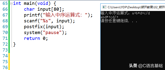

代码实现
测试代码
