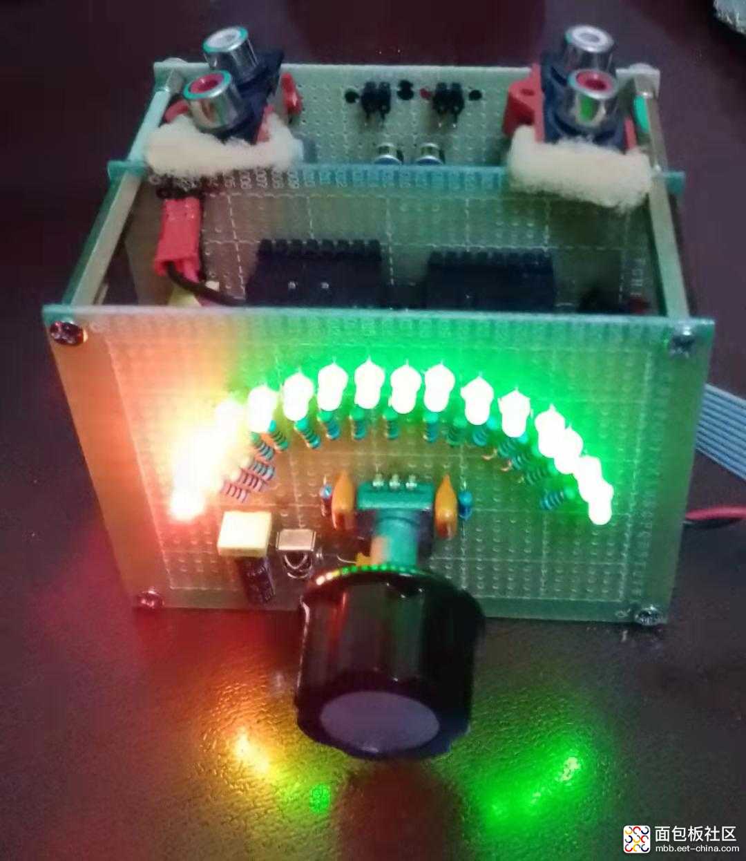

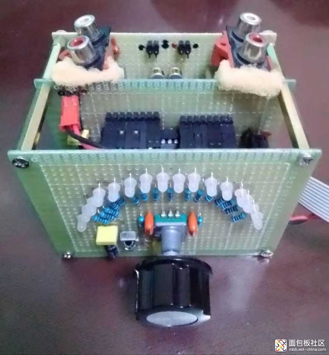

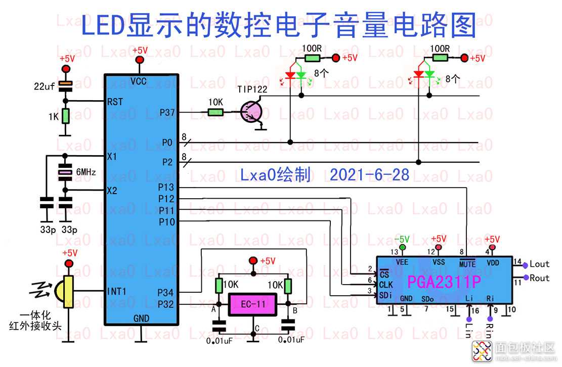

发表于 2021-7-18 15:29:22
控制芯片是AT89S51/52,
音量芯片是PGA2311,
代码还在优化。
