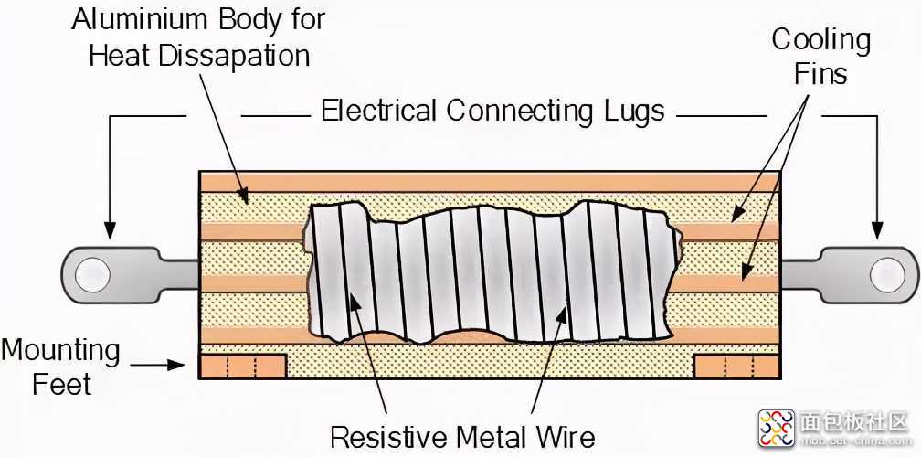

绕线电阻:
绕线电阻是将镍铬合金导线绕在氧化铝陶瓷基底上,一圈一圈控制电阻大小。绕线电阻可以制作为精密电阻,容差可以到 0.005%,同时温度系数非常低,缺点是绕线电阻的寄生电感比较大,不能用于高频。绕线电阻的体积可以做的很大,然后加外部散热器,可以用作大功率电阻。
绕线电阻的内部结构

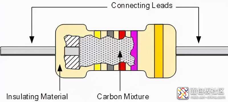

碳合成电阻:
主要是由碳粉末和粘合剂一起烧结成圆柱型的电阻体,其中碳粉末的浓度决定了电阻值的大小,在两端加镀锡铜引线,最后封装成型。
碳合成电阻结构

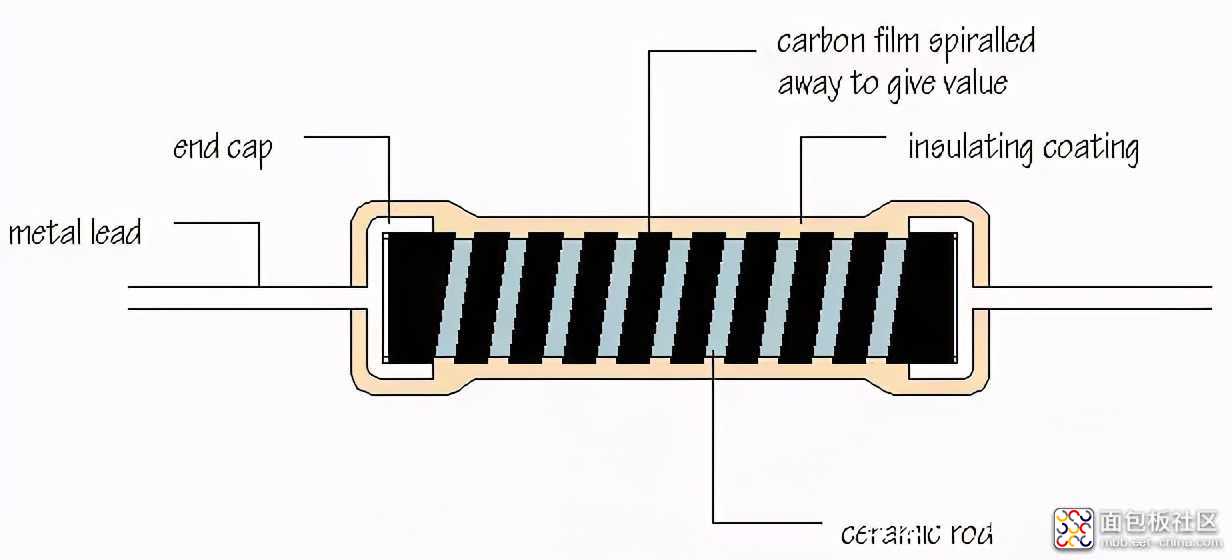

碳膜电阻:
碳膜电阻主要是在陶瓷棒上形成一层碳混合物膜,例如直接涂一层,碳膜的厚度和其中碳浓度可以控制电阻的大小;为了更加精确的控制电阻,可以在碳膜上加工出螺旋沟槽,螺旋越多电阻越大;最后加金属引线,树脂封装成型。碳膜电阻的工艺更加复杂一点,可以做精密电阻,但由于碳质的原因,还是温度特性不太好。
碳膜电阻

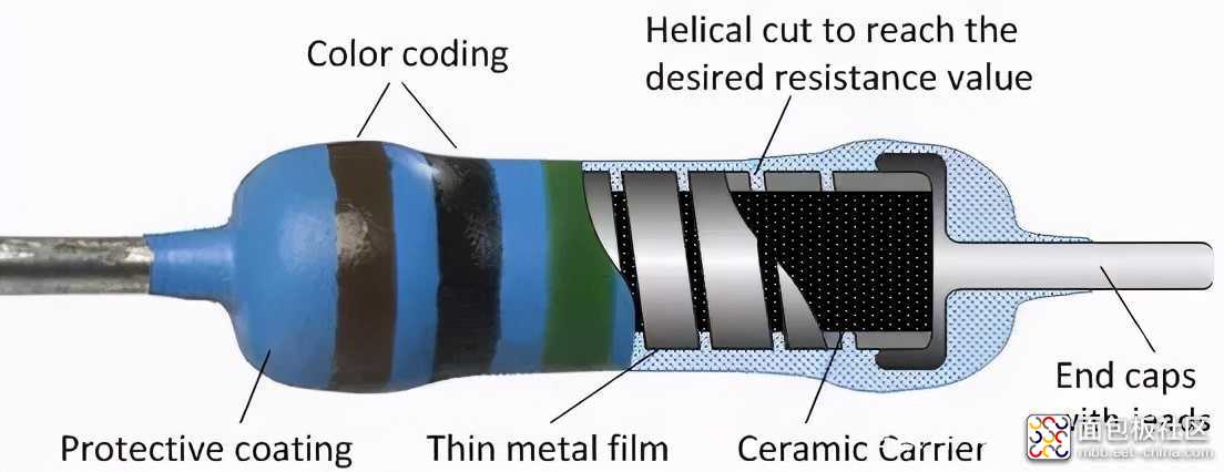

金属膜电阻:
金属膜电阻主要是利用真空沉积技术在陶瓷棒上形成一层镍铬合金镀膜,然后在镀膜上加工出螺旋沟槽来精确控制电阻。金属膜电阻可以说是性能比较好的电阻,精度高,温度特性好,噪声低,更加稳定。
金属膜电阻

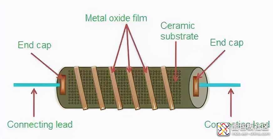

金属氧化物膜电阻:
金属氧化物膜主要是在陶瓷棒形成一层锡氧化物膜,为了增加电阻,可以在锡氧化物膜上加一层锑氧化物膜,然后在氧化物膜上加工出螺旋沟槽来精确控制电阻。金属氧化物膜电阻最大的优势就是耐高温。
金属氧化物膜电阻
