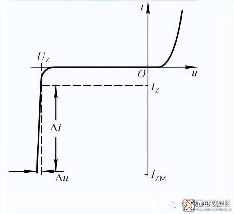

2、稳压管工作原理
如下图是稳压二极管伏安特性曲线图,当电压大达到稳压值Uz时,曲线很陡,说明流过稳压二极管的电流在大小变化时,稳压二极管两端的电压大小基本不变,也就是说在在一定电压范围内,随着流过稳压二极管的电流变化,稳压二极管两端电压大小基本保持不变,这就是稳压二极管的工作原理,它利用的是它的反向工作特性。

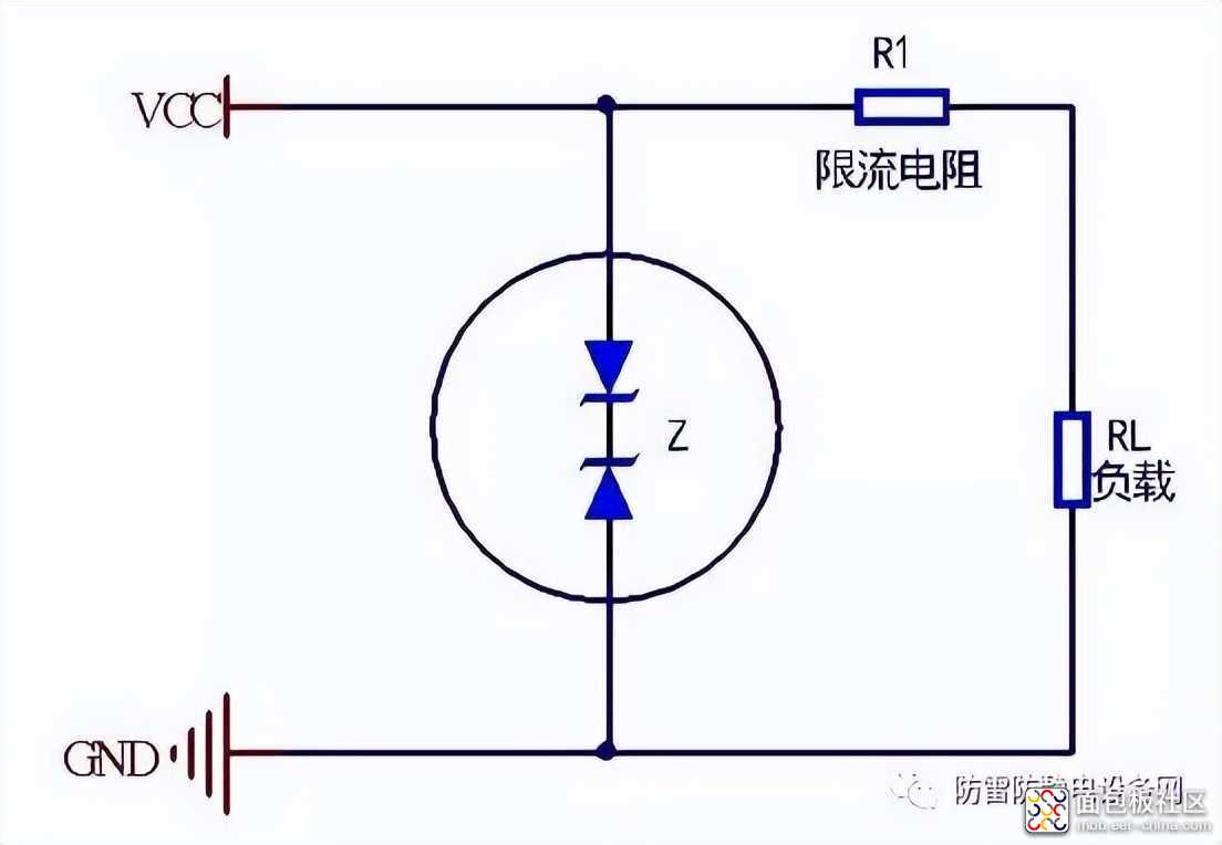

1、稳压电路
如下图是阻容降压电路图,当负载RL电流增大时,电阻R2上的压降增大,负载电压随之降低,但是,只要稳压管两点电压稍有下降,稳压管电流就会显著减小,使通过电阻R2的电流和电阻R2上的压降基本不变,使得负载电压也基本不变。负载电流减小时,稳压过程则与此过程相反。

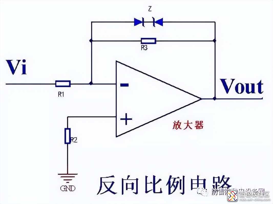

4、限幅电路
如下图是反向比例电路,输入信号加入反相输入端,对于理想运放,该电路的输出电压与输入电压之间的关系为Vout=-R3/R1*Vin。为了防止放大器输出电压超过限定值,可增加稳压管限幅,使输出的电压峰值被限制在稳压管的稳定电压值上
