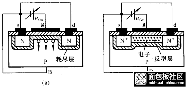

NMOS管内部结构图如下,导电沟道未形成前,漏极和源极之间有一反向PN结,在Ugs=0时,漏极和源极之间无电流(PN结击穿情况等不考虑)。
NMOS管内部结构图
Ugs > 0时,金属板的负电荷被电源正极吸引,金属板剩下正电荷。由于同性相斥,靠近绝缘层一侧的空穴被排斥,剩下不多的负电荷,形成了耗尽层。当Ugs继续增大,衬底的自由电子被吸引到耗尽层和绝缘层之间,形成反型层,这个反型层就构成了漏极---源极之间的导电沟道。沟道刚形成的电压叫做Ugs(th),Ugs越大,沟道越厚,导电沟道电阻越小。
二、沟道越厚,导电沟道电阻越小
电阻对电荷的移动具有阻碍作用。导电沟道越厚,代表流经的电荷越多,阻碍的作用越小,由此Ugs越大,导电沟道越小。

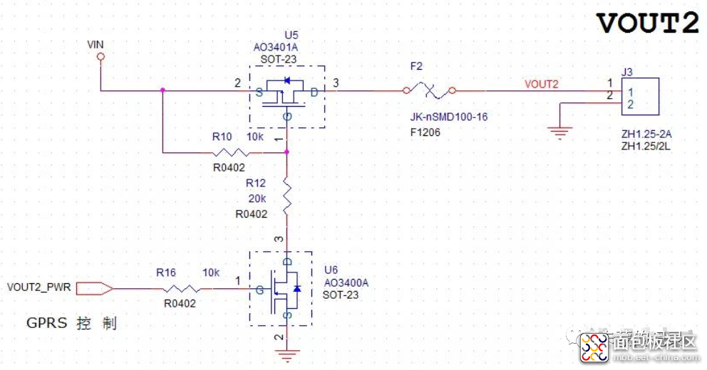

前面说到负电荷的移动是被正极的吸引,比如在电容充电时,极板一端的电子被正极吸引,负极放出电子到极板的另一端。根据这个对下面这个电路有了新的理解。
上面R12的作用是分压、限流。对于限流来说,若没有R12,U6导通后栅极相当于接地,有大量的电子移动到栅极,会损坏U6。若加了R12阻碍部分电子的移动。加R12后,正极对于源极和栅极中的电子吸引程度是不同的。
