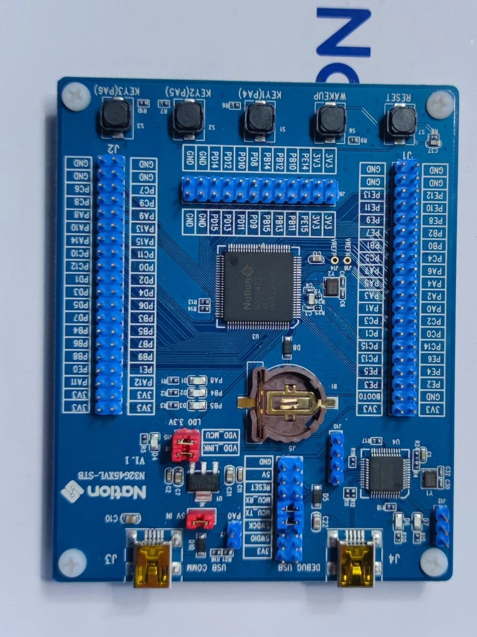

本项目基于RT-Thread系统和N32G457开发板开发的一款CAN网关;硬件部分由W5500以太网模块,SN65HVD234D收发器、TJA1050收发器,N32G457主控板等组成;开发板上使用到两路CAN外设、SPI外设、LED灯等资源。软件层面基于Rt-Thread实时操作系统进行代码开发。将一路高速CAN(CAN1控制器)与一路以太网作为网关输入,低速CAN(CAN2控制器)作为网关输出实现隔离收发数据功能。实现一个CAN网络到另一个CAN网络、以太网的中继转发。

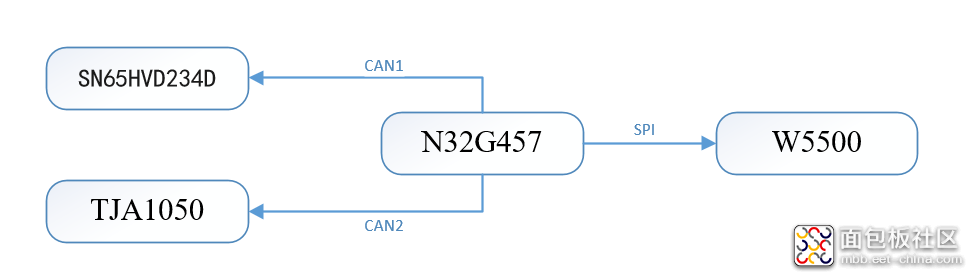

硬件框架说明:
如上图所示,硬件部分由W5500以太网模块,SN65HVD234D收发器,N32G457主控板,TJA050收发器等组成;其中:
W5500以太网模块,负责网关输入端网口数据收发功能,采用SPI接口与主控通讯,工作模式为TCPServer。
SN65HVD234D收发器,负责网关输入端高速CAN数据收发功能,通过主控板CAN1控制器进行控制。
TJA1050收发器,负责网关输出端低速CAN数据收发功能,通过主控板CAN2控制器进行控制。
N32G457主控板,负责网关输入输出端之间的通讯协议转换。
其中LED灯用来指示网关数据输入状态以及运行状态,红灯500MS闪烁表示网关运行正常,蓝灯闪烁表示高速CAN有数据输入,绿灯闪烁表示网口有数据输入。

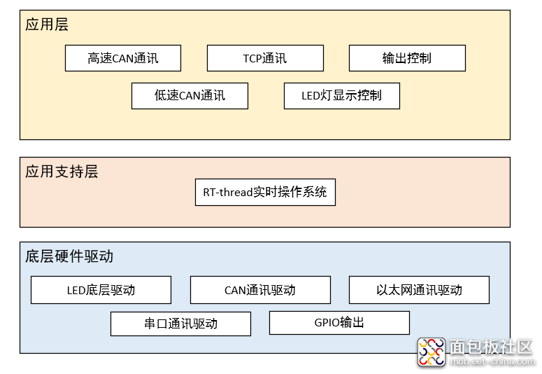

软件框架
软件框架说明:
软件模块包括N32G457的原厂BSP、RT-Thread实时操作系统、W5500原厂BSP、自定义的CAN代码、逻辑代码等。其中原厂的BSP和RT-Thread系统部分已适配好,并未做大范围的更改。RT-Thread操作系统版本为4.1.0

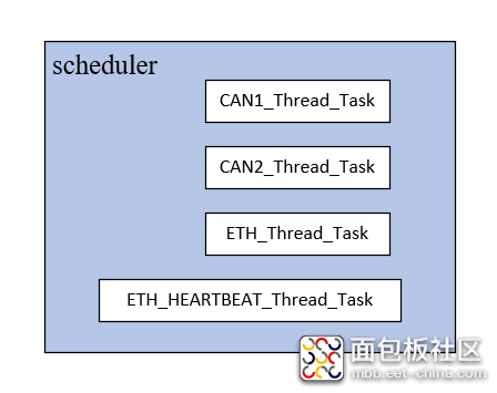

如上图所示,该项目软件架构主要采用上图所示的几个线程完成,其中:
ETH_Thread_Task:负责将网口接收到的数据通过低速CAN发出
ETH_HEARTBEAT_Thread_Task:负责检测客户端是否断开连接,并做好网口重连准备
CAN1_Thread_Task:负责将高速CAN接收到的数据通过低速CAN发出
CAN2_Thread_Task:负责将低速CAN接收到的数据通过网口和高速CAN发出

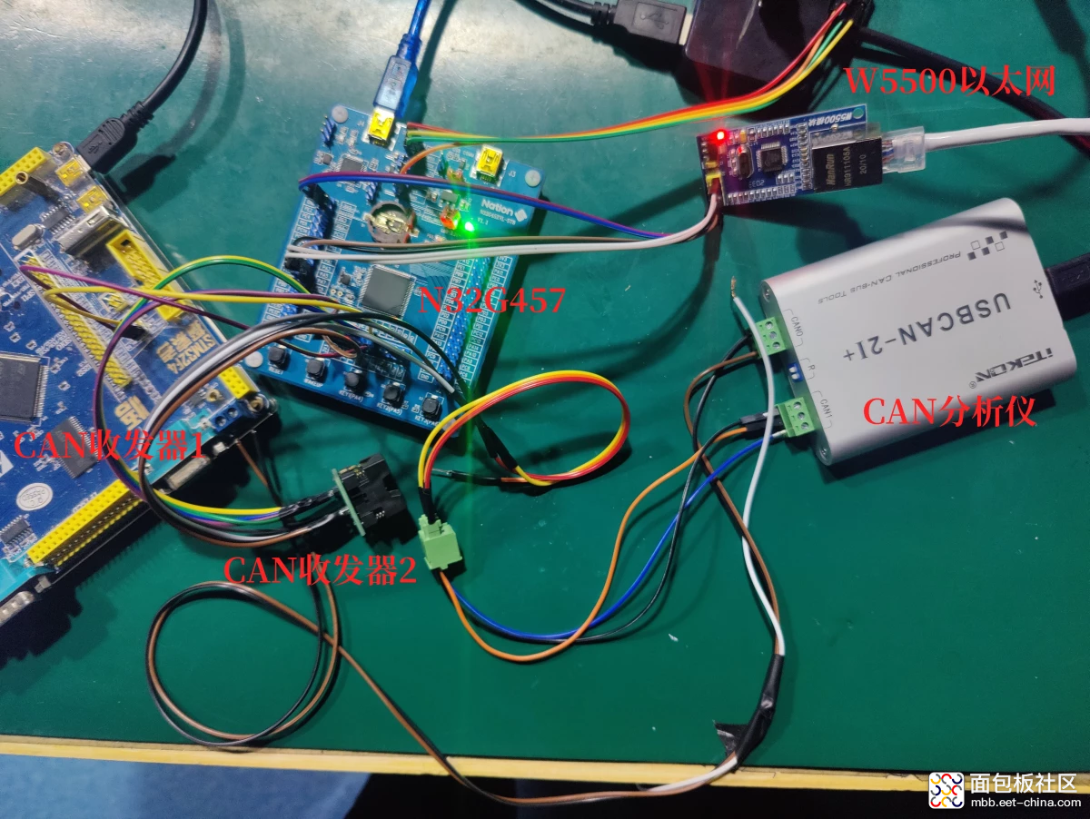

作品完整图片
效果演示视频地址:https://www.bilibili.com/video/BV1mS4y1g7tn/
