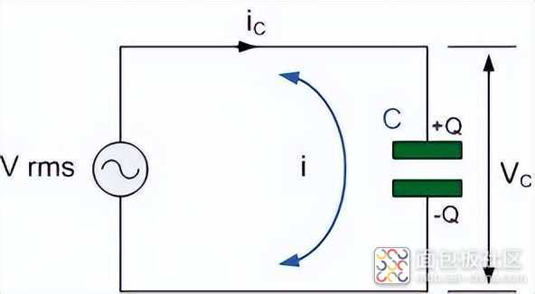

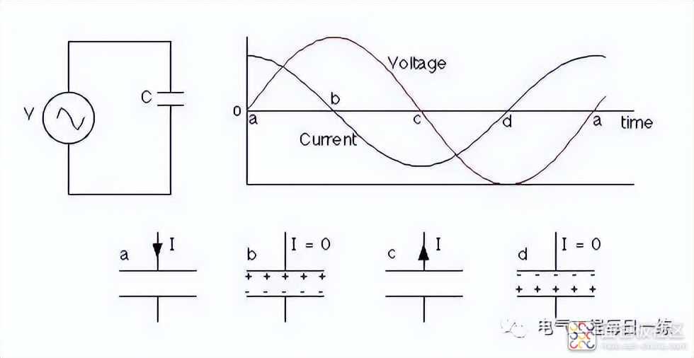

若在电容两端接入一个交流电,那么就完全不一样了。接入交流电后,电容会反复的充放电,持续与电源之间进行能量交换,这与前面介绍的电感线圈类似,只不过能量交换的形式不同罢了。
电感线圈是电能与磁能间的反复交换,而电容是电能与电场能间的反复交换。

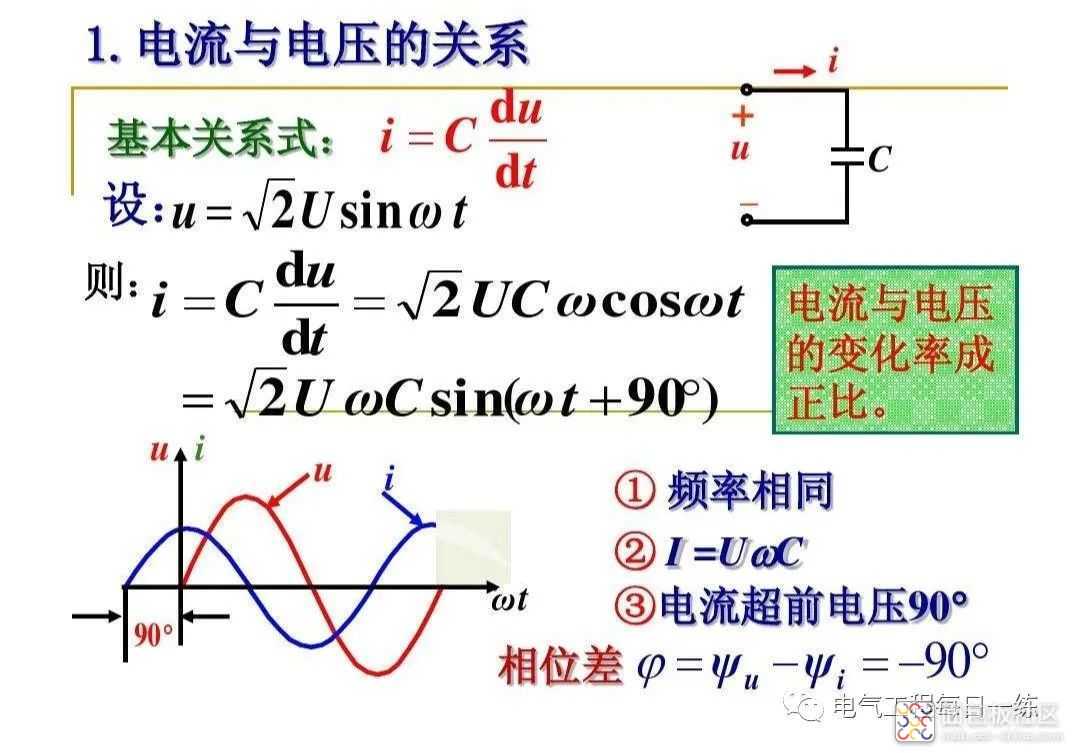

由C=Q/U和i=dq/dt可得:i=Cdu/di,这反应了交流作用下电压与电流的对照关系,可见,通过电容器的电流与电容大小和电压的变化率成正比,若电容量一定,那么,电流的大小取决于电压变化率,也就是电源频率。所以,在电容量一定,且电源频率一定的前提下,电容支路电流就可以确定。
​若电容两端施加u=Umsinωt的交流电压,那么,通过电容的电流i=CdUmsinωt/dt=CUmωcosωt=CUmωsin(ωt+π/2)=Imsin(ωt+π/2),由该式可以看出电流与电压之间的向量关系:电流超前电压π/2。
由CUmω=Im可得:Xc=1/ωc,这个Xc就是电容器的容抗,反映的电容器对电流的阻碍大小。

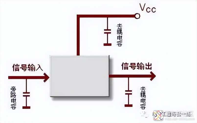

Xc=1/ωc=1/2πfc,f就是电源频率。在直流电路中,f=0,Xc就会趋于无穷大,电流自然为0,相当于断路状态。若f越大,则Xc越小,通过的电流越大,若f趋于无穷大,那么电路则趋于短路状态;若f越小,则Xc越大,通过的电流反而越小。所以,电容具有通高频、阻低频、隔直流的作用。这在电子电路中,应用广泛,以后仍会陆续提到。
