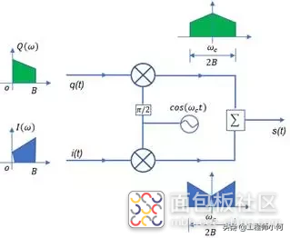

这一优势是相对于普通调制而言的,从整个IQ 调制过程来看,I 路或者Q 路都是普通调制,IQ 调制实际上是两个特殊普通调制的合成。图2给出了IQ 调制器架构示意图,每一个支路上都包含一个上变频器,二者共用一个本振源,只是两路本振信号是正交的关系。上变频之前的输入信号称为基带I 信号基带Q 信号,上变频且合路之后的信号通常称为射频调制信号。
为了具有普遍适用性,假设IQ 调制的数据源为伪随机码,此时基带I 信号和基带Q 信号的频谱是相同的,带宽均为B,二者均携带信息而且信息量相同。IQ 调制采用零中频架构,每一路上变频之后带宽翻倍至2B,但是携带的信息不变。合路后,射频调制信号带宽仍然为2B,但是相对于单路调制而言,携带的信息量翻倍了。因此,IQ调制具有更高的频率利用率!
图2. IQ 调制器示意图

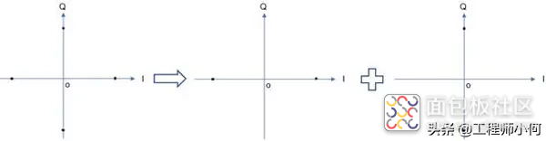

为了便于理解,下面以QPSK调制为例进一步说明。从效能上讲,QPSK调制相当于两路BPSK调制的合成,I 路调制为一路BPSK,Q 路调制为另一路BPSK。如前所述,I 路调制和Q 路调制均为普通调制。从带宽上看,QPSK对应的射频调制信号带宽与I 或Q 路BPSK调制信号带宽相同;但是从数据速率上看,QPSK调制是BPSK调制的两倍。因此,IQ 调制相对于普通调制具有更高的频率利用率!
图3. QPSK调制相当于两路BPSK调制的合成

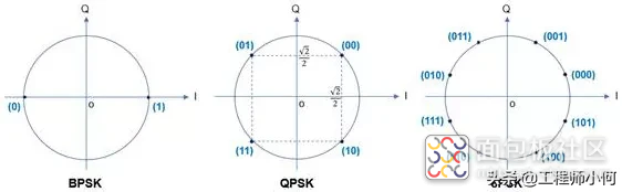

符号速率(Symbol rate)就是单位时间内传输的符号的个数,如果一个符号包含N个比特,则对应的比特率(Bit rate) 为符号速率的N倍。
Bit rate=Symbol rate ×N
图4给出了常用的三种PSK调制方式的星座图:BPSK,QPSK和8PSK。按照上述结论,BPSK调制的比特率与符号速率相同,QPSK调制的比特率是符号速率的两倍,8PSK调制的比特率是符号速率的三倍。
图4. 三种常用PSK调制的星座图
