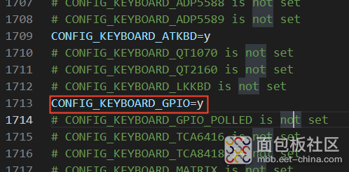

1. 添加内核配置
Linux内核源代码中集成了很多功能,一般的用户只会用到其中的部分功能。用户从中挑选自己需要的功能,这就叫内核配置。下面我们开始进行配置。
注意:
(1)在进行配置前,需要对
OKT507-linux-sdk/kernel/linux-4.9/arch/arm64/configs/sun50iw9p1smp_longan_dcfconfig文件提前做好备份;
(2)以下所有图中的红框为修改后的内容。
vi OKT507-linux-sdk/kernel/linux-4.9/.config

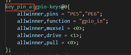

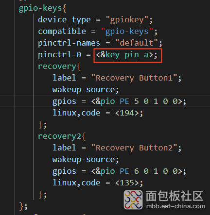

2. 添加key节点
添加结点需要我们到设备树中进行添加,设备树是一个描述硬件的数据结构,甚至你可以将其看成一个大结构体(这个结构体就是平台,成员就是具体的设备),将硬件的配置从linux内核的源码中提取出来。
下面打开我们的T507设备树文件,如下:
vi OKT507-linux-sdk/kernel/linux-4.9/arch/arm64/boot/dts/sunxi/OKT507-C-Common.dtsi
v2-5519b8829436f17ec0ce3dae692cd634_720w.png [backcolor=rgba(18, 18, 18, 0.5)]​
编辑
添加图片注释,不超过 140 字(可选)
其中按键键值设置如下。

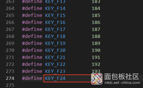

相关键值可通过查看input-event-codes.h文件确定。
vi OKT507-linux-sdk/kernel/linux-4.9/include/uapi/linux/input-event-codes.h

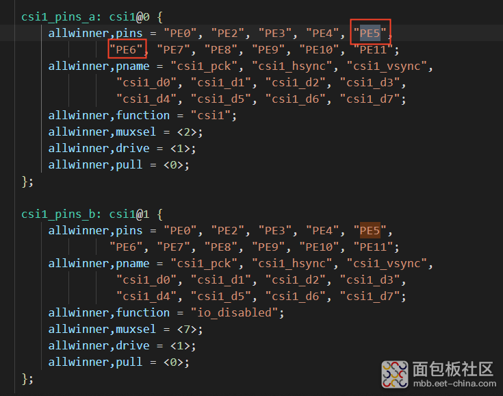

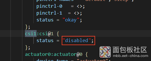

4. 关闭冲突功能
因为有些功能结点使用的引脚与我们这次复用的引脚发生冲突,会发生引脚不生效的错误,所以我们一定要检查好,然后将其关闭。
如下打开设备树文件:
v2-3feef8696e39128b3beb7cbcf7dcd871_720w.png [backcolor=rgba(18, 18, 18, 0.5)]​
编辑切换为居中
v2-309d84f1e22c01bbe83e7193ab68cf96_720w.png [backcolor=rgba(18, 18, 18, 0.5)]​
编辑

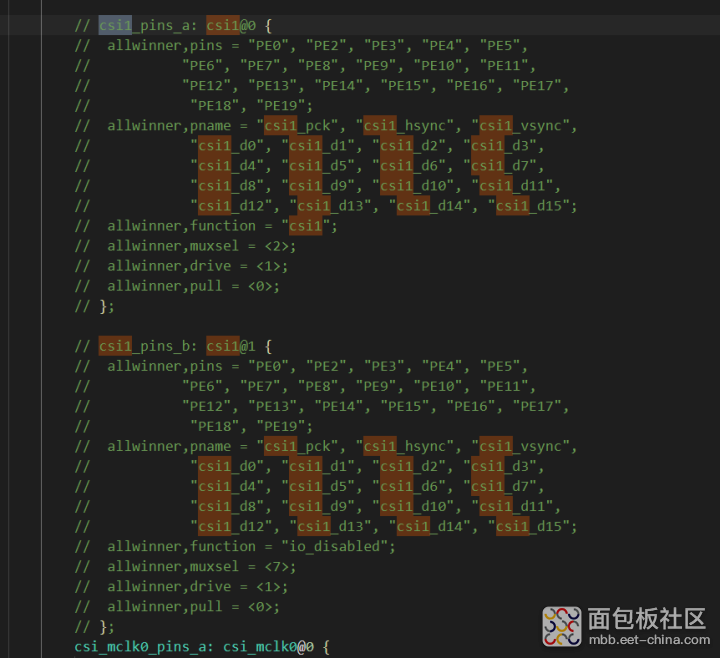

vi OKT507-linux-sdk/kernel/linux-4.9/arch/arm64/boot/dts/sunxi/sun50iw9p1-pinctrl.dtsi
注意:
因摄像头csi复用的引脚与我们这里的冲突,虽然前面将状态disabled了,pinctrl这里也有可能会造成冲突,为了避免不必要的麻烦,我们也将这里注释掉。

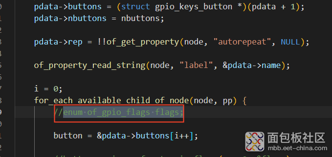

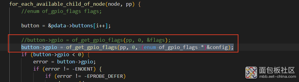

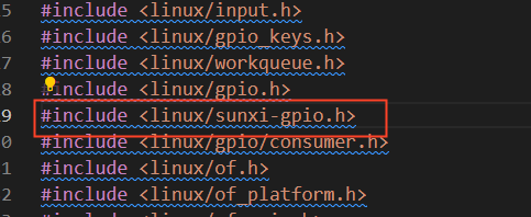

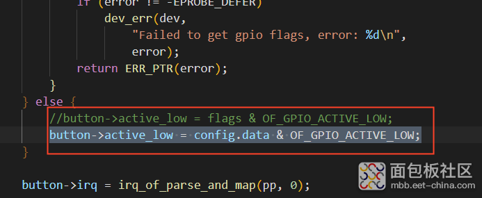

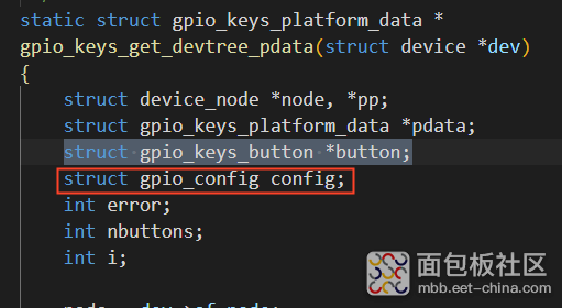

5. 驱动修改
gpio-keys是基于input子系统实现的一个通用按键驱动,该驱动基于platform_driver架构,实现了驱动和设备分离,符合Linux设备驱动模型的思想,也符合linux驱动实现模型,即driver和device分离模型。
一般按键驱动,都是基于gpio-keys进行开发的。驱动文件如下:
vi OKT507-linux-sdk/kernel/linux-4.9/drivers/input/keyboard/gpio_keys.c
v2-f8191f14341b6abf63d6a79daba32444_720w.png [backcolor=rgba(18, 18, 18, 0.5)]​
编辑
v2-63c6802640efcd41b5c9e8e091c87cb5_720w.png [backcolor=rgba(18, 18, 18, 0.5)]​
编辑
v2-e52aa6249bfe874cd066f4f2b3dc569e_720w.png [backcolor=rgba(18, 18, 18, 0.5)]​
编辑切换为居中
v2-2e821ffd31b19e918e3043c9954b1f07_720w.png [backcolor=rgba(18, 18, 18, 0.5)]​
编辑切换为居中
v2-2ffd0c87ffbd7e755ee8267d2711f6d8_720w.png [backcolor=rgba(18, 18, 18, 0.5)]​
编辑切换为居中

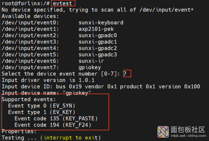

二、测试方法
终端窗口输入evtest,选择 7。
v2-34471976f33ef198403ffbc4a5b45a4e_720w.png [backcolor=rgba(18, 18, 18, 0.5)]​
编辑切换为居中
从上图红框可以看出,通过evtest测试工具将内核设备读取并打印设备描述的事件,到这里,GPIO按键就做完了,可以用它来实现很多的功能,比如说按一下切换灯的状态,蜂鸣器响等。
