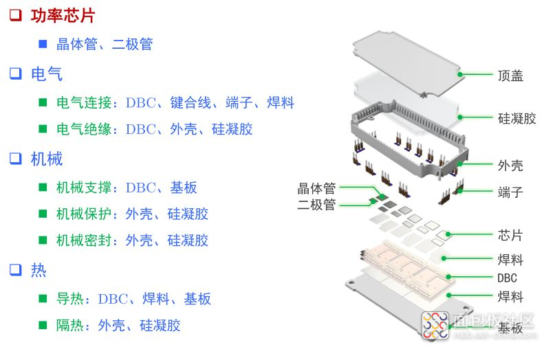

从“封装”一词的释义中也就看出来,半导体封装是一门多学科交叉结合的工作
首先你要搞懂芯片,这个就难退一众微电子学的毕业生了。然后你还要掌握热学、机械、电学、力学、材料等多个学科的知识!这其中,拿材料举例,封装材料中又涉及互连材料、衬底材料、热界面材料、灌封材料等细分产品的知识,不可谓不难!

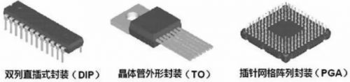

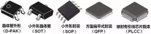

那按照安装在PCB板上的方式来划分,器件封装主要有两大类:插入式和表面贴装式。
插入式封装形式展示
表面贴装式封装形式展示

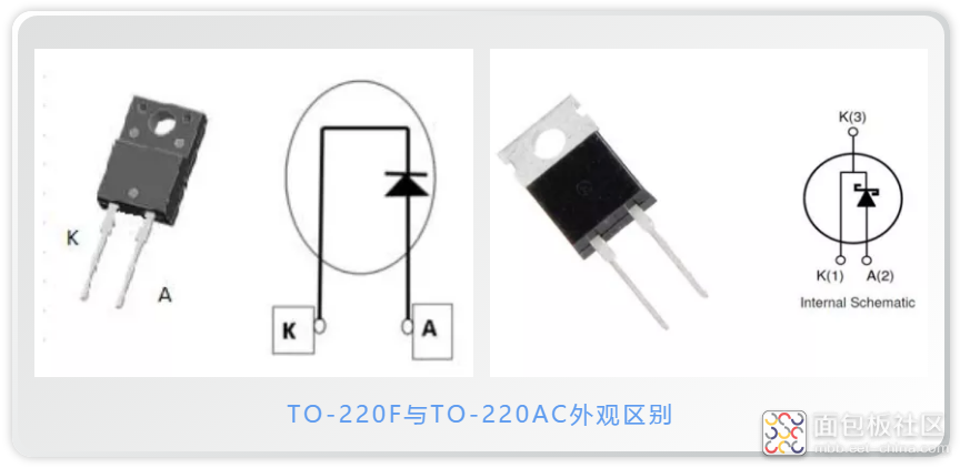

举个例子,泰科天润已量产TO-220F封装形式,具体型号包括:
■ 650V 2/3/4/5/6/8/10/20A;
■ 1200V 2//5/10/15A等。
TO-220封装是一种常规直插式的封装形式,区别是TO-220F是全塑封装,在上散热器时不用加绝缘垫;TO-220AC的金属片与引脚是相连的,如装散热器的话要加绝缘垫。

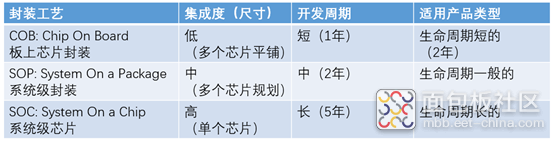

第二种封装形式:是将多种器件进一步做成模组(系统)
常见的有三大类:
COB封装(Chip On Board,板上芯片封装)是将多种芯片直接装在基板上,从而成为一个完整的系统;
SIP封装(System In a Package,系统级封装),也叫做SOP封装(System On a Package),是对多种芯片进行并排或叠加后统一封装,从而成为一个完整的系统;
SOC封装(System On a Chip,系统级芯片)是将多种功能都集成都一块芯片上,芯片本身就是一个完整的系统。在芯片制程中就系统化,这样封装的就是一个芯片,而不需要大的基板。

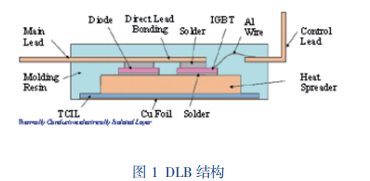

直接导线键合结构如图 1[3]所示,该结构最大的特点就是利用焊料,将铜导线与芯片表面直接连接在一起,相对引线键合技术,该技术使用的铜导线可有效降低寄生电感,同时由于铜导线与芯片表面互连面积大,还可以提高互连可靠性。三菱公司利用该结构开发的 IGBT 模块,相比引线键合模块内部电感降低至 57%,内部引线电阻减小一半[4]。

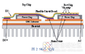

SKiN 结构如图 2[5]所示,该模块结构也是一种无引线键合的结构,它采用了双层柔软的印刷线路板同时用于连接 MOSFET 和用作电流通路,赛米控(SEMIKRON)公司采用该种结构开发的 1 200 V/ 400 A(8 个 50A SiC MOSFET 芯片并联)半桥功率模块的寄生电感小于 1.4 nH。

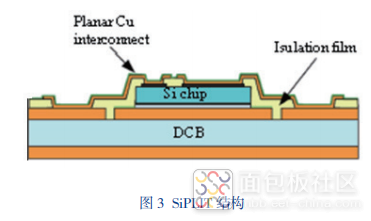

赛米控平面互连工艺如图 3[6]所示,该结构在将功率芯片与覆铜陶瓷版连接后,在芯片的正面利用真空层压工艺制备一层高可靠性的绝缘薄膜,然后在薄膜表面淀积一层 50~200 μm 厚的铜作为互连。与铝线键合工艺相比,由于厚铜与衬底的接触面积增大,该结构可以降低 20% 的热阻以及 50% 的寄生电感,并且可以提高功率循环性能。

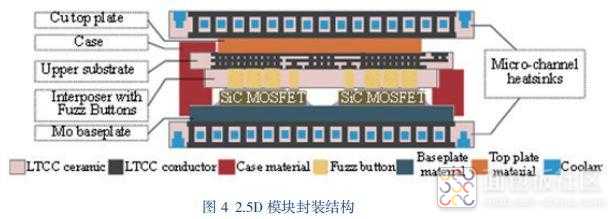

为进一步降低寄生效应,使用多层衬底的 2.5D 和3D 模块封装结构被开发出来用于功率芯片之间或者功率芯片与驱动电路之间的互连。在 2.5D 结构中,不同的功率芯片被焊接在同一块衬底上,而芯片间的互连通过增加的一层转接板中的金属连线实现,转接板与功率芯片靠得很近,需要使用耐高温的材料,低温共烧陶瓷(LTCC)转接板常被用于该结构,图 4[7]为一种 2.5D 模块封装结构。

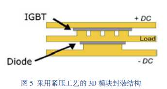

而在 3D 模块封装结构中,两块功率芯片或者功率芯片和驱动电路通过金属通孔或凸块实现垂直互连,图 5[8]是一种利用紧压工艺(Press-Pack)实现的 3D 模块封装,这种紧压工艺采用直接接触的方式而不是引线键合或者焊接方式实现金属和芯片间的互连,如图 5 所示,该结构包含3 层导电导热的平板,平板间放置功率芯片,平板的尺寸由互连的芯片尺寸以及芯片表面需要互连的版图结构确定,整个结构的厚度一般小于 5 mm。图示封装结构有限元模拟的表面结果,其寄生电感仅 0.86 nH。

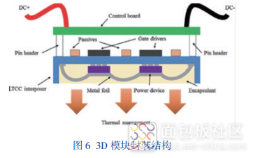

图6[9]是另一种 3D 模块封装结构,该结构通过低温共烧陶瓷工艺,实现了功率芯片和驱动电路的垂直互连,该结构还可以方便地将被动元件集成在低温共烧陶瓷衬底上。

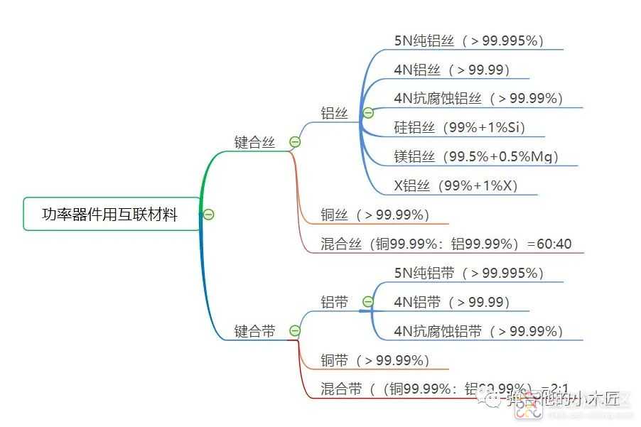

键合引线材料
尽管无引线键合可以有效地降低功率模块的寄生电感,但引线键合作为一种工艺成熟、低成本的互连技术仍广泛应用于功率模块封装以及 TO 系列分立器件封装中。
7e18b693a7e549789b1673571e521356~noop.image?_iz=58558&from=article.jpg 互联材料一览

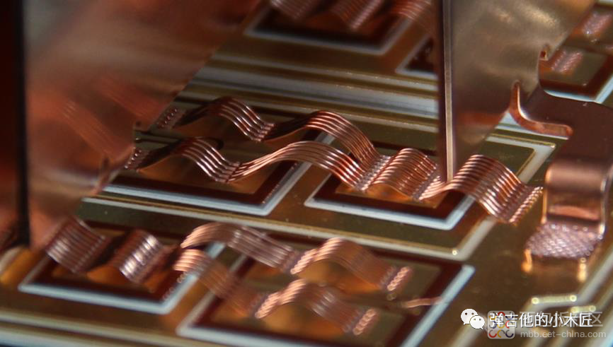

近年来,随着功率器件封装要求的提高,引线键合材料也得到了新的发展,如大功率器件上的铝带键合技术实现了对铝线键合技术的替代。
其实“丝”和“带”是两种常见并且有鲜明特点的键合材料,比较容易选择,个人认为键合带具有更大的优势。
键合带相比键合丝具有更大的优势
·更好的导电性;
·更强的通流能力;
·更高的抗热疲劳能力;
·更好的抗机械振动能力;
·较低的接触电阻和寄生电感;
·可实现较低的弧度;
·可纵向叠加增加铝带密度;
·可分散芯片表面的键合压力,最大程度保护芯片不受损伤;

铜材料由于其导电导热性能均优于铝材料,且与硅材料的热膨胀系数失配小于铝与硅材料,因此铜替代铝是封装互连发展的趋势,但是铜替代铝又存在着材料价格高,生产设备升级等成本因素,因此在现阶段用于引线键合的铝铜复合引线或铝铜复合带(Ribbon)材料得以发展,实现了封装互连材料的一种过渡。
纯铜键合材料可以说是在键合丝和键合带中的“战斗鸡”。

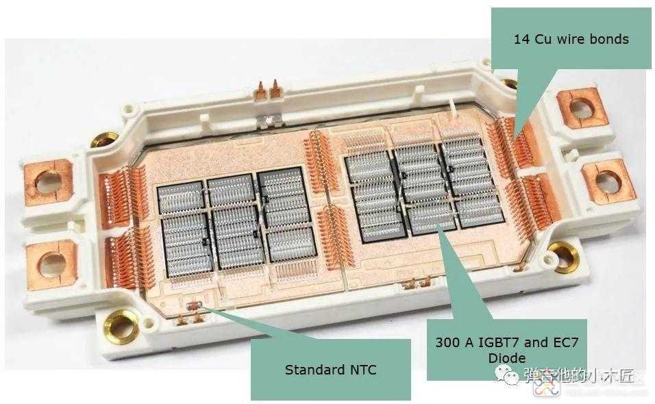

性能优势大家有目共睹,键合铜丝在DBC之间的互联应用也非常多,例如英飞凌工业模块已经在IGBT模块中有大量应用。
英飞凌工业半导体,第7代IGBT,FF900R12ME7_B11模块
但是纯铜键合丝在芯片上的互联技术还是有挑战,因为铜丝硬度较高,芯片表面大多为电镀铝、金和银等材料强度不足以承受铜丝的超声功率及压力,所以想要实现铜丝在芯片表面直接互联,芯片表面需要有一层足够硬的金属层。
如英飞凌的.XT技术,在芯片表面镀铜,使芯片表面具有坚硬的表面。
英飞凌工业半导体,.XT技术模块
