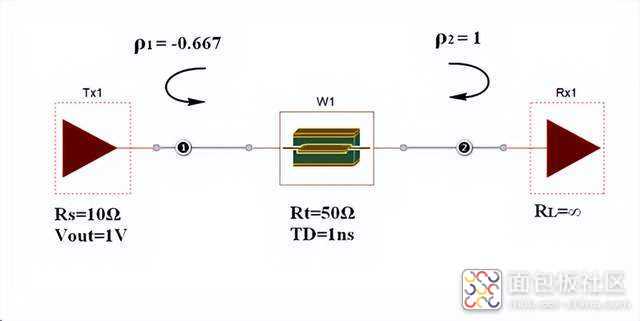

创建了一个简易的信号传输链路模型如下图。信号源驱动内阻Rs为10Ω,输出信号幅度为1V。中间传输线阻抗Rt为50Ω,传输延时TD为1ns。接收端负载阻抗无穷大,相当于远端开路。

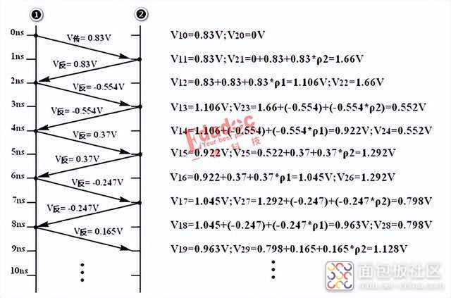

在该链路模型中,节点1位置是从10Ω输出内阻到50Ω传输线,而对于从远端到源端的方向来看,节点1位置是从50Ω传输线到10Ω输出内阻,该节点反射系数ρ1=(10-50)/(50+10)=-0.667。在节点2位置,由于远端开路,在远端反射系数ρ2=(∞-50)/( ∞+50)≈1,信号在该位置将发生全反射。基于该传输模型推导的反射逻辑图如下所示。
1.首先,假定信号边沿开始处为时间0ns位置,此时根据串阻分压,信号源输出的1V电压,经过输出电阻和传输线电阻分压后在节点1位置信号电压V10=1V*50/(10+50)=0.83V。而节点2位置还没有信号,故该时刻电压V20=0V。
2.经过1ns的传输后,信号到达节点2并发生反射,反射电压为0.83V*1=0.83V。此刻节点2位置的电压V21=0V+0.83V+0.83V*1=1.66V。
3.远端的反射信号经过传输线1ns后又会回到源端,并在源端也发生反射,此刻源端的电压V12=0.83V+0.83V+0.83V*(-0.667)=1.106V。由于还没有反射信号回到远端,远端电压V22=1.66V。
4.在源端位置产生的反射信号经过传输线1ns后又重新回到远端,并在远端发生反射,此刻远端的电压V23=1.66V+(-0.554V)+(-0.554V*1) =0.552V。
以此类推……

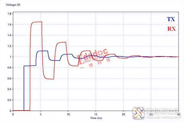

在上述情况下,内阻小于传输线阻抗,在源端位置出现负反射,这将引起通常所说的过冲和振铃现象。如下图所示,蓝色曲线是源端电压波形,红色曲线是远端接收到的电压波形。在此示例中,信号上升边远于传输线时延,而信号周期较大于传输时延。这样能够考虑到所有的多次往返反射和阻抗突变的情况。
由反弹图和以上的红蓝波形图可以看出,反射信号电压的绝对值在逐渐减小,震荡幅度在逐渐减弱,末端的电压最终逼近于信号源电压1V。这是由于该电路是开路的,信号源电压最终全部加在开路的末端。
这时有人可能又会疑惑了,既然信号源输出电压幅度为1V,那为什么会在末端接收到大于信号源的电压值1.66V呢?高出的电压是怎么产生的呢?这是由传输线上的分布电容(C)和分布电感(L)谐振所产生。

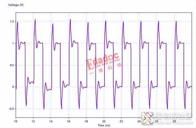

以上展示了信号单边沿后的反射全过程。当连续的码元输出后,将会在每一个上升沿和下降沿后的电平保持期间出现振铃现象。高电平最高位置将达到1.66V,低电平最低位置将达到-0.66V。过冲将会导致接收端误触发造成误码,还可能突破电平接收容限,严重的可能损害芯片。

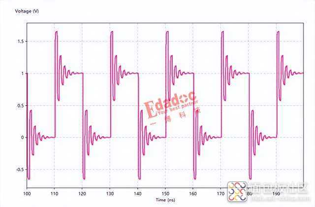

当信号速率升高达到一定程度或走线长度改变时,振铃全过程就不能够有充足的时间在信号平整区间完整的表现出来,后面的震荡将可能会淹没在信号上升沿或者下降沿期间,因而只表现出明显的过冲现象,如下图所示。

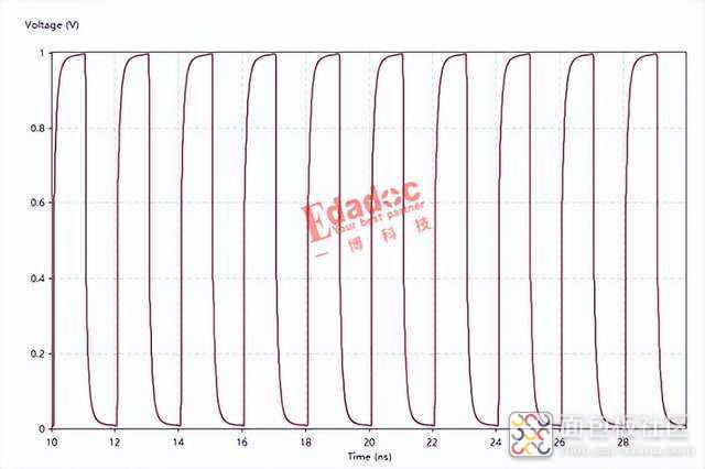

想要改善反射对信号的影响,端接在这里就派上用场了。大家可能都知道端接可以有效的抑制或消除反射。这里就尝试做一个端接处理,在源端位置串联一个40Ω的电阻,链路模型如下:
上图是做了端接处理后远端接收到的信号波形。可以看到反射被消除了,接收端的信号幅度为信号源输出信号电压1V,且信号波形比较完整。
