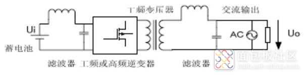

1.低频环节逆变技术
此技术可以分为:方波逆变、阶梯合成逆变、脉宽调制逆变三种,但这三种逆变器的共同点都是用来实现电器隔离和调整变压比的变压器工作频率等于输出电压频率,所以称为低频环节逆变器,该电路结构由工频或高频逆变器、工频变压器以及输入、输出滤波器构成,如图1所示,具有电路结构简洁、单级功率变换、变换效率高等优点,但同时也有变压器体积和重量大、音频噪音大等缺点。
图1 低频环节逆变原理图
