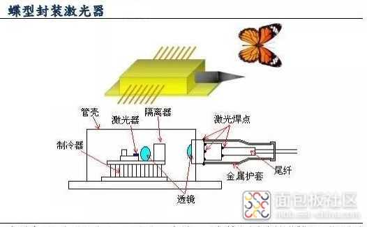

蝶形封装:壳体通常为长方体,结构及实现功能通常比较复杂,可以内置制冷器、热沉、陶瓷基块、芯片、热敏电阻、背光监控,并且可以支持所有以上部件的键合引线,壳体面积大,散热好,可以用于各种速率及80km长距离传输。

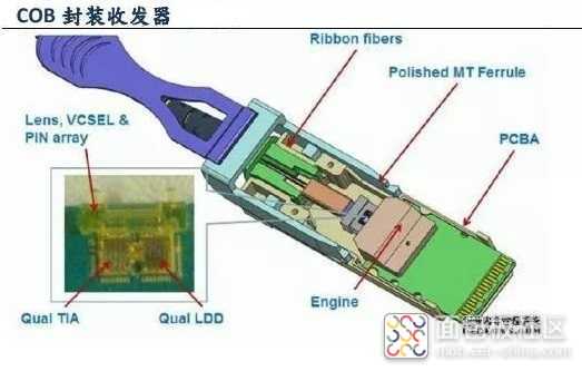

COB封装即板上芯片封装,将激光芯片粘附在PCB基板上,可以做到小型化、轻型化、高可靠、低成本。传统的单路10Gb/s或25Gb/s速率的光模块采用SFP封装将电芯片和TO封装的光收发组件焊接到PCB板上组成光模块。而100Gb/s光模块,在采用25Gb/s芯片时,需要4组组件,若采用SFP封装,将需要4倍空间。COB封装可以将TIA/LA芯片、激光阵列和接收器阵列集成封装在一个小空间内,以实现小型化。技术难点在于对光芯片贴片的定位精度(影响光耦合效果)和打线质量(影响信号质量、误码率)。
