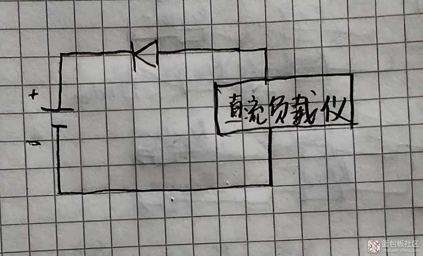

实验电路
实验电路如下:

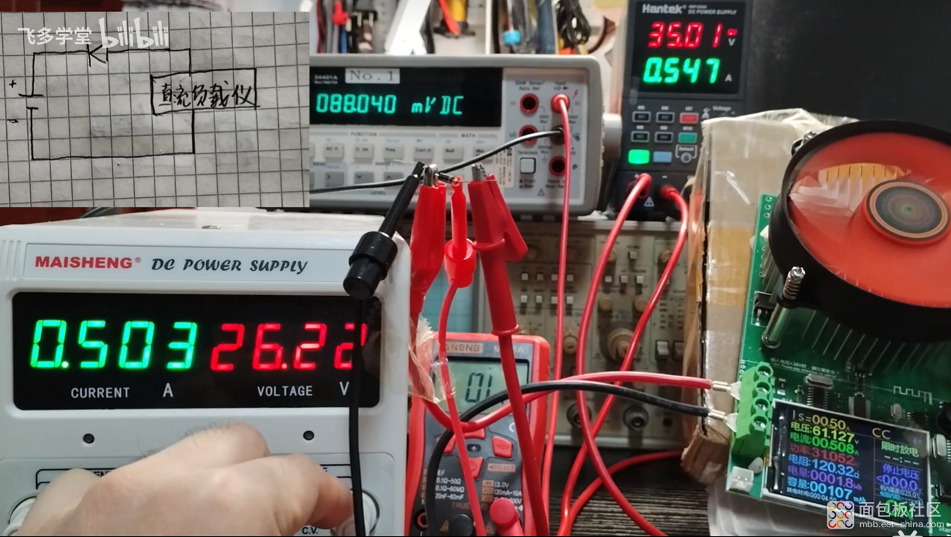

3. 逐渐增高电源电压
9V 时二极管依然不导通,可以看到直流负载显示电流为0:
35V 时二极管依然不导通,可以看到直流负载显示电流为0:
48V 依然坚挺:
50V 坚挺,就不上图了。
55V 坚挺,就不上图了。
4. 完犊子了
电源电压 到60V 时,二极管开始导通了,可以看到0.028A 的电流通过了:
此时,听到一声很细小的咔嚓声,是二极管被击穿的声音。
继续盘它。我们把电压增大到90V, 电流增大到0.508A, 注意因为我负载仪设置的最大电流就是0.5A, 如果负载仪的电流设置的更大,此时电流应该会更大:
