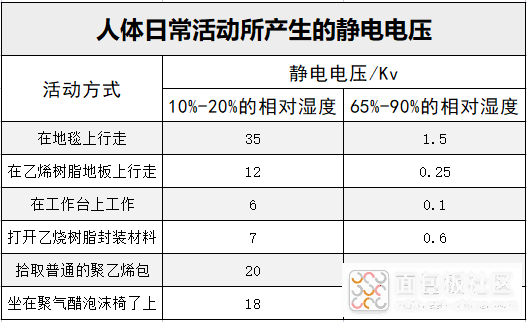

在干燥的环境下,人体静电(ESD)的电压很容易超过6~35Kv,当用手触摸电子设备、PCB或PCB上的元器件时,会因为瞬间的静电放电,而使元器件或设备受到干扰,甚至损坏设备或PCB上的元器件。
下图大致列举了一下不同行为产生的静电电压大小:
