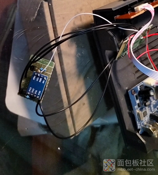

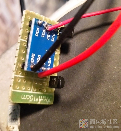

然后在主程序使用switch开关控制两个输出脚
done!

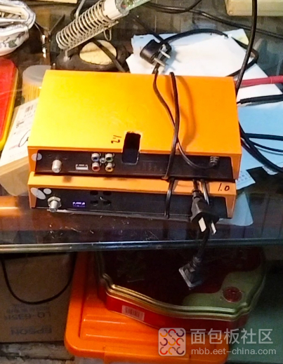

第一张图是 1.1版本的(1.2在晚上测试没拍到清晰的)
1.2版本 加上 stc15w204s
唠叨。
困扰我几年的串口终于学会了,感谢细水长流者。
接收机使用ct1642实现数码管显示和按键触发(不过18位寄存器,18位锁存器完全不懂)本来还打算直接打代码让mcu判断;这个思路直接让我陷入死循环。没有ct1642返回代码 不知道mcu判断依据。但可以测试出key接地判断为接通,于是就有了通过8550控制。key接正极加50kΩ电阻,单片输出脚接8550 基极加1k电阻,测试通过)

目前大湾区内都满足接收条件。图中1.1版本接收大湾区之声!
