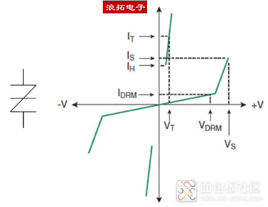

半导体放电管优点:
1、击穿前相当于开路,绝缘电阻很大,漏电流很小;
2、具有双向对称特性;
3、响应速度很ns 级;
4、击穿电压一致性好;
半导体放电管缺点:
1、相对于陶瓷放电管通流量较小,只有几百A;
2、击穿电压只有若干特定值;
3、电容较大,有几十至几百pF;

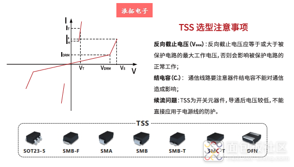

半导体放电管的选型:
在选用TSS 时,一般应遵循以下原则:
1、截止电压VDRM的选取:截止电压必须大于被保护的电路的最大工作电压;
2、转折电压VBO的选取:转折电压必须小于设备能承受的最大瞬态峰值电压;
3、维持电流IH的选取:维持电流必须大于设备的工作电流和短路电流;
4、寄生电容C 的选取:寄生电容根据电路所允许的插入损耗或信号传输的频率选择;
5、浪涌通流的选取:浪涌电流的选择根据电路或浪涌测试标准要求进行不同等级的选择;
