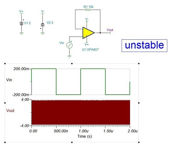

@Wen Jing 以下为 秋之初的回答:
你的说法是错误的。
“For lower non-inverting gains than
the minimum recommended gain of +7 for the OPA657,
consider the unity gain stable JFET input OPA656.”
同向放大的时候,放大倍数越小,环路相移越大,越容易变成正反馈,形成自激振荡。
如上图开环和相移的曲线所示,opa657 在 单位增益的情况下是不可能稳定的。 相位裕度已经为负值。
即便加了10kohm也不足以稳定。
如果需要将单位增益不稳定的运放用于 跟随器 的应用,必需进行相位补偿。
你好!
opa657不推荐使用于增益小于7的同向放大电路,可以使用opa656、opa655:
