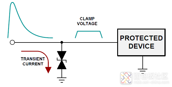

TVS 反向并联在电路中,当电路正常工作时,处于高阻状态截止可以理解为开路。当电路异常超过击穿电压时,TVS迅速由高阻状态变为低电阻状态,泄放由异常过电压导致的瞬时过电流到地,同时把异常过电压钳制在后级电路可承受的安全水平之内,从而保护后级电路免遭异常过电压的损坏。当异常过电压消失后,TVS 阻值又恢复为高阻态。
