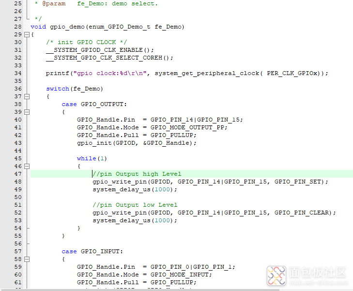

打开SDK外设示例文件夹中的gpio文件,修改gpio_demo,查看开发板原理图D3,D4LED为PD14与PD15
发现开发大佬把GPIO_OUTPUT写成了GOIO_OUTPUT,查看.h文件枚举中也是GOIO,哈哈
编译后成功生成Project_burn.bin文件,小白再次狂喜++++++
