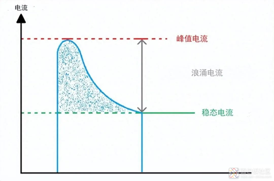

浪涌电流的定义
浪涌电流是指电路在开启瞬间吸收的最大电流,通常出现在输入波形的几个周期内。其值远高于电路的稳态电流,这种高电流可能会对设备造成损坏,甚至触发断路器。浪涌电流常见于所有包含磁芯的设备中,例如变压器、工业电压设备等。
