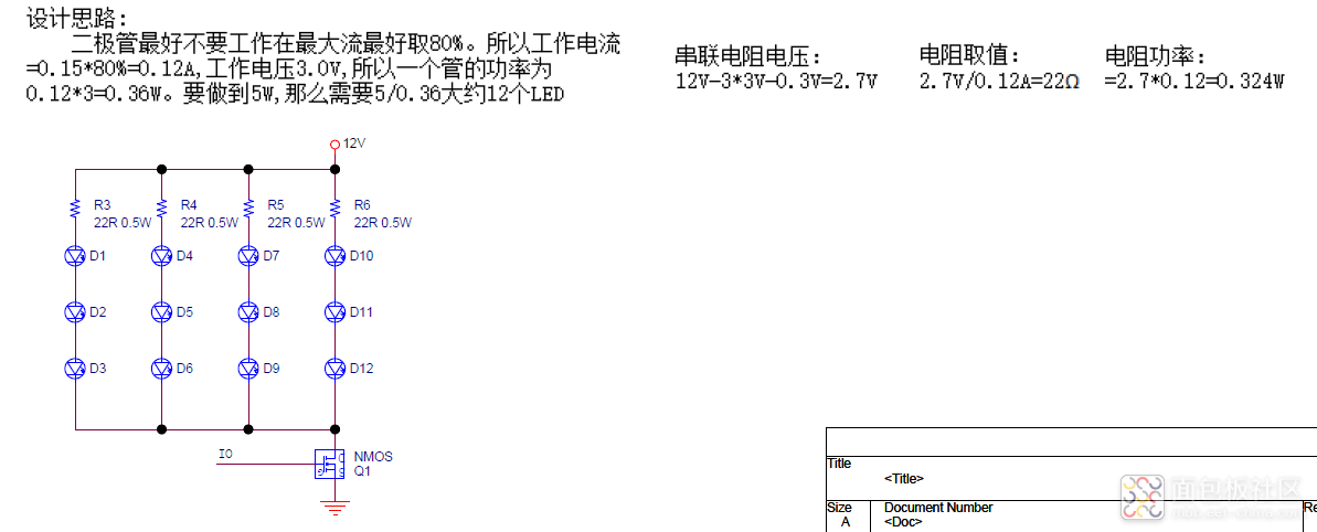

供电12V,灯珠2835的,规格书如附件,如果要做成5W的总功率(灯珠数量可以调整),灯珠串并联如何设计更合理?只有一个IO口控制,没有多余的IO(之前的发错了)

没看到附件。从理论上讲先串联到理想电压。如果功率不到。再并联。比较合理。

每一串最好是有獨立的串聯電阻, 若直接將LED並聯會有VF不匹配的問題, 這會造成每串的發光量不均, 甚至有可能造成其中一串過流的問題

根据您的要求我做了如下操作请看图片
