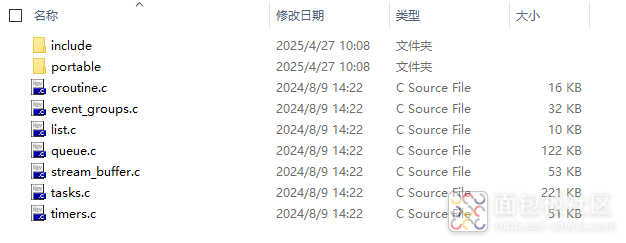

从硬盘中找了一份freertos,拷贝到me32g03xxxxx lib 20240710\middlewares\freertos下
以之前使用的ME32例程做模板,开始配置freertos
建立一个middlewares组,将freertos下的c文件都加上
将上面两个路径加入到include路径中。
从rtos中找到FreeRTOSConfig.h和portmacro.h复制到例程inc

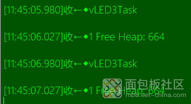

    建立3个task函数
    <pre>void vLED1Task( void *pvParameters )
  •     for( ;; )
  •                 printf("1 Free Heap: %d\n", xPortGetFreeHeapSize());
  •                 vTaskDelay(pdMS_TO_TICKS(1000));
  • void vLED2Task( void *pvParameters )
  •     for( ;; )
  •                //翻转PB12
  •                 GPIO_InvertOutPin(PB,IO_PIN12);
  • void vLED3Task( void *pvParameters )
  •   for( ;; )
  •                 printf("vLED3Task\r\n");
  • }</pre>
  • 复制代码
    运行
