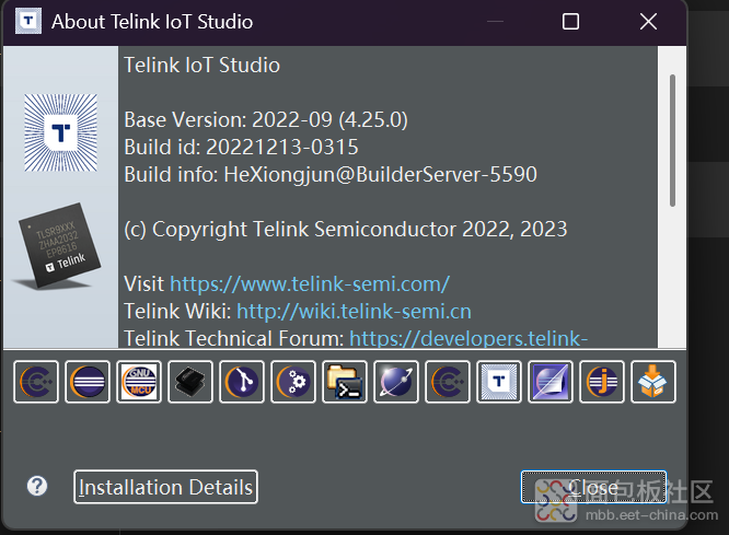

1、下载开发工具,泰凌微是有他的专用开发的IDE的,IDE包含代码编译工具、下载工具等。由于我在以前已经开发板过了TL7218的工程,所以直接使用Telink Iot Stuido就行了。下载安装也十分简单。

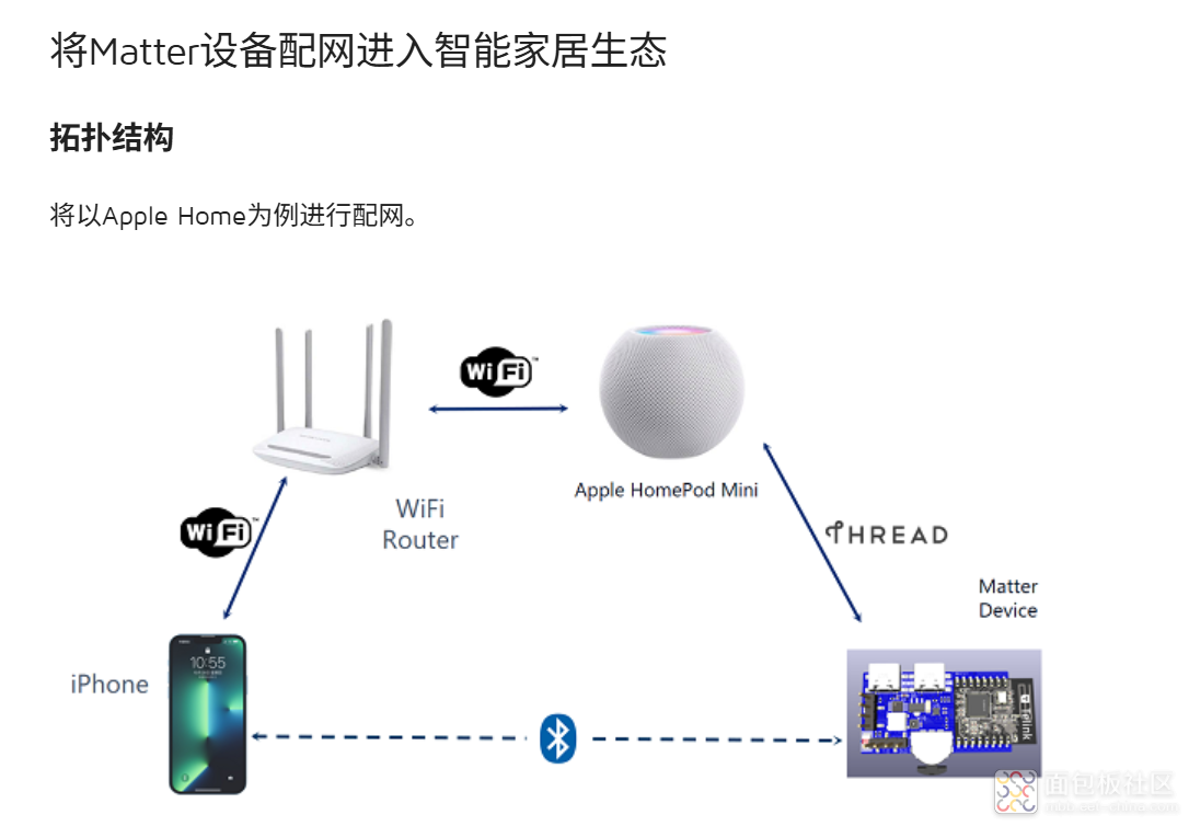

2、体验matter,在他的官网上有这个专门的介绍:Matter开发手册 - Telink Documents

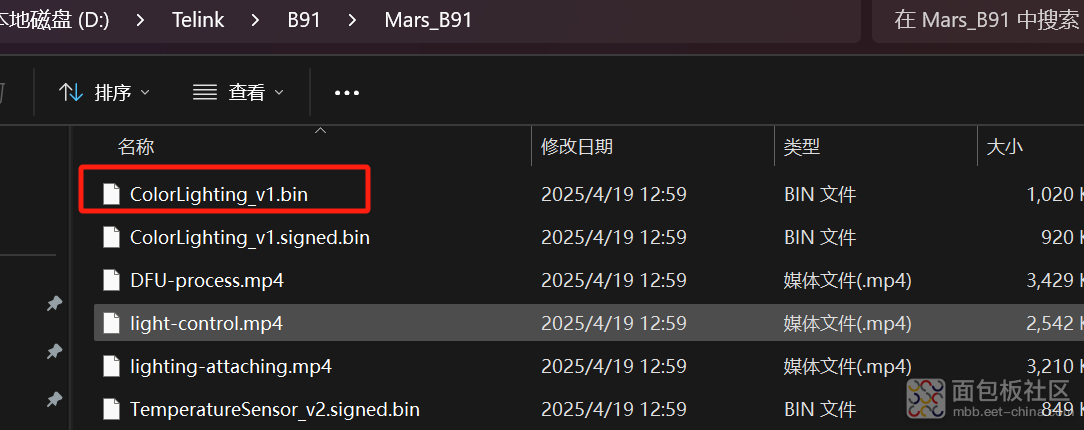

3、下载固件:https://drive.weixin.qq.com/s?k=AKwA0AfNAA8yj9zSEr

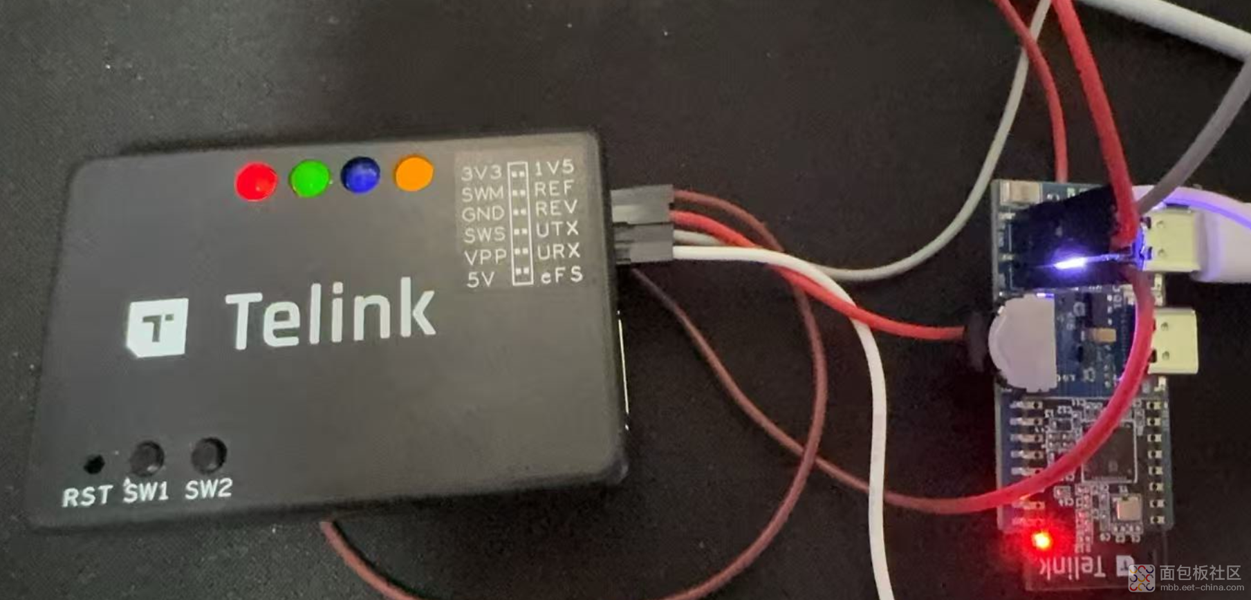

4、下载固件到开发板,下载固件需要用到Telink的专用下载调试工具:

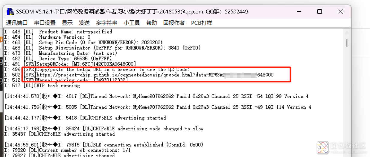

5、下载后固件到,把USB转TTL的插座接到开发板上。开机后打印出如下的日志:
6、复制这段代码放到浏览器中:

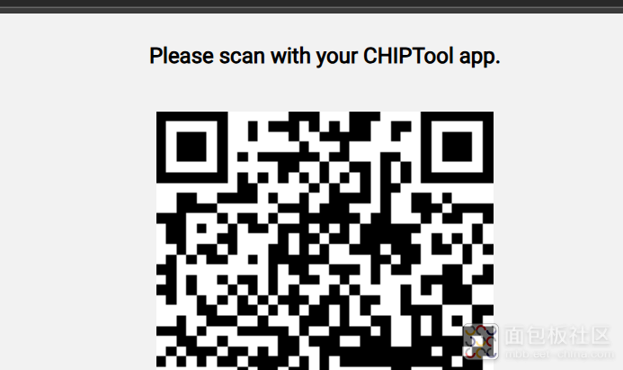

7、然后打开手机的home扫描这个二维码,然后一步一步添加就行了。
