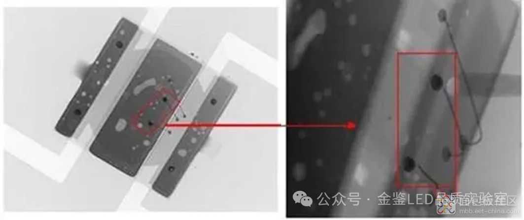

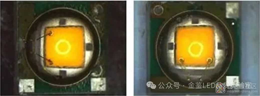

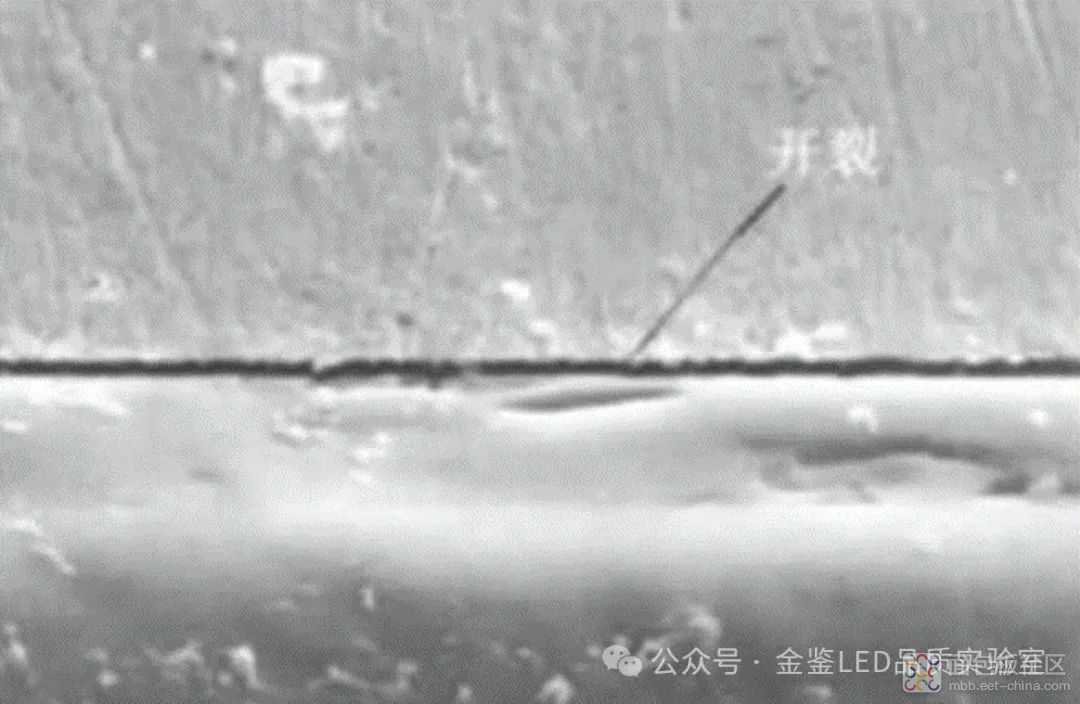

通过X射线透视可明显发现NG样品上的两根连接在LED内部大晶片上的绑定线在绑定点端头部分有明显断裂,内部连接负极的一端绑定良好。正常样品则未见任何异常。

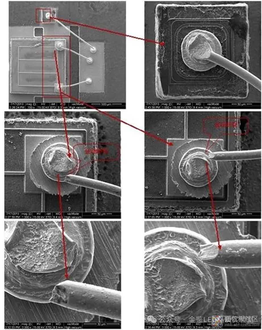

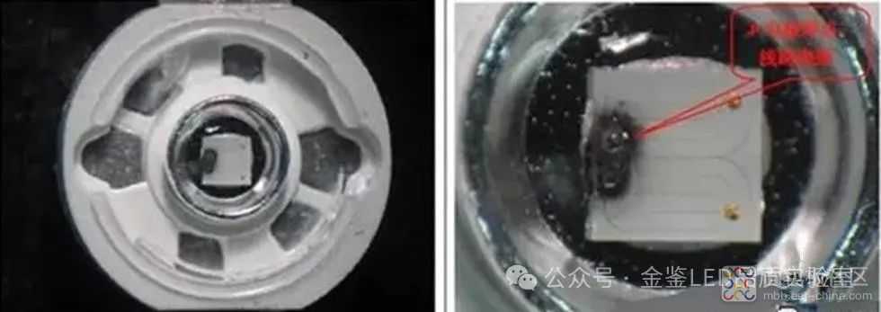

采用化学方法对LED灯表面封装胶体进行腐蚀,并通过电子显微镜对内部结构进行观察,可以清楚地发现芯片内与正极相连的两根金线端头部位发生了显著的机械应力破裂,断口上出现颈缩和金属机械拉尖。
破裂的部位都位于绑定颈部的部位,且绑定点的部位绑定效果较好。剖面观察没有发现LED半球形封胶体存在明显裂纹和气孔等封装缺陷。

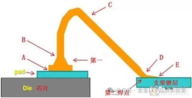

根据LED打开后内部结构,样品与普通LED封装不同,晶片正极绑定点是带有尾翼的第二绑定点(通常第二个绑定点在晶片封装时强度较弱,容易出现破裂等异常情况),并且在框架负极处绑定点相反是球型中的第一个绑定点。出现机械断裂的恰恰是带有尾翼的第二绑定点部位,这个部位在立体空间中比负极第一绑定点高,受外界机械应力作用较大。
A点,芯片电极与金球结合处;
B点,金球与金线结合处即球颈处;
C点,焊线线弧所在范围;
D点,支架二焊点与金线结合处;
E点,支架二焊点与支架镀层结合处。

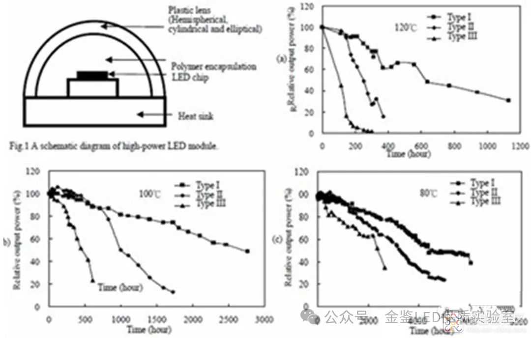

温度一直是影响LED光学性质的重要因素,而在研究LED失效模式的时候,国内外学者考虑到将工作环境温度作为加速应力,来进行LED加速寿命实验。这是因为在LED系统热阻不变的前提下,封装引脚焊接点的温度升高,则结温也会随之升高,从而导致LED提前失效。高功率LED的模型结构图以及在工作环境温度分别为(a)120℃、(b)100℃和(c)80℃下辐射功率和加速时间的关系图如下。
在对不同厂商所提供的LED样品进行加速寿命实验,该实验将LED样品分别置于80、100、120°C下,使用3.2V电压驱动,并规定了当试样光功率降至起始值50%时即被判定无效。
上图中试验结果表明,高功率LED寿命随加速寿命试验温度和加速时间延长而降低。加速寿命试验中LED结温的提高将使环氧树脂材料产生异变,进而使系统热阻增大,使芯片和封装受热表面劣化并最终造成封装失效。

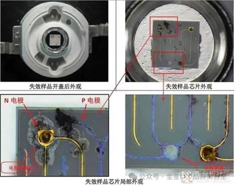

LED如果遭受过电流(EOS)或静电冲击(ESD)等因素的影响,均可能导致晶片开路而形成电过应力故障。如GaN为宽禁带材料、电阻率大。若采用这种晶片,由于静电引起的感生电荷在制造过程中不容易消失,当积累到相当程度后,就能产生较高静电电压,一旦该电压超出材料承受能力时,将出现击穿现象和放电现象,使器件出现故障。

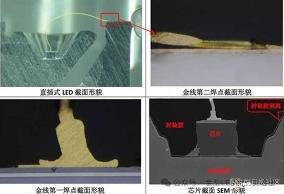

LED制造过程中键合条件不当,若键合力过大将会压伤晶片,反之则会造成器件的键合强度不足,使得器件容易脱松,或完全未形成良好的键合界面。对某些使用垂直芯片LED灯珠而言,固晶层底部从支架镀层上剥落是较普遍失效原因。下图故障样本是直插式LED灯珠在使用中死灯现象,不良率1.5%。失效样品的截面检查表明金线焊点都完好无损。但是发现固晶层从支架镀层上被彻底剥脱,同时封装胶从支架杯壁处被剥脱。
由以上观察到的现象可以判定,造成灯珠失效的原因是封装胶水与支架界面间出现剥离现象,剥离程度和区域随着使用过程加剧而扩展,进一步造成固晶胶与支架剥离,最终导致样品出现失效。也可能是封装胶水粘接性不良造成封装胶水与支架界面间出现分层。
