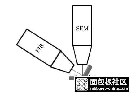

FIB-SEM双束系统是一种集微区成像、加工、分析、操纵于一体的综合型分析与表征设备。其基本构成是将单束聚焦离子束系统与扫描电子显微镜(SEM)耦合而成。
在常见的双束设备中,电子束垂直安装,离子束与电子束成一定夹角安装,两者的焦平面交点被称为共心高度位置。当样品处于共心高度时,可同时实现电子束成像和离子束加工,并可通过样品台的倾转使样品表面与电子束或离子束垂直。

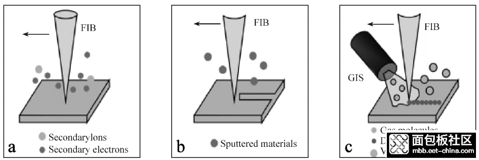

成像模式下,聚焦离子束与材料表层原子交互作用,激发出的二次电子和二次离子被探测器收集后可用于成像。与电子束成像相比,离子束在扫描多晶材料时,不同晶向的穿透能力差异较大,可用于分析多晶材料的晶粒取向、晶界分布和晶粒尺寸分布等。
加工模式是聚焦离子束最重要的应用之一。通过高能离子束与样品表面原子撞击,使表层原子溅射,可加工简单的规则图形以及复杂的图形,如通过位图、流文件等方式实现。
沉积模式则是在离子束照射区通入特定气体,在离子束诱导下,气体可在固体材料表面沉积。通过调整离子束束斑尺寸、束流大小、扫描路径和时间等参数,可在材料表面沉积出期望的图案或功能元器件。

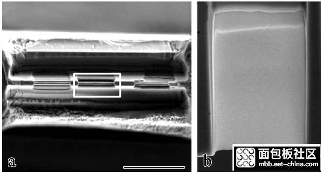

透射电镜(TEM)样品的制备分为非提取法和提取法。非提取法是在预减薄样品上,对感兴趣区域进行定点FIB加工,制取电子透明的观测区。提取法中,最后的减薄工艺流程对获得高质量TEM照片至关重要。金鉴实验室配备了专业的TEM设备并配备了能谱仪,能够进行无机材料的微结构和微区组成的深入分析。
非提取法制备 TEM 样品。a样品俯视图( Bar=20 μm) ; b样品侧视图( Bar=5 μm)

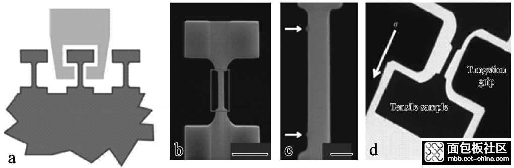

以力学性能研究为例,FIB可加工各种几何形状的力学测试样品。采用该方法,对金属非晶试样进行研究,成功实现了高精度的应力应变关系测量,发现非晶态金属的实测弹性极限是大块非晶态金属弹性应变的两倍多,与理论预测的理想弹性极限一致。展示了用于原位疲劳测试的金属非晶弯曲测试样品。
a.微拉伸试验的示意图; b、c.拉伸试样; d.在透射电镜中进行拉伸试验。b,c,d: Bar=1μm,200nm,1μm

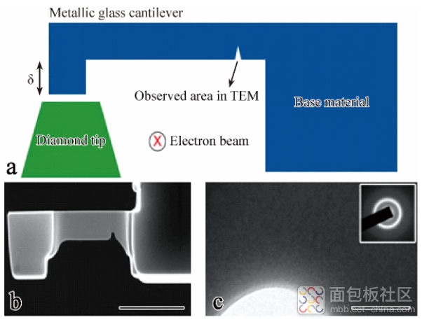

在屈服强度以下进行固定应变的循环加载,发现非晶材料会经历塑性损伤、微裂纹形成,甚至在裂尖区域形成微小晶粒。部分微小晶粒会演化成大晶粒,阻止微裂纹生长,增加材料的抗损伤能力。
非晶态金属的原位透射电镜疲劳测试 。a.原位疲劳测试的试验装置图; b. FIB 加工的弯曲试样;c.测试前缺口根部的 TEM 明场像。b,c:Bar=2μm,50nm
