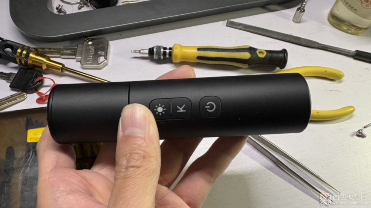

点灯是电子佬的必修课,今天我来点个手电。这黑黢黢的家伙,5W功率,支持亮度调节,支持色温调节,支持常亮和爆闪模式。
有三个灯泡,对应三种色温,分别是8000K, 5500K, 2000K。

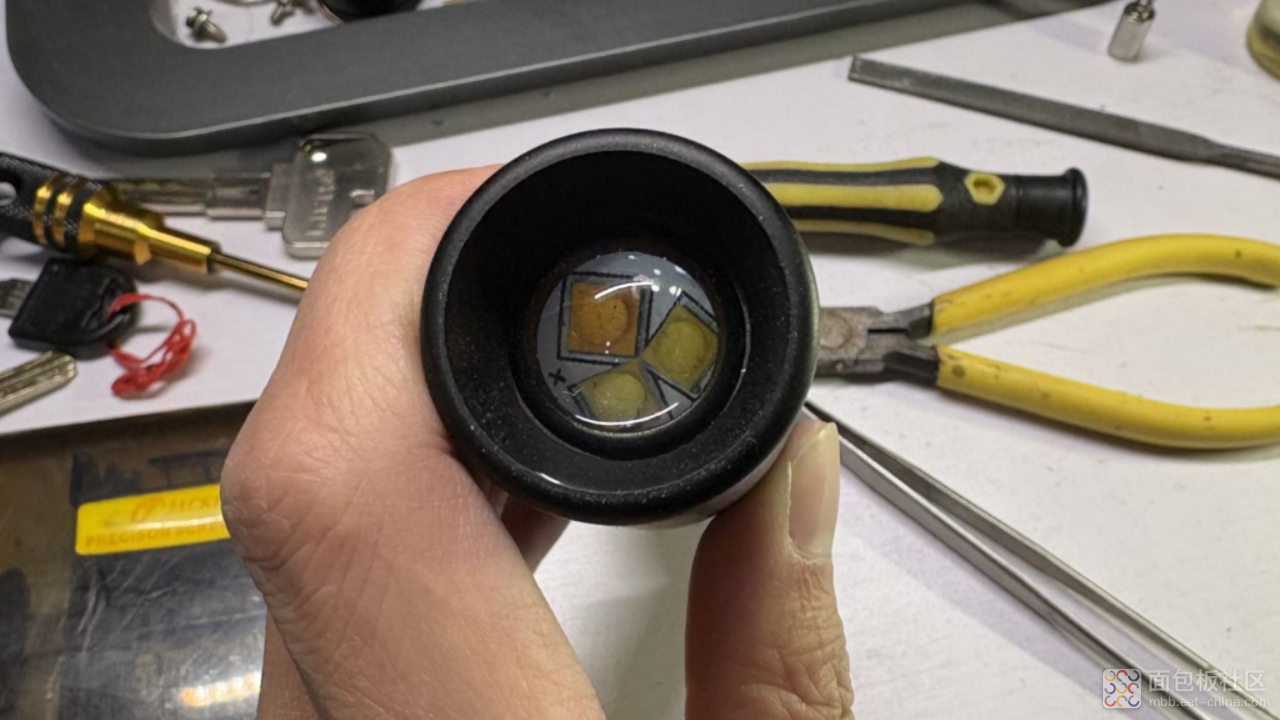

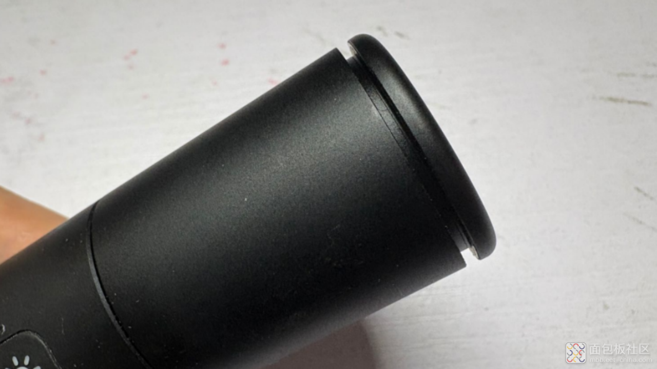

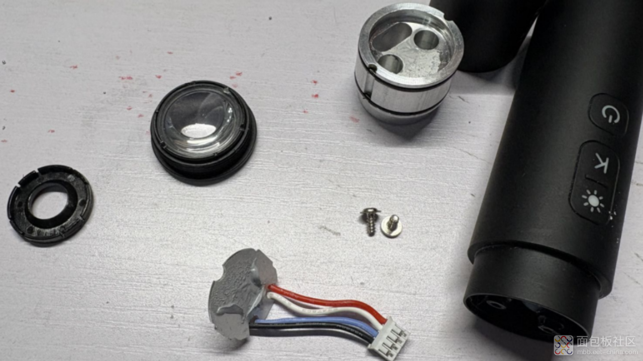

研究一番,从灯头开拆,这个是螺丝连接的,将灯罩旋出。

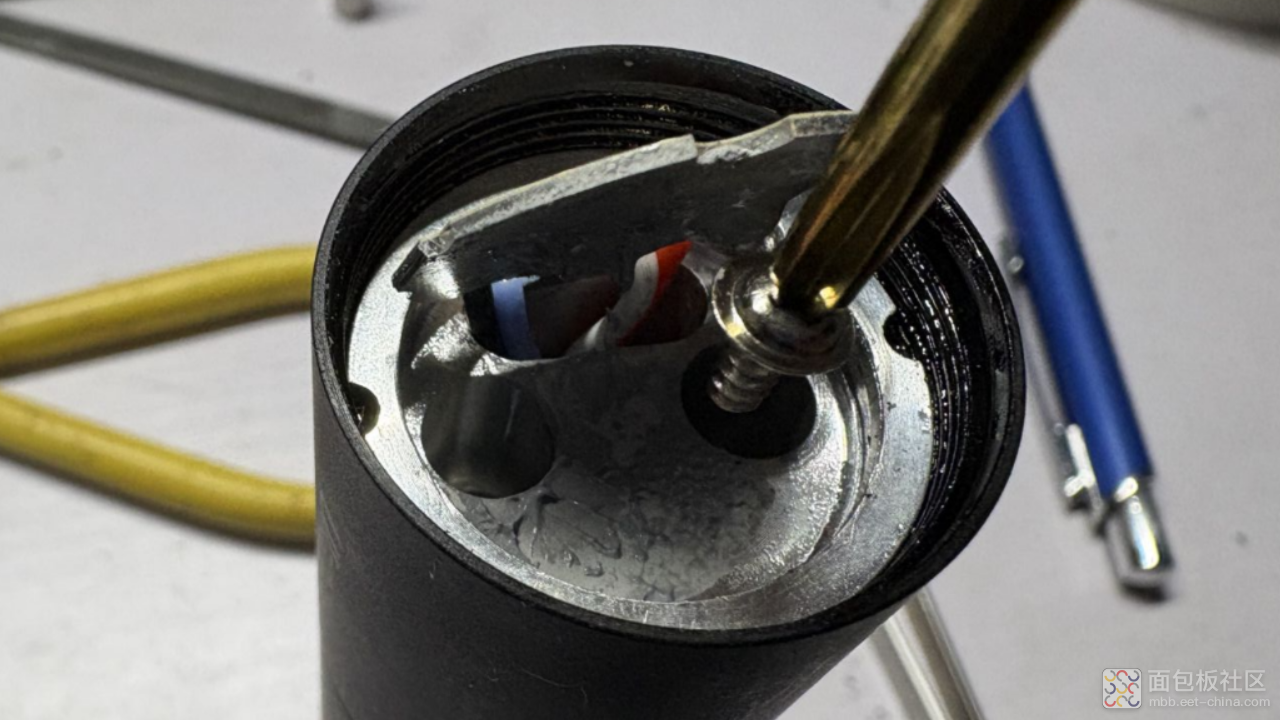

灯罩旋出后,便遇到了拆解困难,这个黑色压环怎么也敲不出来,于是在旁边打个孔,然后尝试各种敲、拔、旋。已经用尽了我的力学知识。

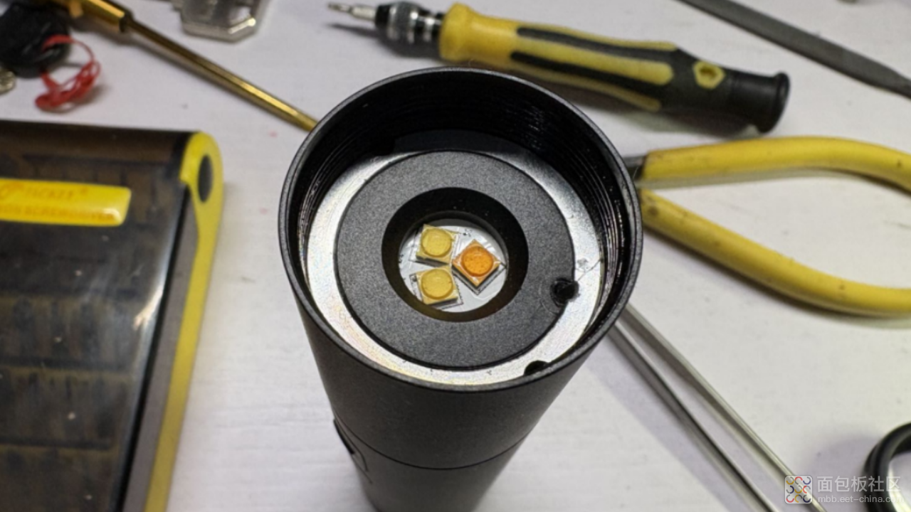

一步一步的拆解开来,灯珠和白色铝基板已经显露出来了。
掀开铝基板,下面有隐藏螺丝,逐一卸下。

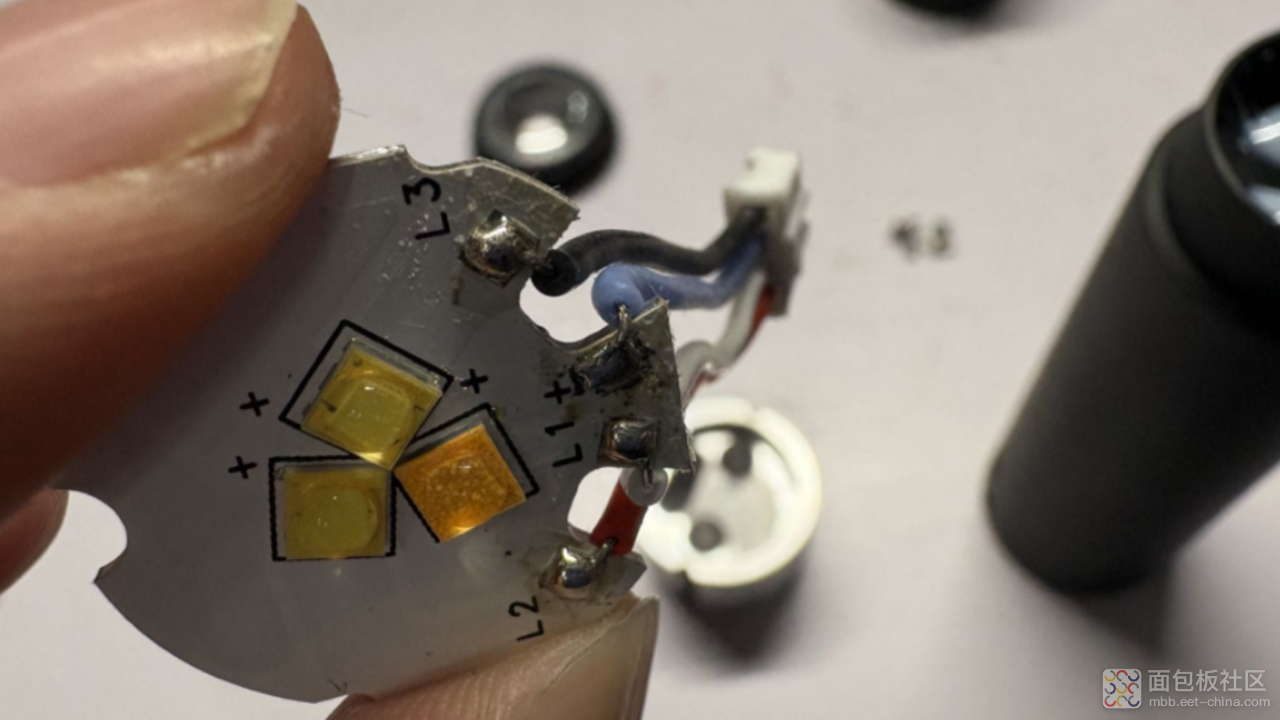

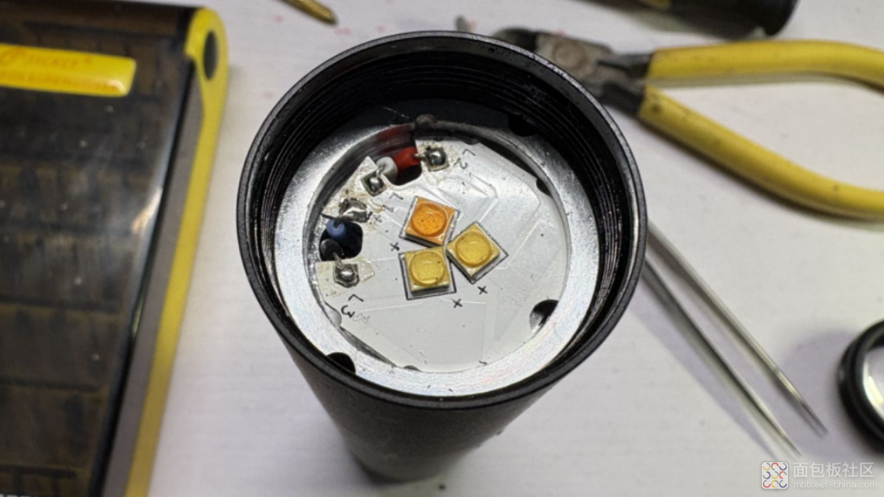

终于把灯板拔下来了,灯珠三兄弟紧紧依靠。

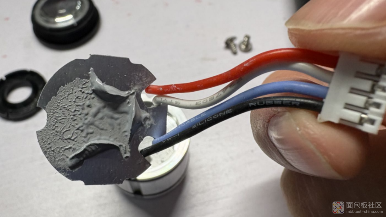

铝基板后边还有很多硅胶,将灯珠的热量均匀到散热铝块上。
灯头拆完了,可以看出红白蓝是供电线,对应三种色温LED,黑色是回流线。这个小心思还是值得点赞的。红色线对应暖色色温2000K,白色线对应日光色温5500K,蓝色线对应蓝调色温8000K。

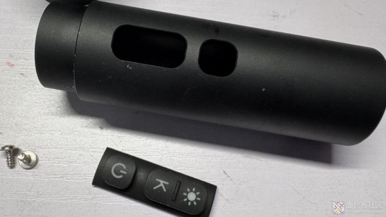

人机交互按键,是硅胶材质,手感不错,拆下来了。

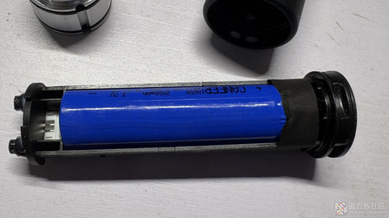

从铝合金外壳里抽出了电路总成。这一边是电池特写,使用的是2000mAh电池。

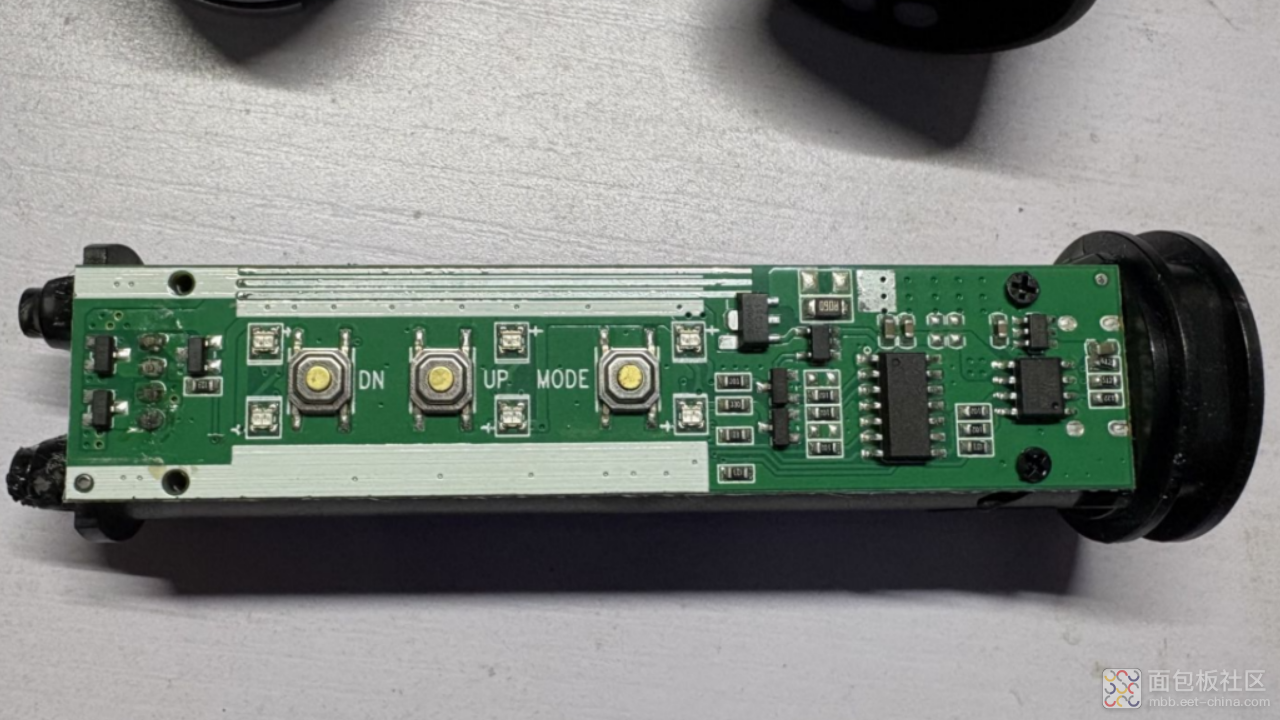

总成的另一面是电路板。所有器件都布局在这边了。根据多年点灯经验,一眼扫过去可知有充电芯片、单片机、按键、MOS管。

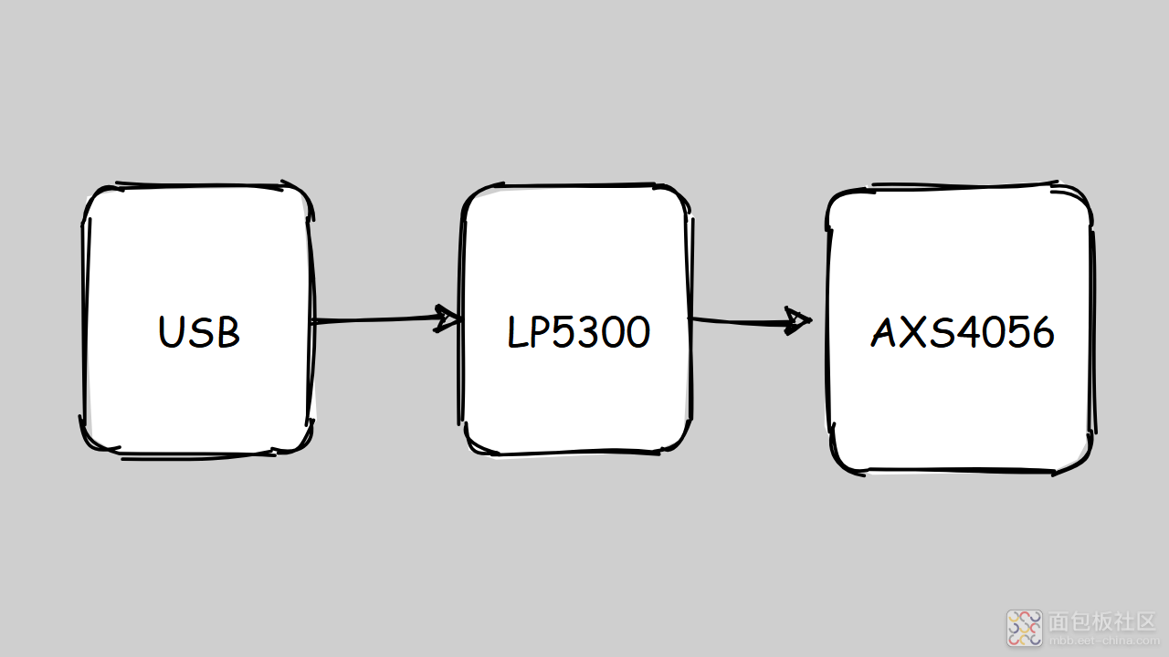

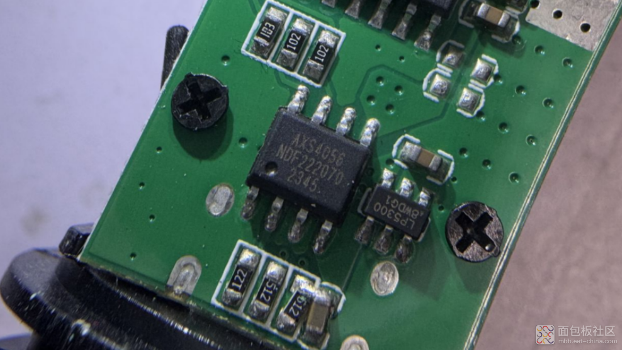

AXS4056是一颗线性充电芯片,充电电流可达1A。旁边那颗SOT23-6的芯片是LP5300,是一颗过压保护芯片,用于检测USB电压是否过压,超过6.1V就会动作。另外还有个焊接问题,厂家的测试竟然没有检测出来。USB-C的5.1K电阻短接到了电源上了,导致有一面的USB无法充电。
电源是按如下供电的,没有看到电池的过充过放电路,却给输入的USB加了个过压保护。

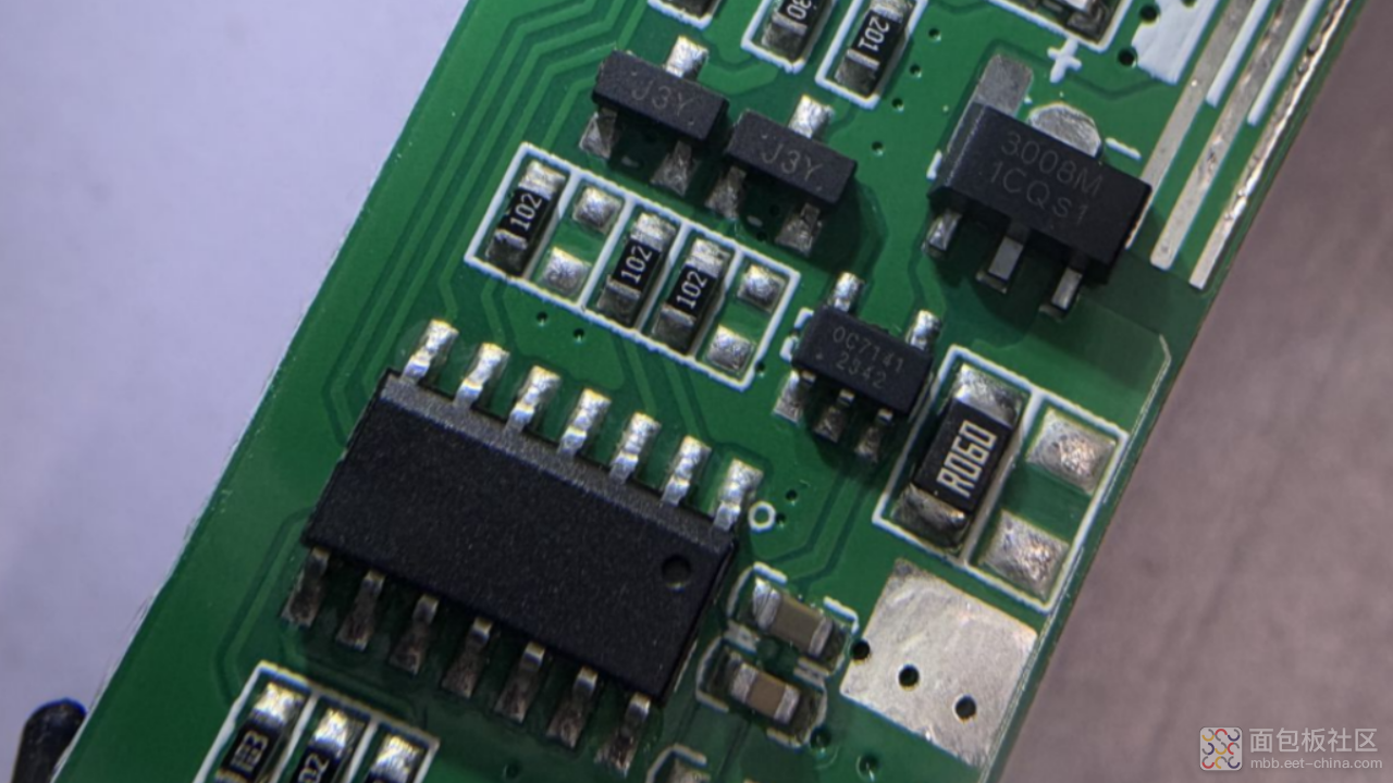

SOP14封装是也可单片机,丝印被打磨了,具体不知什么型号。旁边的OC7141是PWM 调光的线性降压 LED 恒流驱动器,配合外置MOSFET 3008M对LED进行调光。

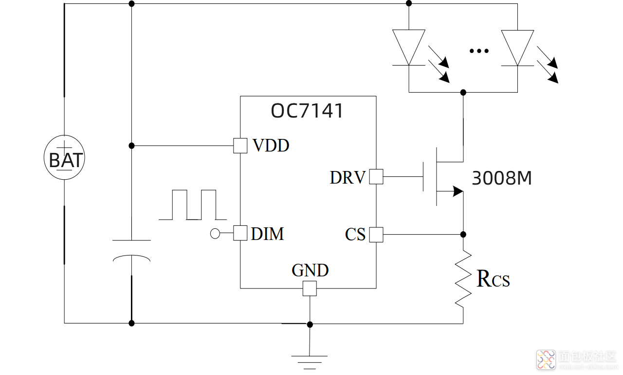

电路图如下,OC7141驱动外部MOSFET 3008M,实现恒流驱动。通过单片机控制DIM引脚就可以调光了。

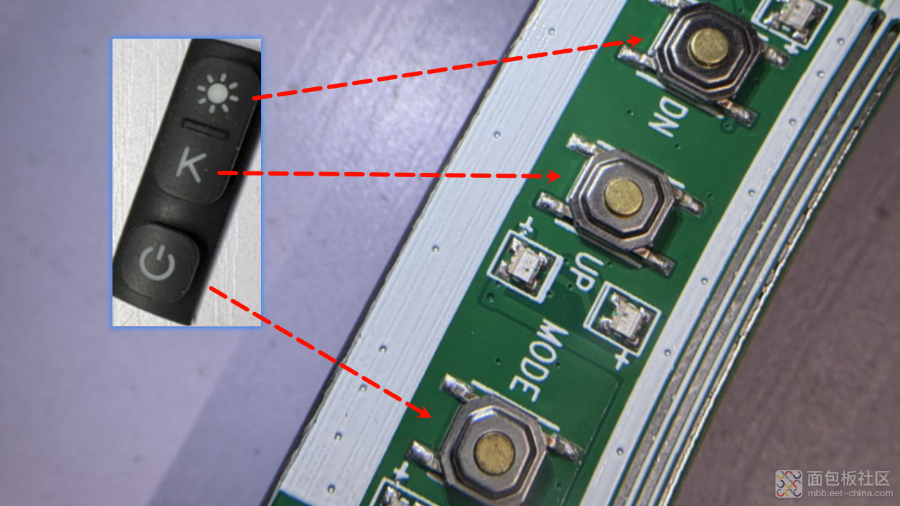

人机交互有三个按键,这PCB丝印和硅胶按键功能不能对应,真正的功能是:DN控制亮度,UP控制色温,MODE控制开关和常亮或爆闪模式。

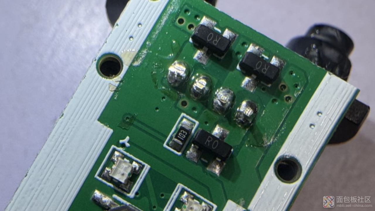

这三个MOS管是分别控制三个LED亮灭的,从而控制色温。
