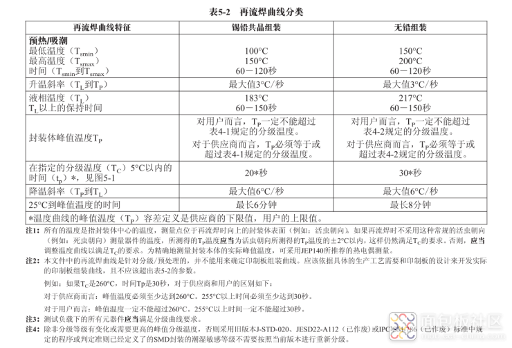

再流焊过程中的温度管理是至关重要的,它遵循IPC J-STD-020标准,该标准对非气密封装器件的潮湿和再流焊敏感性进行了分级。
温度曲线的分类是为了确保不同敏感级别的元件都能在不受损的情况下完成焊接。

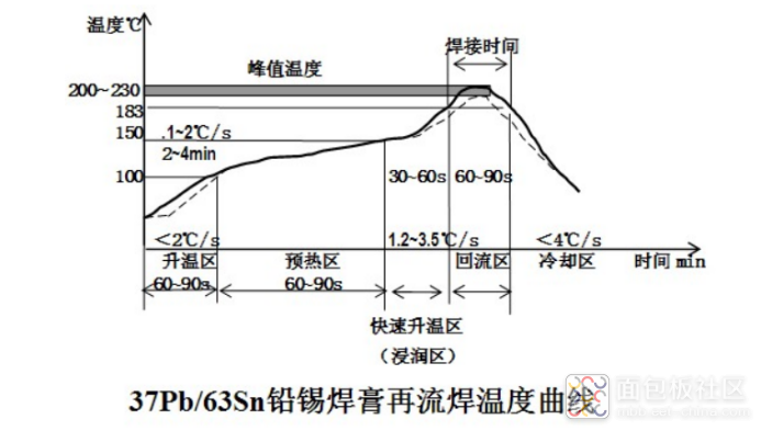

RSS曲线,即升温-保温-回流曲线,是一种非线性温度曲线,它将再流焊过程分为四个阶段:
1. 预热阶段:在这个阶段,PCB上的焊膏中的溶剂和气体开始蒸发,助焊剂开始润湿焊盘和元件引脚,焊膏逐渐软化并覆盖焊盘,防止氧化。
2. 保温阶段:这一阶段的目的是为PCB和元件提供足够的预热,以避免因温度急剧升高而导致的热损伤。
3. 回流阶段:温度的迅速上升使焊膏达到熔化状态,液态焊锡开始润湿、扩散并在焊盘和元件引脚之间形成接点。
4. 冷却阶段:PCB进入冷却区,焊点逐渐凝固,完成再流焊过程。
RSS曲线的特点包括对元件的热冲击小、焊料施加量的可控性、自定位效应、焊料成分的纯净性、不同焊接工艺的兼容性以及简单高效的工艺流程。
