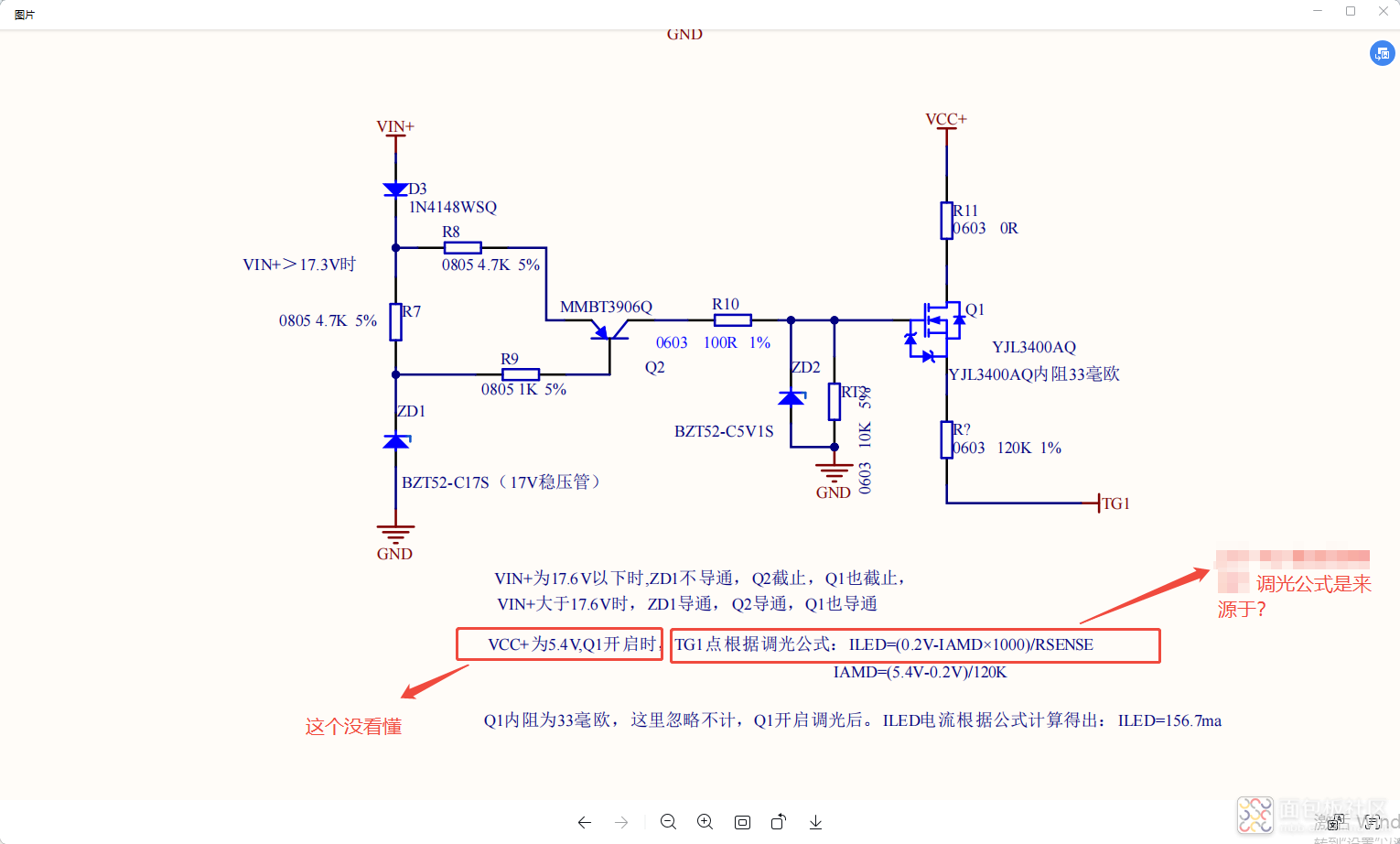

DC-DC LED驱动 这个电...
DC-DC LED驱动 这个电路的设计用意 能分析出来不 图片部...

DC-DC LED驱动 这个电路的设计用意 能分析出来不 图片部分 设计上有没有问题?
DC-DC LED驱动.pdf
(235.83 KB, 下载次数: 0)
2025-5-16 18:02 上传
