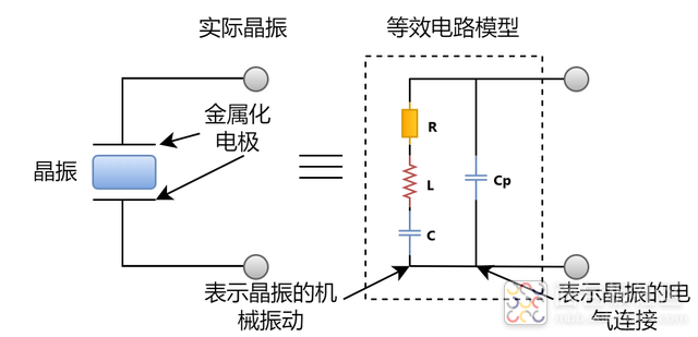

事实上,晶振的作用就像一个串联的RLC电路。
晶振的等效电路显示了一个串联的RLC电路,表示晶振的机械振动,与一个电容并联表示与晶振的电气连接,而晶振振荡器便朝着串联谐振运行工作。
其中,R是ESR等效串联电阻,L和C分别是等效电感和电容,Cp为寄生电容。

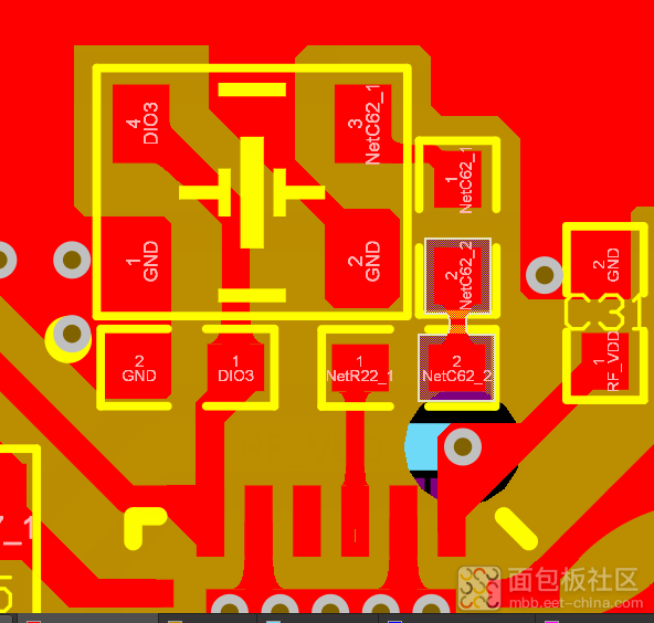

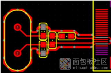

以下图布局为例,晶振的布局方式会相对更优:
①晶振的滤波电容与匹配电路靠近MCU芯片位置,远离板边。
②晶振的滤波电容与匹配电阻按照信号流向排布,靠近晶振摆放整齐紧凑。
③晶振靠近芯片处摆放,到芯片的走线尽量短而直。
