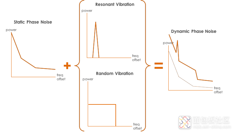

加速度灵敏度是晶体振荡器对任何方向施加的外力的固有灵敏度。石英振荡器确实提供了我们所有人每天都依赖的电子设备的心跳。石英的有用之处在于,如果施加电压,石英将开始振动。不利的一面是,如果施加振动,石英会产生电压。该电压显示为相位噪声,并且是真正的阻力。
相位噪声或频率变化的大小与施加的力或加速度成正比。力越大,频率不稳定性越大,噪声越大。由于晶体的加速度敏感性而引起的频率不稳定性会影响振荡器性能的许多方面,例如:短期稳定性和相位噪声性能。相位抖动种振动引起的相位噪声会影响数字通信系统和RF系统的性能。该错误将表现为误码率的增加。所有石英晶体都表现出一定程度的固有振动敏感性。所以问题仍然存在。该怎么办?要使加速度敏感性对客户系统的影响最小化,有许多可解决的方法。

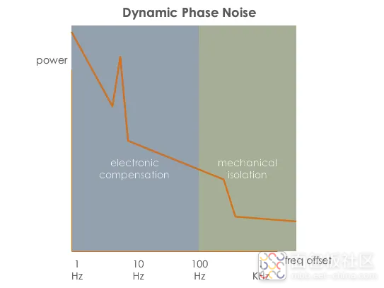

四、电子补偿
通过采用电子补偿,可以最大程度地减小无源隔离系统的尺寸,同时仍能获得无源安装的好处。电子补偿还将最小化隔离结构谐振频率的影响。
电子补偿提供了卓越的结果,并且可以实现比标准晶体少两个数量级的振动不灵敏性水平。
使用的典型补偿方案可以覆盖大约500Hz的振动,而隔离结构以大约120Hz开始衰减。
如此宽的分频范围能够大大提高晶体的性能,并从根本上为客户提供抗振动参考信号。
