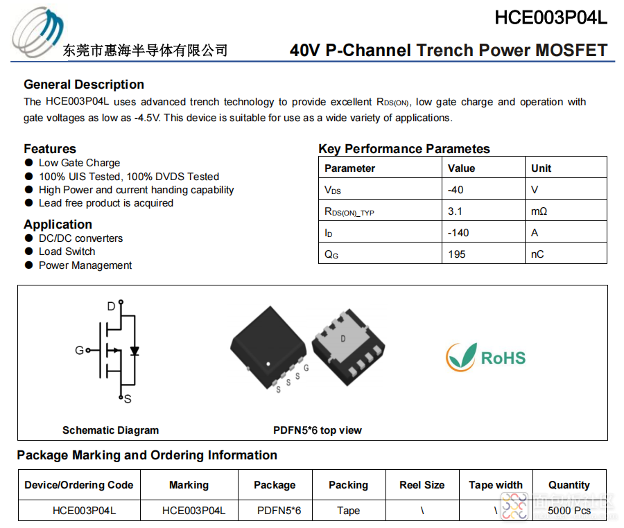

PMOS 管在控制发热产品的开关管方案中,主要利用其高侧开关特性与低驱动复杂度实现精准控温与安全保护。例如在电加热设备(如咖啡机、热水器)中,PMOS 管可串联于电源正极(高侧),通过 MCU 输出低电平信号导通器件,使发热元件工作;输出高电平时截止,停止加热。其内置体二极管可吸收关断时发热元件的电感反冲能量,避免电压尖峰损坏电路。
在PWM 调功场景中,PMOS 管通过高频开关调节发热功率(如恒温杯垫的温度档位控制)。选择低导通电阻(\(R_{DS(on)}\))的型号(如毫欧级)可降低导通损耗,减少自身发热,配合散热片设计能提升长时间满负荷工作的稳定性。此外,PMOS 管的栅极驱动无需电平抬升电路,可直接适配 3.3V/5V 逻辑信号,简化控制电路设计,适合对成本和体积敏感的便携式发热产品(如暖手宝、加热坐垫)。
保护机制方面,可通过源极采样电阻监测电流,结合过流保护电路(如比较器或 ADC)在温度异常时快速关断 PMOS,避免过热风险。同时,利用 PMOS 的温度敏感性(\(R_{DS(on)}\)随温度升高而增大),可通过检测导通压降间接监控发热状态,实现过热预警。此类方案广泛应用于家电、个人护理及工业温控设备,兼顾高效驱动与安全防护。
