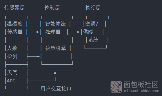

1.2 系统架构

    三、实现步骤详解
    3.1 硬件搭建
    • 核心控制器:米尔-全志T536开发板
    • 传感器模块:DHT22温湿度传感器,PIR人体红外传感器,激光测距模块(面积测量)
    • 通信模块:ESP8266 WiFi模块
    • 执行单元:智能空调控制器(红外或继电器)
