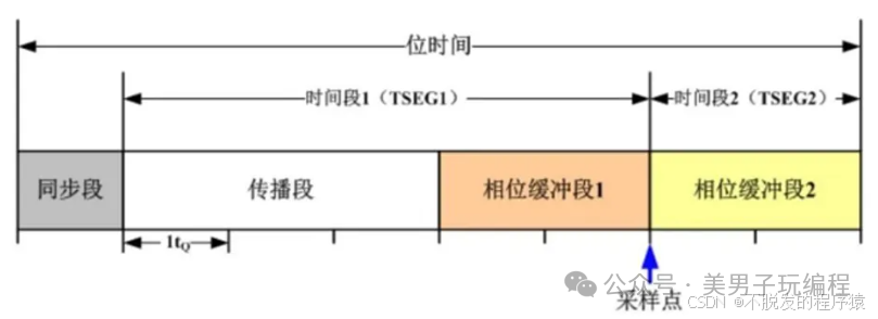

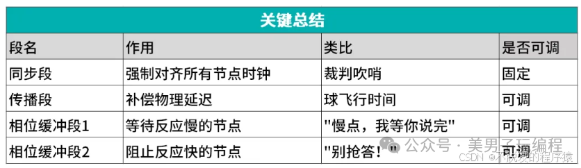

CAN总线的位时间由四个非重叠的时间段组成,每个段由时间量子(Time Quanta,tq)构成,时间量子是位定时配置的最小单位。
以下是各段的定义:
同步段(Sync_Seg) :用于同步网络中的各个节点,期望在此段内检测到总线电平边沿。
传播段(Prop_Seg) :用于补偿网络中的信号传播延迟,包括总线长度和收发器的延迟。
相位段1(Phase_Seg1) :用于补偿正相位误差(位转换晚于Sync_Seg),可在重新同步时延长。
相位段2(Phase_Seg2) :用于补偿负相位误差(位转换早于Sync_Seg),可在重新同步时缩短。
采样点位于Phase_Seg1和Phase_Seg2之间,其位置通常以位时间的百分比表示。例如,采样点为87.5%意味着在位时间的87.5%处读取总线状态。以下图示说明了位时间的分段和采样点位置:

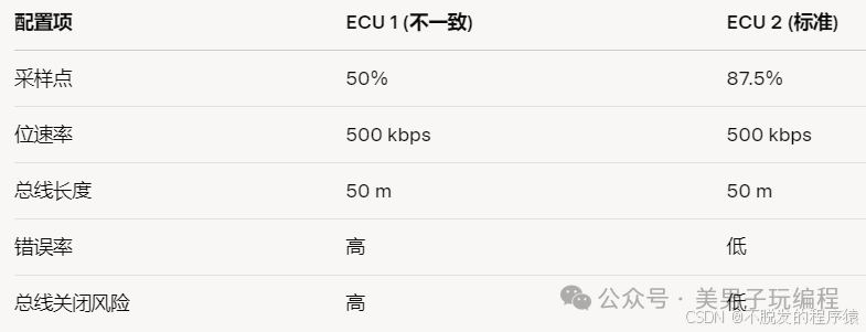

假设一个汽车CAN网络包含多个电子控制单元(ECU),目标位速率为500 kbps,总线长度为50米。其中一个ECU的采样点配置为50%,而其他ECU配置为87.5%。在高噪声环境下,采样点为50%的ECU可能在信号未稳定时采样,导致位错误。该ECU会发送错误帧,干扰其他节点的通信。如果错误持续发生,该ECU可能进入总线关闭状态,导致关键功能(如刹车控制)失效。
相反,如果所有ECU的采样点统一配置为87.5%,即使存在一定噪声,节点也能在信号稳定后采样,显著降低错误率。以下表格展示了两种配置的对比:

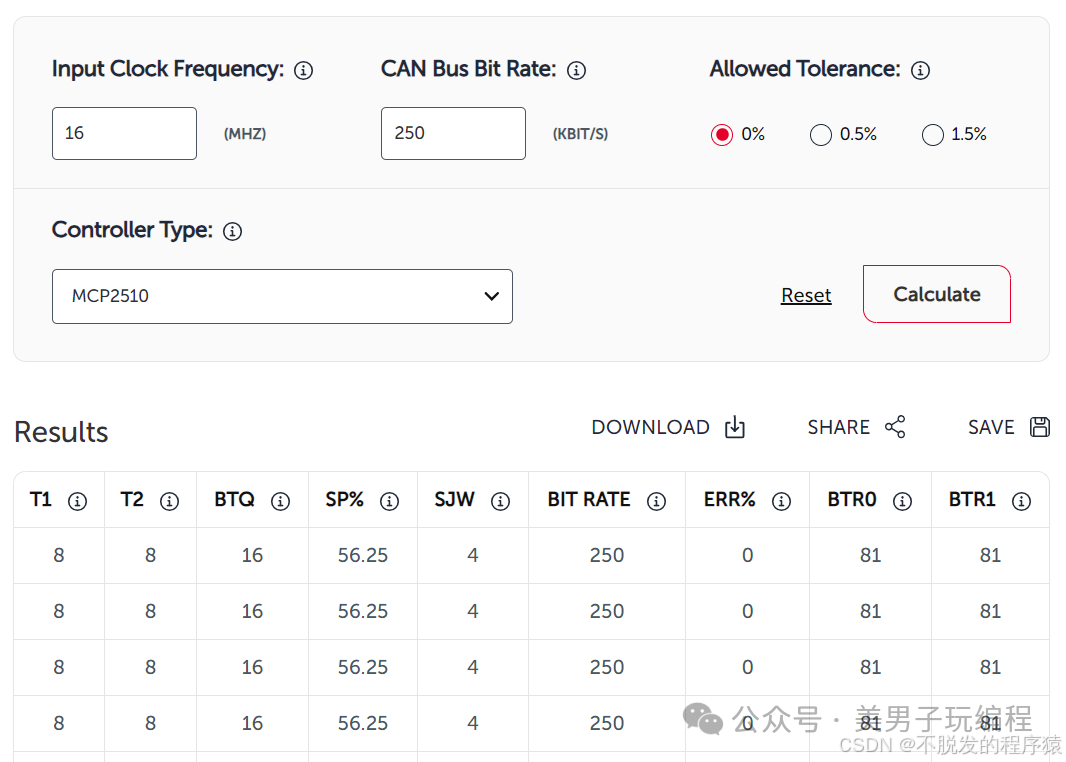

4、 使用位定时计算工具
许多制造商提供位定时计算工具,如Kvaser位定时计算器,可帮助工程师快速确定合适的参数。
