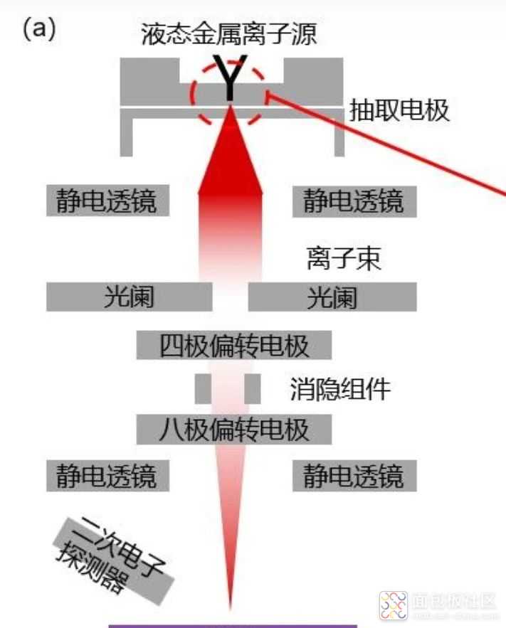

技术原理与背景
聚焦离子束(FIB)技术是一种先进的纳米加工和分析工具。其基本原理是在电场和磁场作用下,将离子束聚焦到亚微米甚至纳米量级,通过偏转和加速系统控制离子束扫描运动,实现微纳图形的监测分析和微纳结构的无掩模加工。与传统的光刻技术不同,FIB无需掩模,直接在材料上进行修改,特别适合高精度任务。
在电场和磁场的精准调控下,离子束如同一支无形的纳米画笔,在材料表面勾勒出所需的微纳结构。这种技术的独特之处在于其无需掩模的特性,使得在进行高精度加工时,能够摆脱传统光刻技术中掩模制作和对准的繁琐过程,直接在材料上进行精确的成像和修改,极大地提高了加工的灵活性和精度。

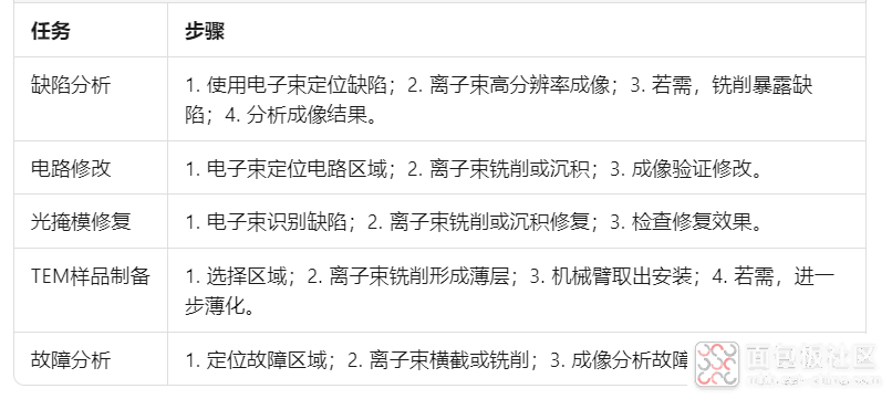

1.缺陷分析
在半导体器件的生产过程中,缺陷分析是确保产品质量的关键环节。
FIB技术在缺陷分析中的应用主要体现在以下几个方面:
使用电子束定位缺陷:通过电子束扫描,可以快速找到可能存在缺陷的区域,为后续的详细分析提供目标。
离子束高分辨率成像:利用离子束的高分辨率成像能力,对缺陷区域进行详细的观察,获取缺陷的形态、尺寸等信息。
若需,铣削暴露缺陷:对于一些隐藏在材料内部的缺陷,可以通过离子束铣削的方式,去除表面材料,暴露缺陷,以便进行更深入的分析。
分析成像结果:通过对成像结果的分析,确定缺陷的类型、产生的原因以及对器件性能的影响,为改进生产工艺和提高产品质量提供依据。
2.电路修改
电子束定位电路区域:首先利用电子束定位需要修改的电路区域,确保修改的准确性。
离子束铣削或沉积:根据修改的需求,使用离子束进行铣削或沉积材料。例如,可以通过铣削切断不需要的连接,或者通过沉积添加新的金属连接。
成像验证修改:修改完成后,再次使用离子束进行成像,验证修改的效果是否符合预期,确保电路的功能得到正确的调整。
3.光掩模修复
电子束识别缺陷:利用电子束扫描光掩模,识别出缺陷的位置和类型。
离子束铣削或沉积修复:根据缺陷的性质,使用离子束进行铣削或沉积材料,修复缺陷。例如,对于多余的材料可以通过铣削去除,对于缺失的材料可以通过沉积补充。
检查修复效果:修复完成后,对光掩模进行检查,确保缺陷得到有效的修复,不影响后续的光刻过程。
4.TEM样品制备
选择区域:根据研究目的,选择需要制备TEM样品的区域。
离子束铣削形成薄层:利用离子束的铣削功能,将选定区域的材料加工成薄层,厚度通常在几十纳米到几百纳米之间。
机械臂取出安装:使用机械臂将制备好的薄样品取出,并安装到TEM网格上,以便进行后续的观察和分析。
若需,进一步薄化:如果样品的厚度仍然不够薄,可以进一步使用离子束进行薄化处理,直至达到TEM观察的要求。
故障分析
定位故障区域:首先确定出现故障的器件或区域,为后续的分析提供目标。
离子束横截或铣削:使用离子束对故障区域进行横截或铣削,暴露故障部位,以便进行详细的观察和分析。
成像分析故障原因:通过对暴露的故障部位进行成像分析,找出故障的具体原因,如短路、断路、材料缺陷等,为故障排除和质量改进提供依据。

2.最佳实践表
