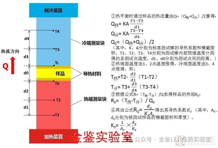

1.热流法
热流法是一种比较法,通过校正过的热流传感器测量通过样品的热流,从而得到导热系数的绝对值。测量时,将厚度均匀的样品插入两个平板之间,并设置一定的温度梯度。利用校正过的热流传感器测量通过样品的热流,同时测量样品的厚度、上下板间的温度梯度,即可计算出试样的导热系数。热流法在测量低导热系数材料时具有较高的精度,但对样品的厚度均匀性和温度梯度的稳定性要求较高。

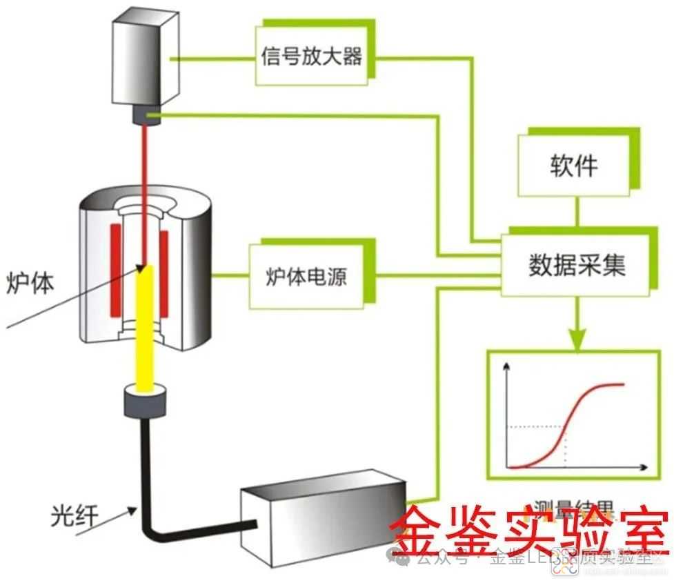

2.激光闪射法
激光闪射法,又称为激光扩散法或闪光扩散法,是一种先进的导热系数测量方法。在测量过程中,样品首先被加热到所需的测试温度,然后由激光器产生的一束短促激光脉冲对样品的前表面进行加热。热量在样品中扩散,使样品背部的温度上升。通过红外探测器测量温度随时间上升的关系,并结合样品本身的比热和密度等参数来计算材料的导热性能。
激光闪射法的特点是所需样品尺寸小,样品形状和材质不受限制,同时可以测量热扩散速率等参数。但其重复性和准确性相对较差,人为因素影响较为明显。
此外,激光闪射法测得的是材料的热扩散系数,还需要知道试样的比热和密度,才能通过计算得到导热系数。在测量高温下的导热系数时,还需要膨胀系数的数值。这种方法主要适用于各向同性、均质、不透光的材料。
