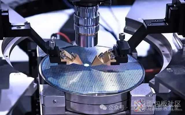

电学测试技术
电学测试是评估电子元器件性能的关键环节,主要检测芯片、元件等电性能参数是否满足设计要求。探针台配合源表可以检测电压、电流、阻抗、电场、磁场、EDM、相应时间等多种电学参数。通过电学测试,可以确保元器件在规定的电压、电流条件下能够正常工作,稳定性良好,可靠性高。

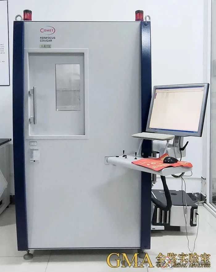

X-ray无损检测技术
X射线检查是一种利用X射线透视性能对被测样品进行无损检测的技术。当X射线照射样品时,样品的缺陷部分会吸收X射线,导致成像出现异常。这种检测技术主要用于检查集成电路引线是否损坏,例如引线断裂、短路、焊接不良等问题。通过X射线检查,可以在不破坏元器件封装的情况下,快速、准确地发现内部结构的缺陷,为元器件的质量评估和失效分析提供重要依据。

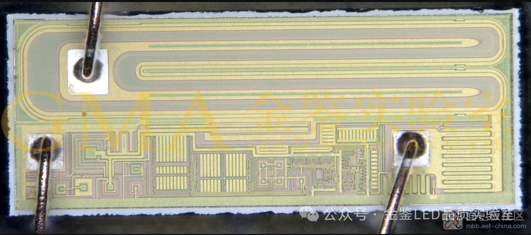

光学显微镜观察技术
光学显微镜是电子元器件检测中常用的微观观察工具之一。此外,红外显微镜可以穿透封装的硅层,观察Si层底下的线路,对于封装后的集成电路内部结构观察具有独特的优势。通过光学显微镜观察,可以发现元器件表面或内部的微观缺陷,如裂纹、孔洞、金属层断裂等,为失效分析提供直观的证据。

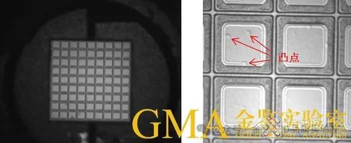

Emission显微镜技术是一种具有非破坏性和快速精准特性的检测手段,它使用光电子探测器来检测产生光电效应的区域。由于在硅片上产生缺陷的部位通常会发生不断增长的电子-空穴再结合而产生强烈的光子辐射,因此Emission显微镜能够快速、准确地定位缺陷位置。
热发射显微镜系统(Thermal Emission microscopy system)是半导体失效分析和缺陷定位的常用手段之一,通过接收故障点产生的热辐射异常来定位故障点(热点/Hot Spot)位置。它能够侦测的半导体缺陷非常广泛,包括微安级漏电、低阻抗短路、ESD击伤、闩锁效应点、金属层底部短路等,同时也可以精确定位电容的漏电和短路点、FPC、PCB、PCBA的漏电、微短路等问题。失效点位检测技术为深入分析元器件失效原因提供了关键技术支持。
