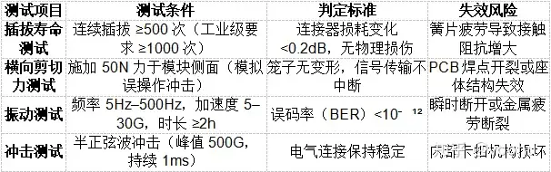

一、机械可靠性测试(验证物理结构强度)
**典型用例**:车载设备需通过 **MIL-STD-883** 振动标准,通信设备需满足 **GR-468-CORE**。

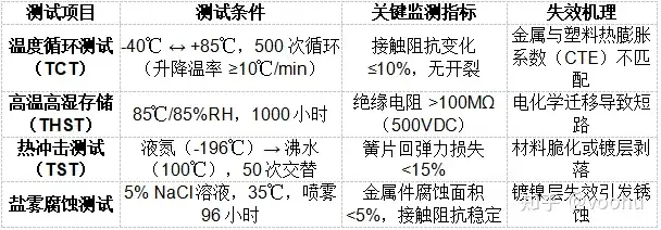

二、环境适应性测试(挑战温湿度极限)
**镀层要求**:接触区域需≥0.76μm镀金层+镍底层(防止铜扩散)。

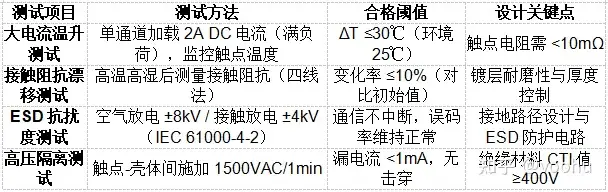

三、电气稳定性测试(极端工况下的信号完整性)

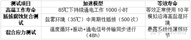

四、长期耐久性测试(加速寿命模拟)

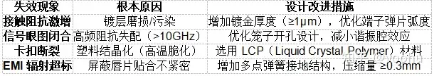

失效模式与设计对策

工程实践要点
簧片材质选择:磷青铜(C5191)优于黄铜(弹性模量高,抗疲劳)
关键尺寸控制:PCB安装共面度≤0.1mm,确保屏蔽壳均匀压接
信号完整性优化:笼子开窗边缘做接地过孔阵列(抑制边缘辐射)
⚠️ **注意**:SFP+/QSFP笼子需额外测试 **25G+/100G+通道串扰**,通过电磁仿真(如HFSS)验证隔离度 >35dB。
